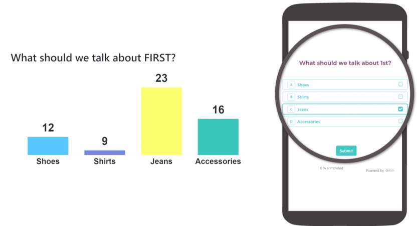

Concepto renderizado sobre cómo se ve la pregunta y respuesta en una sesión en vivo en Encuestas de Nexovate.

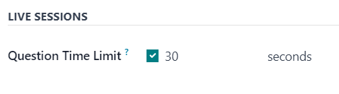

Cuando se activa la opción Límite de tiempo de preguntas, aparece un nuevo campo al lado en el que el usuario debe introducir la cantidad de tiempo deseada (en segundos) que el participante tiene para responder a la pregunta.
La opción de límite de tiempo de preguntas para la sesión en vivo en la aplicación Encuestas de Nexovate.
