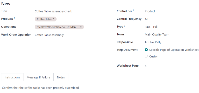

Puedes configurar un punto de control de calidad para crear controles de calidad para la orden de trabajo Ensamblaje del producto Mesa de centro. Al confirmar una nueva orden de fabricación para una mesa de centro, el punto de control de calidad creará un control de calidad específico para la operación de ensamblaje.

Un punto de control de calidad configurado para crear controles de tipo Aprueba - Falla en una operación de una orden de trabajo.
