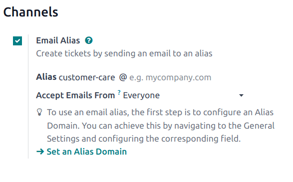

Alias de correo
La función de alias de correo electrónico crea tickets con los mensajes que el equipo recibe en esa dirección de correo.
Crear un nuevo equipo de Soporte al cliente también crea su respectivo alias de correo electrónico que puedes modificar desde la página de ajustes del equipo.
Ve a Soporte al cliente ‣ Configuración ‣ Equipos de soporte al cliente para cambiar el alias del correo electrónico de un equipo de Soporte al cliente, luego haz clic en el nombre del equipo correspondiente para abrir su página de ajustes.
Después, ve a Canales ‣ Alias de correo. Busca el campo Alias y escribe el nombre que quieres otorgarle al alias del correo electrónico del equipo.
Vista de la página de ajustes de un equipo de Soporte al cliente en la que destaca la función de Alias de correo en la aplicación Soporte al cliente de Nexovate.
Los dominios de correo personalizados no son necesarios para utilizar los alias de correo, pero puedes configurarlos desde la aplicación Ajustes.
Si la base de datos no tiene un dominio personalizado, haz clic en Configurar un alias para el dominio para ir a la página de Ajustes. Una vez allí, selecciona la opción Servidores de correo electrónico personalizados.
Al recibir un correo electrónico, la línea de asunto se convierte en el título del nuevo ticket de soporte al cliente y el contenido se agrega a la pestaña Descripción y al chatter del ticket.

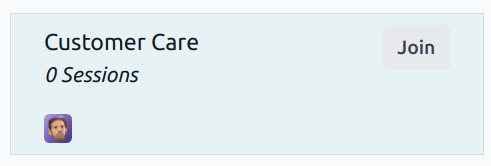

Además, puedes editar o eliminar los operadores actuales al hacer clic en las respectivas casillas en la pestaña Operadores y ajustar los valores en el formulario emergente o al hacer clic en uno de los botones de formulario que se ubican al final del formulario, como Eliminar.
Los usuarios se pueden agregar a sí mismos como operadores si hacen clic en el botón Unirse al canal de un canal de chat en vivo.
Vista de kanban de un canal de chat en vivo con el botón "Unirse al canal" en color gris.

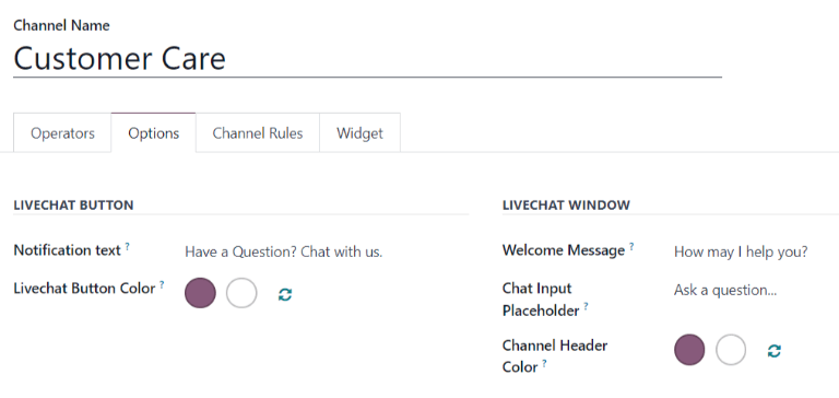

Pestaña «Opciones»
La pestaña Opciones contiene los ajustes visuales y de texto de la ventana de chat en vivo.
Vista de la pestaña de opciones en los ajustes del chat en vivo.
  • Texto de la notificación: Este campo actualiza el mensaje de bienvenida que aparece al mostrar el botón de chat en vivo en el sitio web.
  • Color del botón de Chat en vivo: Este campo modifica el color del botón de chat en vivo del sitio web. Para cambiar el color, primero presiona la burbuja de color para abrir la ventana de selección de color, después haz clic y arrastre el cursor por el círculo del gradiente de color y haz clic fuera de la ventana de selección una vez que hayas elegido uno. Haz clic en el icono para actualizar ubicado a la derecha de las burbujas de color para restablecer los colores a la selección predeterminada.
  • Mostrar: El botón del chat aparece en la página seleccionada.
  • Mostrar con notificación: El botón del chat aparece junto al texto de la notificación de la pestaña Opciones.
  • Abrir de forma automática: El botón del chat aparece y abre la ventana de chat de forma automática después de cierto tiempo. La cantidad de tiempo está definida en el campo Temporizador para abrir de forma automática que solo aparece al seleccionar esta opción.
  • Ocultar: El botón de chat no aparece en el sitio web.
Puedes seleccionar un color para el botón o para el encabezado de forma manual o mediante la selección de código RGB, HSL o HEX. Las opciones disponibles dependen de tu sistema operativo y tu navegador.

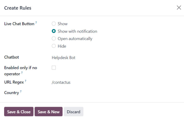

Pestaña «Reglas del canal»
La pestaña Reglas del canal determina el momento en el que el sitio web abrirá la ventana de chat en vivo mediante una lógica de activación de una acción de expresión regular de URL (por ejemplo, una visita a la página).
Una expresión regular, regex o «expresión racional» es una secuencia de caracteres que especifica un patrón de coincidencia en un texto. Esta busca una coincidencia dentro de un rango de números o un grupo de caracteres.
Selecciona las reglas a editar en la pestaña Reglas del canal o haz clic en Agregar una línea para crear una.
Después, configura los detalles sobre cómo se debe aplicar la regla en el formulario emergente que aparece.
Selecciona cómo aparecerá el botón de chat en vivo en la página web.
Usa el menú desplegable correspondiente para seleccionar el bot de chat que deseas incluir en este canal. Selecciona la casilla Habilitado solo si no hay un operador si el bot de chat solo estará activo cuando no haya operadores disponibles.
Si agregas un bot de chat al canal de chat en vivo aparecerá el nuevo botón inteligente Bots de chat en el formulario de ajustes del canal. Haz clic en él para crear y actualizar el guion del bot de chat.
Cada línea del guion incluye un mensaje, un tipo de paso, respuestas y una lógica condicional de tipo si y solo si que se aplica al elegir ciertas respuestas predefinidas.
Haz clic en Agregar una línea para agregar más pasos al guion y completa el formulario de pasos de guion de acuerdo a la lógica deseada.
Agrega las URL de las páginas donde el canal debe aparecer en el campo Expresión regular de URL. Solo necesitas agregar la ruta del dominio principal, no la URL completa.
Agrega los países al campo País si este canal solo estará disponible para los usuarios de ciertos países. Si dejas este campo vacío, entonces estará disponible para todos los visitantes.

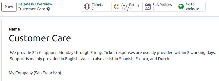

Después de activar la función, haz clic en el botón inteligente Ir al sitio web en la parte superior de la página de ajustes Equipos para ver y editar el formulario de sitio web que Nexovate crea de manera automática.
Es posible que, al habilitar el formulario del sitio web, necesites actualizar la página de ajustes del equipo para que aparezca el botón inteligente Ir al sitio web.
Además, si publicas un centro de ayuda, el botón inteligente te llevará ahí primero. Solo haz clic en el botón Contáctanos que se encuentra en la parte inferior del foro para ir al formulario de envío de tickets.
Vista de la página de ajustes de un equipo de servicio en la que se hace énfasis en el botón "Ir al sitio web" en la aplicación Soporte al cliente de Nexovate.

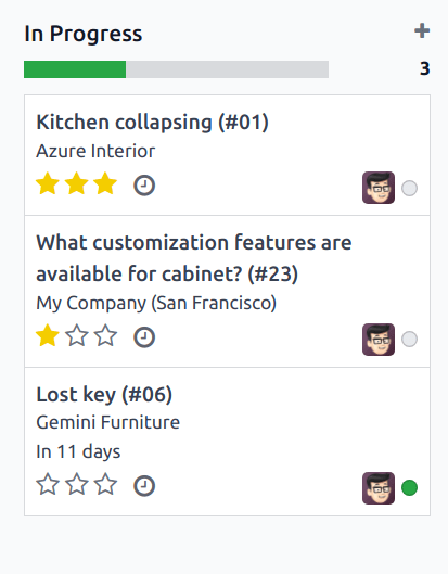

Priorizar tickets
Todos los tickets incluyen el campo Prioridad. Los tickets con mayor prioridad aparecerán en la parte superior de las vistas de kanban y de lista.
Imagen de la vista de kanban de un equipo y las tareas con prioridad en la aplicación Soporte al cliente de Nexovate.
Los niveles de prioridad se representan con estrellas:
  • 0 estrellas = prioridad baja
  • 1 estrella = prioridad media
  • 2 estrellas = prioridad alta
  • 3 estrellas = urgente
Los tickets reciben la prioridad más baja (0 estrellas) de forma predeterminada. Para cambiar el nivel de prioridad, selecciona el número de estrellas correspondiente en la tarjeta de kanban o en el ticket.
