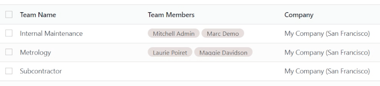

En la página de Equipos aparece una lista con todos los existentes (si los hay) e incluye el nombre del equipo, los miembros del equipo y la empresa de forma predeterminada.
Lista de equipos en la página de equipos de mantenimiento.
Haz clic en Nuevo para agregar un nuevo equipo, esta acción agrega una línea vacía al final de la lista de equipos. En el campo que aparece abajo de la columna Nombre del equipo asígnele un nombre al nuevo equipo de mantenimiento.
En la columna Miembros del equipo, haz clic en el campo para abrir un menú desplegable con los usuarios existentes en la base de datos. Selecciona a los usuarios pertenecientes al nuevo equipo de mantenimiento.

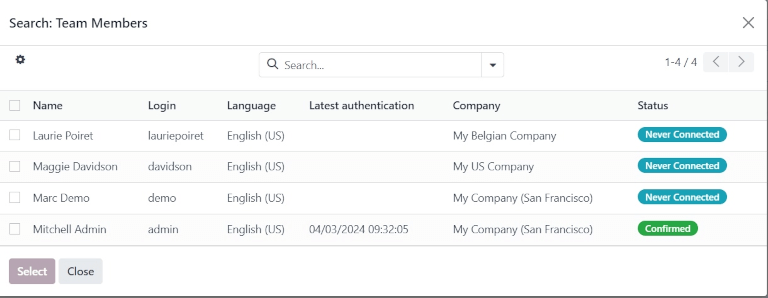

Haz clic en Buscar más… para abrir la ventana emergente Buscar: Miembros del equipo. Allí busca a los usuarios que no aparecen en el menú desplegable inicial.
Ventana emergente Buscar: Miembros del equipo.

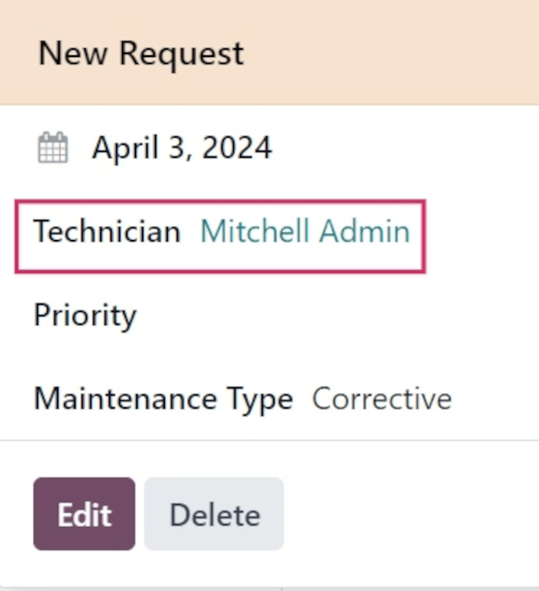

A los miembros del equipo asignados a los equipos de mantenimiento también se les llama técnicos en el calendario de mantenimiento.
Ve a Mantenimiento ‣ Mantenimiento ‣ Calendario de mantenimiento y haz clic en una solicitud existente. En la ventana emergente que aparece busca el campo Técnico. El nombre que aparece en ese campo es el miembro del equipo y es el usuario responsable de esa solicitud en particular.
Ventana emergente de solicitud de mantenimiento, el campo Técnico aparece dentro de un recuadro rojo.

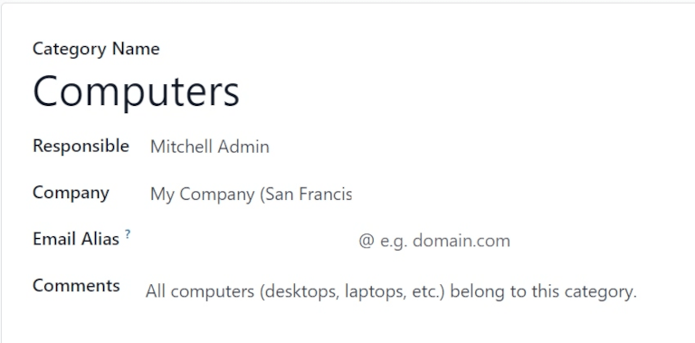

Para agregar una nueva categoría, ve a Mantenimiento ‣ Configuración ‣ Categorías del equipo y haz clic en Nuevo. Esta acción abre un formulario vacío de categoría de equipo.
Formulario de categoría de equipo con información completada.
En el formulario vacío, asígnele un nombre en el campo Nombre de categoría.
En el campo Responsable asigne a un usuario para que se encargue del equipo en esta categoría, si es necesario. De forma predeterminada, el usuario que crea la categoría está seleccionado como responsable.
Si se encuentra en un entorno multiempresa, haz clic en el campo Empresa y con el menú desplegable selecciona la empresa de la base de datos a la que pertenece el equipo en esta categoría.
Si es necesario, asigna un alias de correo a esta categoría en el campo Alias de correo.
En el campo Comentarios escribe cualquier comentario o nota para que, en caso de que sea necesario, los usuarios internos hagan referencia con esta categoría.

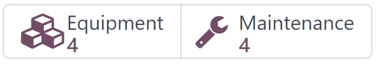

Ve a Mantenimiento ‣ Configuración ‣ Categorías del equipo y selecciona una para visualizarla. En la parte superior del formulario aparecerán dos botones inteligentes: Equipo y Mantenimiento.
Los botones Equipo y Mantenimiento en el formulario de categoría del equipo.
Haz clic en el botón inteligente Equipo para ver todos los equipos que pertenecen a esta categoría y haz clic en el botón Mantenimiento para ver cualquier solicitud de mantenimiento anterior o actual.

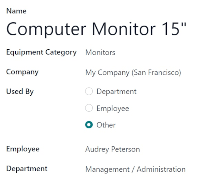

Asígnele un nombre al nuevo equipo en el campo Nombre. En el campo Categoría del equipo, haz clic en el menú desplegable y selecciona a qué categoría debe pertenecer este nuevo equipo.
Si se encuentra en un entorno multiempresa, haz clic en el campo Empresa y con el menú desplegable selecciona la empresa de la base de datos a la que pertenece el nuevo equipo.
En el campo Usado por selecciona uno de los tres botones de opción: Departamento, Empleado u Otro.
Lado izquierdo de los campos de información en el formulario del nuevo equipo.
Si seleccionas Departamento, el campo Departamento aparece abajo del campo Usado por. Haz clic en el menú desplegable y selecciona el departamento que utiliza este equipo.
Si seleccionas Empleado, el campo Empleado aparece abajo del campo Usado por. Haz clic en el menú desplegable y selecciona al empleado que utiliza este equipo.
Si seleccionas la opción Otro, abajo del campo Usado por aparecen los campos Departamento y Empleado. Haz clic en los menús desplegables de los respectivos campos y elige qué departamento y empleado utilizan este equipo.

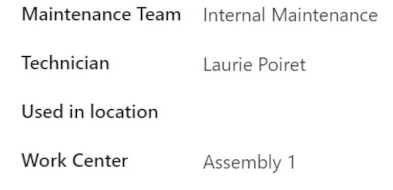

En el campo Equipo de mantenimiento selecciona al equipo responsable de este equipo y en el campo Técnico selecciona al miembro del equipo o usuario responsable del equipo.
Lado derecho de los campos de información en el formulario del nuevo equipo.
En el campo Usado en la ubicación proporcione la ubicación correspondiente si este equipo no se utilizará en un centro de trabajo interno (por ejemplo, en una oficina).
En el campo Centro de trabajo haz clic en el menú desplegable y selecciona en qué centro de trabajo se utilizará este equipo.

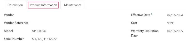

Pestaña de información del producto
Haz clic en la pestaña Información del producto del formulario de equipo para agregar cualquier información relevante al crear un nuevo equipo.
La pestaña información del producto con sus campos disponibles.
En el campo Proveedor agrega el proveedor del que adquirió el equipo y, en caso de que sea necesario, en el campo Referencia de proveedor agrega el número de referencia del producto que le proporcionó el proveedor.
En el campo Modelo especifica el modelo de este equipo en caso de que sea necesario. Si el equipo está seriado, agrega un número de serie en el campo Número de serie.
Haz clic en la fecha del campo Fecha efectiva para abrir un calendario emergente y selecciona una fecha. Esta fecha indica cuándo se puso en uso este equipo por primera vez y se utilizará para calcular el tiempo medio entre fallos (MTBF) en la pestaña Mantenimiento del equipo.
En el campo Costo especifica cuánto cuesta adquirir el equipo, si aplica.
Si el equipo cuenta con una garantía, selecciona una fecha en el campo Fecha de vencimiento de la garantía para especificar cuándo termina.

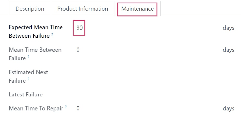

Pestaña de mantenimiento
Varias de las métricas de mantenimiento que están disponibles en cada equipo se calculan en automático según el mantenimiento correctivo y el mantenimiento preventivo planificado.
Haz clic en la pestaña Mantenimiento para visualizar las métricas de mantenimiento de un equipo en específico.
La pestaña de mantenimiento en el formulario del equipo. Aparecen los campos con las métricas calculadas.
La acción anterior hace que aparezcan los siguientes campos:
  • Tiempo medio estimado entre fallos: la cantidad de tiempo (en días) antes de esperar el siguiente fallo. Este es el único campo que no está en gris y el único campo que los usuarios pueden editar.
  • Tiempo medio entre fallos: la cantidad de tiempo (en días) entre los fallos notificados. Este valor se calcula con los mantenimientos correctivos completados.
  • Próximo fallo estimado: la fecha en la que se espera el siguiente fallo. Esta fecha se calcula con la última fecha de fallo y el tiempo medio entre fallos.
  • Último fallo: la fecha del último fallo. El valor en este campo se actualiza cuando notifica un fallo para este equipo.
  • Tiempo medio de reparación: la cantidad de tiempo (en días) necesaria para reparar este equipo en caso de fallo. Este valor se actualiza al completar una solicitud de mantenimiento para este equipo.

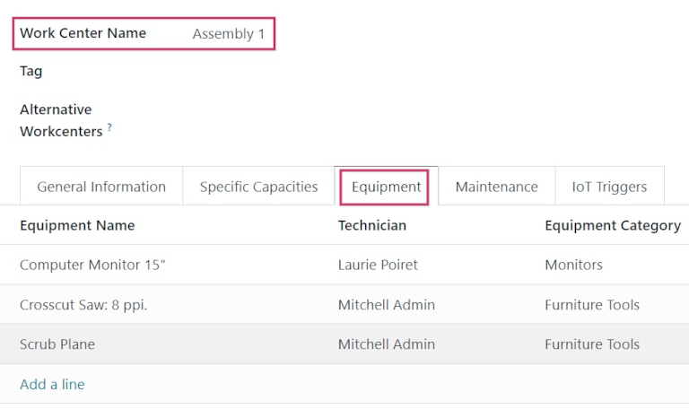

Para ver los centros de trabajo donde se está utilizando el equipo y cómo se utiliza, ve a Mantenimiento ‣ Equipo ‣ Centros de trabajo y haz clic en uno.
Esta acción abrirá el formulario del centro de trabajo correspondiente. Haz clic en la pestaña Equipo para ver todas las máquinas y herramientas que se utilizan en ese centro de trabajo.
Cada equipo aparece con información relacionada, como el nombre del equipo, el técnico responsable, la categoría del equipo a la que pertenece y algunas métricas de mantenimiento importantes como su tiempo medio entre fallos, Tiempo medio de reparación y la fecha del próximo fallo esperado.
Lista de los equipos incluidos en un centro de trabajo.
Para agregar nuevos equipos a un centro de trabajo desde el formulario del centro de trabajo, haz clic en Agregar una línea en la pestaña Equipo. Esta acción abre la ventana emergente Agregar: Equipo de mantenimiento.
En la ventana emergente, selecciona el equipo que debe agregar al centro de trabajo y haz clic en Seleccionar.
