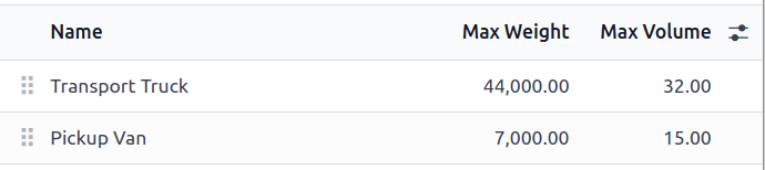

Ve a Flotilla ‣ Configuración‣ Categorías para configurar la capacidad del vehículo.
Después, haz clic en Nuevo para agregar una nueva categoría o haz clic en una existente para modificarla. En el campo Nombre ingresa el tipo de vehículo (e.g., camioneta, furgón, o camión de carga). Después, ingresa la capacidad del vehículo en los campos Peso máximo (en kilogramos) y Volumen máximo (en metros cúbicos).
Categorías del vehículo con peso y volumen definido.

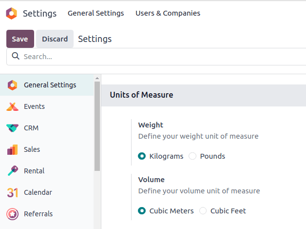

Las unidades de medida para la capacidad del vehículo se asignan de manera genera en la aplicación Ajustes, en la sección Unidades de medida.
Imagen de los ajustes de las unidades de medida.

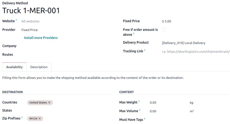

Método de entrega
De forma opcional, puedes asignar vehículos de entrega como transportistas de un método de entrega.
Ve a Inventario ‣ Configuración ‣ Métodos de entrega para configurar estos métodos, luego selecciona uno o haz clic en Nuevo.
En el formulario Método de entrega ingresa un nombre para el método de entrega. Lo recomendable es usar información de identificación, como la descripción del vehículo y número de la placa (por ejemplo, Camioneta 123-ABCD).
Como los métodos de entrega se gestionan de forma interna, configura el Proveedor ya sea como Precio fijo o Por reglas. Para más información sobre cómo se calculan los precios de envío, ve al artículo Método de entrega .
Después, configura un Producto de entrega, que es el producto que se muestra como el cargo de entrega del cliente en la orden de venta o la factura.
También, en la pestaña Availability configura el País, Estados, o Prefijos de C.P. para limitar el rango de entrega local.
Ejemplo de método de entrega con los prefijos postales configurados con el código postal de San Francisco.

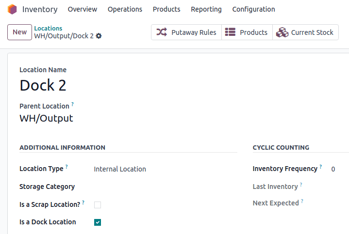

Cada muelle de carga debe tener una ubicación específica. Para crear ubicaciones de muelles, ve a Inventario ‣ Configuración ‣ Ubicaciones y haz clic en Nuevo.
Después de configurar las ubicaciones de los muelles en Nexovate, configúralas en el tipo de operación. Ve a Inventario ‣ Configuración ‣ Tipos de operación y abre un tipo de operación de entrega existente o haz clic en Nuevo para crear uno.
Después de definir los otros campos del formulario de tipo de operación, dirígete a la sección Traslados por lote y olas y selecciona la casilla Gestión de despacho. Aparece el campo Ubicaciones de muelle. Define las ubicaciones de muelle para este tipo de operación.
Configuración de ubicación.

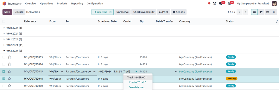

Asignación de transportista
Muestra la columna Transportista, si no aparece de forma predeterminada, al hacer clic en el icono (ajustes) ubicado en la esquina superior derecha y seleccionar la casilla Transportista.
Otras columnas que sería util activar pueden ser el código Zip, Peso de envío, y Volumen del envío.
Selecciona las órdenes de entrega para el lote al seleccionar las casillas de la izquierda. Después, haz clic en los campos Transportista de la línea. En el menú desplegable que aparece, elige el método de entrega del vehículo que quieres usar. Aparecerá una ventana emergente de confirmación que indicará la cantidad de órdenes que se agregarán al lote. Haz clic en Confirmar y el transportista se actualiza para todos los registros seleccionados.
Configurar transportista.
El método de entrega Camión 1-MER-001 está configurado como el Transportista de dos órdenes de entrega.

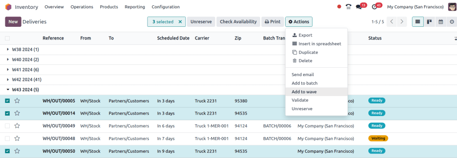

Crear lote
Ya que haya configurado el transportista, primero marca la casilla para agregar órdenes a un lote o transferencia por olas.
Si una orden de entrega ya se asignó a una transferencia por lote, asignar una transferencia por lote aquí no la actualizará.
Después, haz clic en el botón Acciones y haz clic en Agregar al lote. En la ventana emergente, verifica que Agregar a esté en un nuevo traslado por lote y haz clic en Confirmar.
Lote de ejemplo.
Las órdenes de entrega se seleccionan para agruparlas en un traslado por lote.

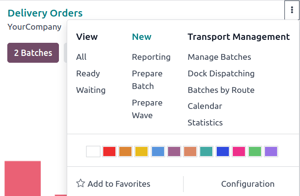

Otro lugar donde puedes crear lotes es la aplicación Inventario. En la tarjeta órdenes de entrega, haz clic en el icono (tres puntos verticales). En el menú desplegable que aparece, haz clic en Preparar lote.
El menú desplegable Gestión de transporte contiene otras herramientas para gestionar tu flotilla:
  • Gestionar lotes: abrir la lista de lotes
  • Envío en muelle: abrir la vista semanal del calendario de operaciones en lote programadas
  • Lotes por ruta: Vista de kanban de lotes agrupados por ruta de logística.
  • Calendario: abrir la vista por hora del calendario para operaciones programadas
  • Estadísticas: abrir la tabla dinámica de las transferencias por lote
Mostrar la opción para preparar el lote en el menú desplegable Gestión de transporte.

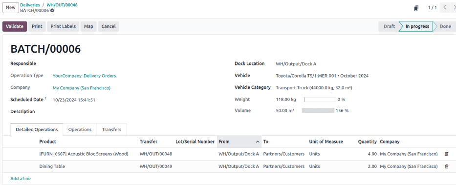

Formulario de lote
En el formulario del traslado por lote completa los siguientes campos:
  • Responsable: Asigna un empleado a la recolección. Deja el campo vacío si cualquier trabajador puede realizar esta recolección.
  • Tipo de operación: En el menú desplegable, selecciona el tipo de operación en el que se clasifica la recolección.
  • Fecha programada: Especifica la fecha límite en la que la persona responsable debe completar el traslado a la ubicación de salida.
  • Ubicación del muelle: Selecciona la ubicación de carga.
  • Vehículo: Selecciona el vehículo, este completará la categoría del vehículo de forma automática.
  • Categoría del vehículo: Determina si la orden supera los límites de capacidad del vehículo.
La barra de volumen indica que el camión de transporte se acerca a su capacidad máxima.
Imagen del formulario del lote

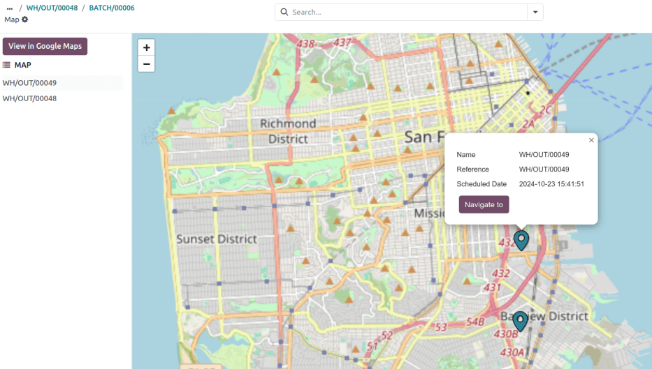

Preparar la ruta de entrega
Para ayudar al conductor a que se prepare, haz clic en el botón Mapa que se encuentra en la parte superior del formulario de lote u ola para ver los destinos de entrega en un mapa. Al seleccionar una orden de entrega se señalará su ubicación.
El botón Mapa solo está disponible para los traslados con el estado En progreso.
Imagen del mapa en Nexovate, con la información de las órdenes de entrega.

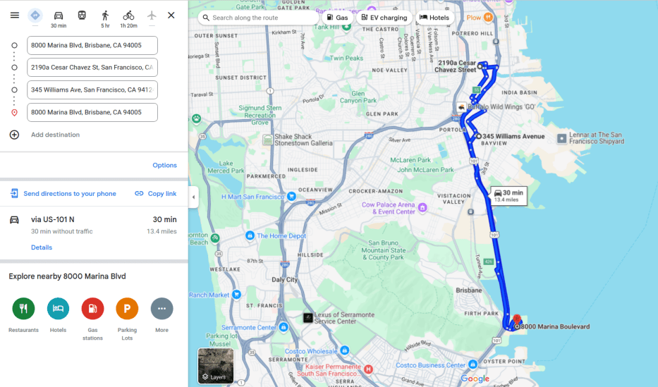

Además, puede usar el botón Ver en Google Maps para generar una ruta desde el almacén hasta los puntos de entrega.
Imagen de la ruta de Google Maps
