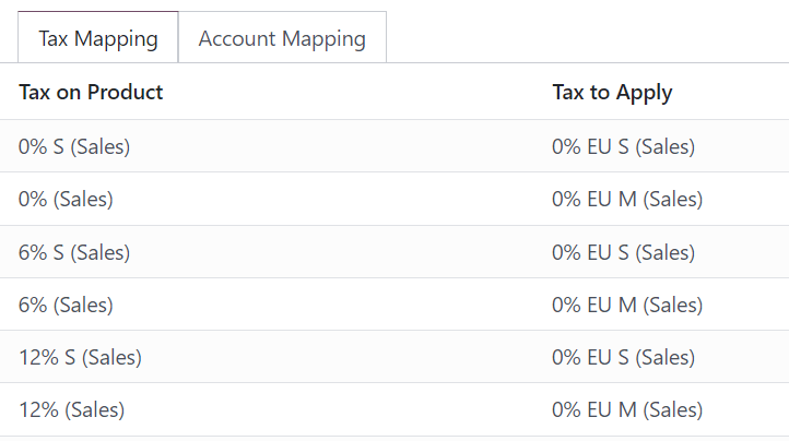

Asignación de impuestos
Las posiciones fiscales son necesarias para asignar impuestos. La asignación de impuestos se configura directamente en los impuestos.

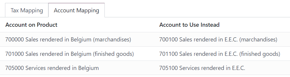

Mapeo de cuentas
El mapeo de cuentas está basado en las cuentas de ingresos y gastos definidas en el producto o la categoría de producto. Para mapear a otra cuenta, selecciona la cuenta a reemplazar en la columna izquierda (Cuenta de producto) y selecciona la cuenta que se usará en la columna derecha (Cuenta alternativa).
Ejemplo de mapeo de cuenta de una posición fiscal

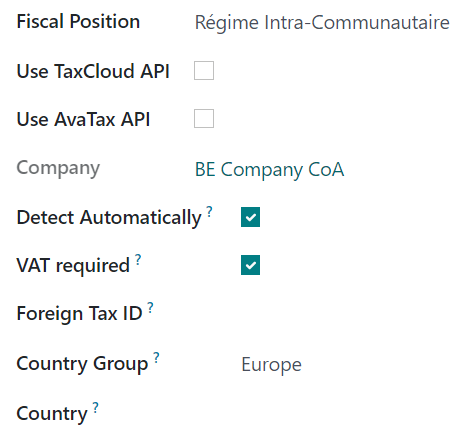

Uso automático
Si desea utilizar automáticamente una posición fiscal de acuerdo con una serie de condiciones, ve a Contabilidad ‣ Configuración ‣ Posiciones fiscales, abre la posición fiscal que desea modificar y selecciona detectar de forma automática.
Desde ahí, se pueden activar varias condiciones:
  • RFC obligatorio: se debe indicar el RFC del cliente en el formulario de contacto.
  • Grupo de países y País: la posición fiscal solo se aplicará al país o grupo de países seleccionado.
Ejemplo de configuración del uso automático de una posición fiscal
  • Si la función Verificar números tributarios está habilitada, cualquier posición fiscal con la opción Requiere número de identificación tributaria activada requerirá números fiscales intracomunitarios válidos para aplicarse de forma automática.
  • Los impuestos de las órdenes de comercio electrónico se actualizarán de forma automática una vez que el cliente haya iniciado sesión o completado sus datos de facturación.
La secuencia de las posiciones fiscales define qué posición fiscal se usará si se cumplen todas las condiciones establecidas en varias posiciones fiscales al mismo tiempo.
Por ejemplo, supongamos que la primera posición fiscal de una secuencia afecta al país A mientras que la segunda afecta a un grupo de países que incluye al país A. En ese caso, solo se aplicará la primera posición fiscal a los clientes del país A.

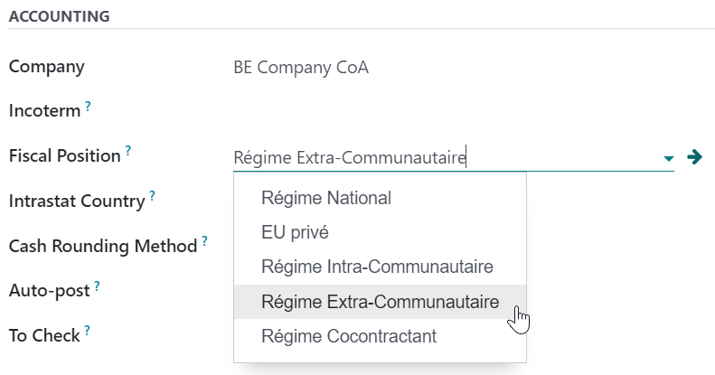

Uso manual
Para seleccionar una posición fiscal de forma manual, abre una orden de venta, orden de compra, factura de cliente o factura de proveedor, ve a la pestaña Otra información y selecciona la posición fiscal deseada antes de agregar líneas de producto.
Selección de una posición fiscal en una orden de venta o factura

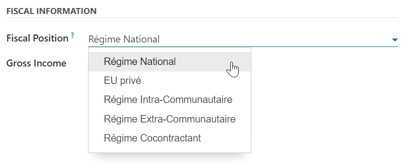

Asignar a un contacto
Para definir qué posición fiscal debe utilizarse de forma predeterminada para un contacto específico, ve a Contabilidad ‣ Clientes ‣ Clientes, selecciona el contacto, abre la pestaña ventas y compras y selecciona la posición fiscal.
Selección de una posición fiscal para un cliente
