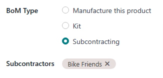

En el campo Tipo de listas de materiales, selecciona la opción Subcontratación y después agrega uno o varios subcontratistas en el campo Subcontratistas.

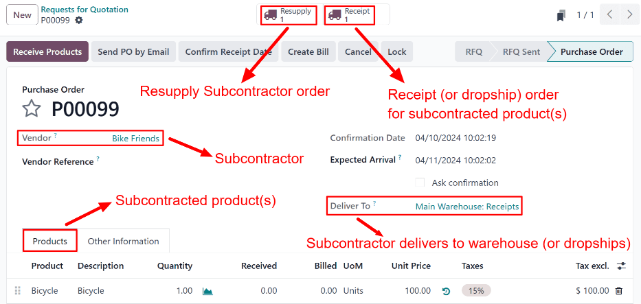

Para crear una orden de compra para el producto subcontratado, ve a Compras ‣ Órdenes ‣ Órdenes de compra y haz clic en Nuevo.
Comienza a completar la orden de compra con la selección de un subcontratista en el menú desplegable Proveedor.
En la pestaña Productos, haz clic en Agregar un producto y selecciona el producto subcontratado. Después, ingresa la cantidad en el campo correspondiente.
Después de agregar el producto, el campo Llegada esperada muestra la fecha de entrega esperada del producto terminado, según el plazo de entrega del proveedor que configuraste antes.
Por último, haz clic en Confirmar orden para confirmar la orden de compra. El sistema crea una recepción y una orden de reabastecimiento de forma automática. Puedes acceder a ambas con los botones inteligentes Recepción y Reabastecimiento que aparecen en la parte superior del formulario.
