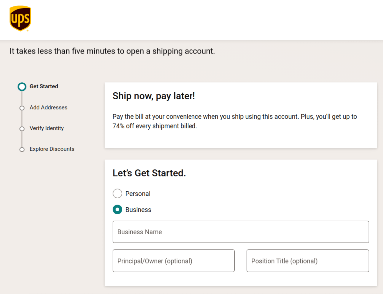

En la pantalla que tiene como nombre Abrir una cuenta de envío completa los formularios para configurar el tipo de cuenta de envío (por ejemplo, Comercial) y si enviará cualquier artículo regulado. Después completa los tres pasos restantes en el asistente, Añadir direcciones, Verifique su identidad y Explorar descuentos, este último paso es opcional.
Una vez que haya completado las secciones anteriores, envía el formulario en la última página del asistente para terminar de configurar la cuenta de envío.
Visualización del formulario de UPS en donde es necesario completar la información de envío de la empresa.

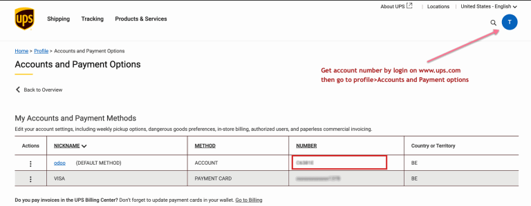

El número de cuenta de UPS estará disponible una vez que configures la cuenta de envío. Para acceder a este, ve a Perfil ‣ Cuentas y pagos y dirígete al campo del número de la cuenta.
Visualización del campo del número de cuenta de la cuenta de envío.

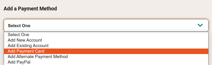

Regresa a la página Cuentas y pagos y selecciona la opción Agregar tarjeta de pago en el menú desplegable Agregar un método de pago, después completa el formulario para agregar la información de su tarjeta de crédito.
Visualización de la opción "Agregar tarjeta de pago" en el menú desplegable.

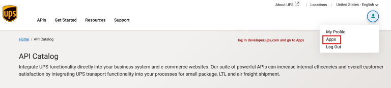

Inicia sesión en su cuenta de desarrollador de UPS para generar la clave de desarrollador. Primero haz clic en el icono de perfil ubicado en la esquina superior derecha y selecciona la opción Aplicaciones del menú desplegable.
Visualización de la opción "Aplicaciones" en el menú desplegable después de hacer clic en el icono de perfil.

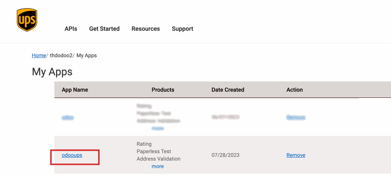

Una vez que haya creado la nueva aplicación, ve a Perfil ‣ Mis aplicaciones ‣ Aplicación y selecciona la aplicación en la sección Credenciales para ver las credenciales de UPS.
Visualización de la aplicación recién creada en la sección "Mis aplicaciones".

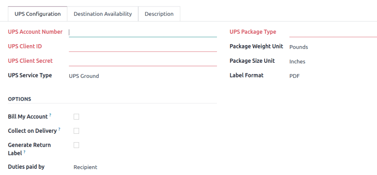

Selecciona UPS en el campo Proveedor, esta acción hará que aparezca la pestaña Configuración de UPS en la que deberá completar varios campos. Consulta la documentación Configurar transportista de terceros para obtener instrucciones detalladas sobre la configuración de los otros campos del método de envío.
Completa los siguientes campos en la pestaña Configuración de UPS:
  • Número de cuenta de UPS: (obligatorio) obtenga el número de cuenta del portal de UPS.
  • ID de cliente de UPS: (obligatorio) obtenga el ID de cliente del sitio web de desarrolladores de UPS.
  • Secreto de cliente de UPS: (obligatorio) obtenga el secreto de cliente del sitio web de desarrolladores de UPS.
  • Tipo de servicio de UPS: selecciona el tipo de servicio de envío en el menú desplegable.
  • Tipo de paquete de UPS: (Obligatorio) Selecciona con el menú desplegable el tipo de paquete que es compatible con el servicio de envío.
  • Unidad de peso del paquete: la unidad de medida para el peso del paquete.
  • Unidad de peso del paquete: la unidad de medida para las dimensiones del paquete.
  • Formato de la etiqueta: elige el formato de las etiquetas de envío, las opciones son PDF, ZPL, EPL o SPL.
Visualización de la pestaña "Configuración de UPS" en el formulario de métodos de envío.
