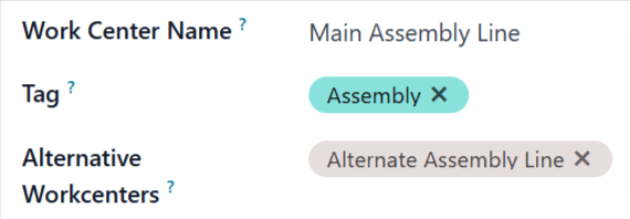

En el centro de trabajo que estará desactivado, selecciona el segundo centro de trabajo en el menú desplegable Centros de trabajo alternos. Ahora, Nexovate sabrá que debe enviar órdenes de trabajo al segundo centro cuando el primero no esté disponible por cualquier motivo.
Un formulario de centro de trabajo configurado con un centro de trabajo alterno.

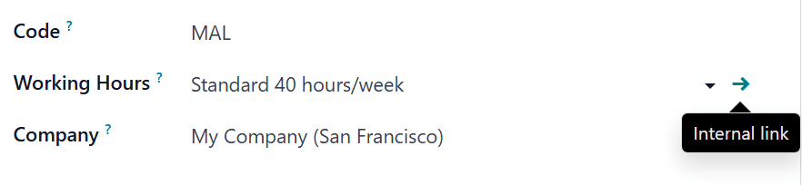

Una vez que haya terminado con la configuración podrá asignar tiempo de pausa a un centro de trabajo. Ve a Manufactura ‣ Configuración ‣ Centros de trabajo y selecciona el centro de trabajo afectado. Haz clic en el botón (enlace interno) que se encuentra del lado derecho del menú desplegable Horas laborales para abrir la página de horas laborales del centro de trabajo.
El botón de "Enlace externo" en horas laborables en el formulario del centro de trabajo.

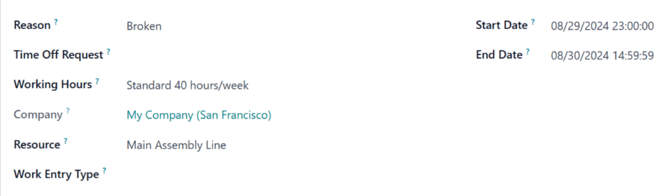

En esta página, haz clic en Nuevo para configurar una nueva entrada de tiempo no disponible. En el formulario, anota el Motivo por el cual no está disponible el centro de trabajo (por ejemplo, equipo dañado, en mantenimiento, etc.), selecciona el centro de trabajo afectado como el Recurso y elige una Fecha de inicio y una Fecha de finalización para especificar el periodo durante el cual el centro de trabajo está inactivo.
Formulario del "Recurso de tiempo personal".

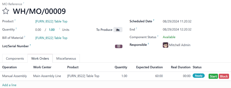

Comience por crear una nueva orden de fabricación en Manufactura ‣ Operaciones ‣ Órdenes de fabricación ‣ Nuevo. En el formulario de la orden de fabricación, especifica el producto que utilice el centro de trabajo inactivo para una de sus operaciones. Haz clic en Confirmar para confirmar la orden de fabricación.
En la orden de fabricación confirmada, selecciona la pestaña Órdenes de trabajo. De manera predeterminada, el centro de trabajo que no está disponible aparece en la columna Centro de trabajo. También hay un botón Planificar en la esquina superior izquierda de la página.

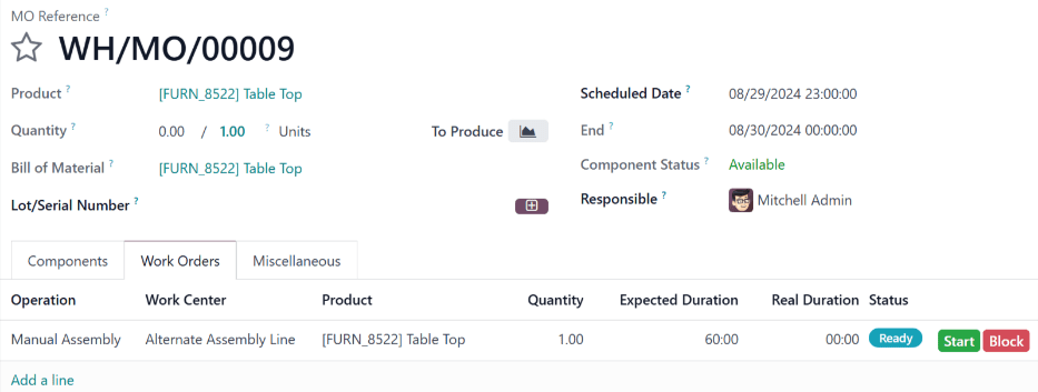

Haz clic en Planificar y el centro de trabajo que se muestra en la columna Centro de trabajo de la pestaña Órdenes de trabajo cambiará de forma automática al centro de trabajo alterno.
Antes de hacer clic en "Planificar", la orden de trabajo se programa en "Línea de ensamble principal".
Antes de hacer clic en Planificar, la orden de trabajo se programa en Línea de ensamble principal.
Después de hacer clic en "Planificar", la orden de trabajo se reprograma en "Línea de ensamble alternativa".
Después de hacer clic en Planificar, la orden de trabajo se reprograma en Línea de ensamble alternativa.
