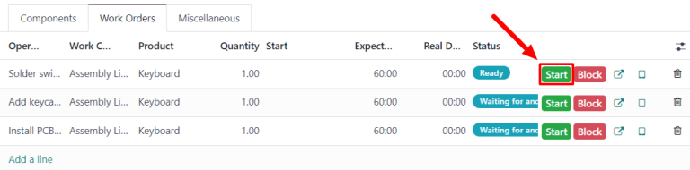

En la página de la OF, selecciona la pestaña Órdenes de trabajo. Cuando comience el trabajo en la primera orden de trabajo que debe completarse, haz clic en el botón Iniciar de esa orden de trabajo. Fabricación de Nexovate inicia entonces un cronómetro que registra cuánto tarda en completarse la orden de trabajo.
El botón de inicio en una operación de una orden de fabricación.

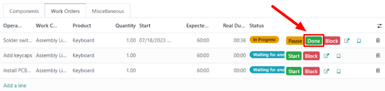

Cuando la orden de trabajo esté completa, haz clic en el botón Hecho de esa orden de trabajo. Repite el mismo proceso para cada orden de trabajo enumerada en la pestaña Órdenes de trabajo.
El botón "Hecho" en una operación de una orden de fabricación.

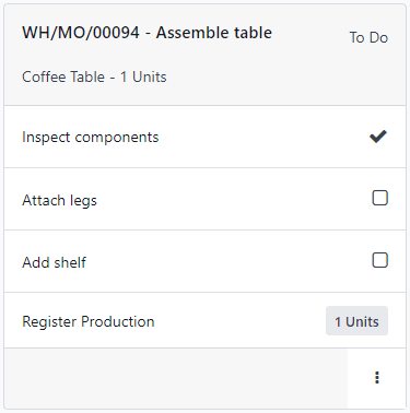

Cuando accede desde una orden de trabajo específica dentro de una orden de fabricación, Taller se abre de forma predeterminada en la página del centro de trabajo en donde la orden de trabajo está configurada para llevarse a cabo. La página muestra una tarjeta para la orden de trabajo que muestra el número de la orden de fabricación, el producto y el número de unidades a producir, así como los pasos necesarios para completar la orden de trabajo.
La tarjeta de una orden de trabajo en la página de un centro de trabajo en el módulo Taller.
Una orden de trabajo se procesa al completar los pasos que aparecen en su tarjeta. Cada paso tiene controles con ícono a la derecha: el botón muestra las instrucciones del paso y el otro control (por ejemplo, una casilla, el botón de medida o el botón de la cámara, según el tipo de paso) lo completa. Los pasos completados aparecen tachados.
Los pasos que solo requieren confirmación se completan al hacer clic en la casilla que aparece a la derecha de la línea del paso en la tarjeta de la orden de trabajo, sin que aparezca una ventana emergente.
La cantidad producida se registra con el botón Producir que está en el pie de la tarjeta de la orden de trabajo. Si el número producido es igual al número para el que se creó la OF, acepta la cantidad que aparece por defecto.
Si debes ingresar un número distinto, haz clic en Producir para abrir la ventana emergente Registrar producción. Ingresa el número de unidades producidas y luego haz clic en Validar para registrar ese número.
La cantidad producida se registra una sola vez para la OF. Después de hacerlo, no se vuelve a solicitar en las demás órdenes de trabajo.
Después de completar todos los pasos de una orden de trabajo, aparece un botón en el pie de la tarjeta. Si hay otras órdenes de trabajo por completar antes de poder cerrar la OF, el botón se llama Marcar como hecha. Si no hay más órdenes de trabajo por completar, el botón se llama Producir.
Hacer clic en Marcar como hecho hace que la tarjeta de la orden de trabajo desaparezca. El estado de la orden de trabajo se marca como Terminado en la orden de fabricación una vez que desaparece por completo y la siguiente orden de trabajo aparece en el módulo Taller, en la página del centro de trabajo donde está configurada para llevarse a cabo. Cualquier orden de trabajo adicional se puede procesar con las instrucciones detalladas en esta sección.
Al hacer clic en Producir y validar la cantidad, la tarjeta de la orden de trabajo desaparece. Una vez que desaparece por completo, la OF aparece como hecha y las unidades elaboradas del producto ahora son parte del inventario.
Después de hacer clic en Marcar como hecha o en Producir, esos botones se reemplazan por el botón Deshacer. Haz clic en el botón Deshacer antes de que la tarjeta de la orden de trabajo desaparezca por completo para mantener esa orden abierta.
