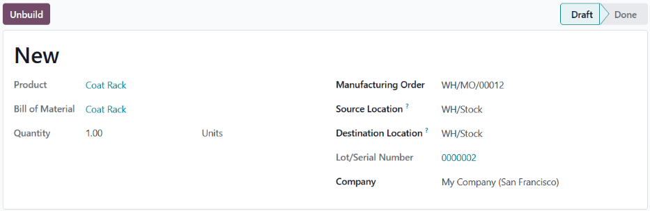

Crear una orden de desmontaje
Ve a Manufactura ‣ Operaciones ‣ Órdenes de desmontaje y haz clic en Nuevo para crear una.
Empiece a completar la nueva orden de desmontaje, selecciona el producto a desmantelar, después el campo Lista de materiales se completará en automático con la lista correspondiente. Si debe utilizar una lista diferente, haz clic en el campo Lista de materiales y selecciónela del menú desplegable.
Como alternativa, puede seleccionar una LdM específica en el campo Lista de materiales antes de seleccionar un producto, esto hace que el producto correspondiente aparezca en automático en el campo Producto.
Después, especifica la cantidad del producto a desmantelar en el campo correspondiente.
Si el producto a desmantelar se fabricó a través de una orden de fabricación específica, selecciónela en el campo Orden de fabricación.
Selecciona la ubicación de almacenamiento actual del producto a desmantelar en el campo Ubicación de origen.
Selecciona la ubicación de almacenamiento de los componentes recuperados luego de llevar a cabo la operación de desmantelamiento en el campo Ubicación de destino.
Si la función Números de lote y de serie está habilitada en los ajustes de la aplicación Inventario, en la orden de desmontaje aparecerá el campo Número de serie/lote y este sirve para especificar el número de serie o lote del producto a desmantelar si tienes alguno asignado.
Si la base de datos de Nexovate está configurada con varias empresas aparecerá el campo Empresa en la orden de desmontaje. Ahí podrá especificar la empresa propietaria del producto a desmantelar.
Por último, cuando hayas desmantelado el producto, haz clic en el botón Desmantelar ubicado en la parte superior de la orden para confirmarla.
Una orden de desmontaje con información en todos los campos.

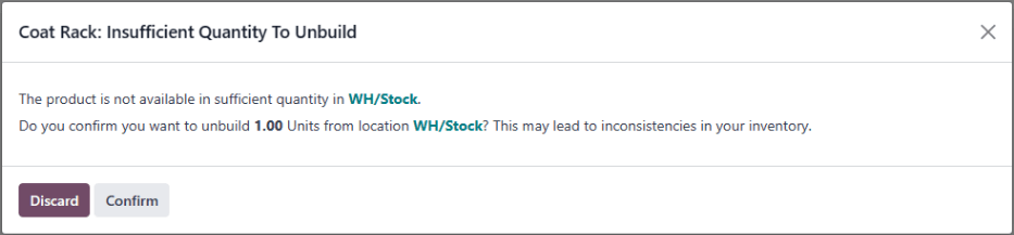

Es posible crear órdenes de desmontaje para productos que tienen un total de cero (o menos) unidades a la mano, pero no es recomendable porque podría ocasionar inconsistencias en el inventario.
Si creas una orden de desmontaje para un producto con cero (o menos) unidades a la mano aparecerá una ventana emergente que le advierte al usuario que no hay suficiente cantidad para desmantelar.
Para ignorar la advertencia y llevar a cabo la orden de desmontaje, haz clic en el botón Confirmar ubicado en la parte inferior de la ventana emergente. Haz clic en Descartar para volver a la orden.
La ventana emergente de cantidad insuficiente que aparece después de tratar de confirmar una orden de desmontaje de un producto con cero o menos unidades a mano.
