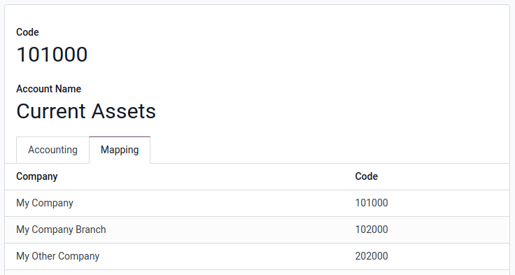

  1. Mapeo de cuentas: Es posible asignar cuentas similares de diferentes empresas para que Nexovate las combine de forma correcta en los reportes consolidados. Para ello, vaya a Contabilidad ‣ Configuración ‣ Plan de cuentas y haga clic en Ver en la línea de la cuenta. Abra la pestaña Mapeo e ingrese un código en la columna Código de la empresa correspondiente para mapear la cuenta.
    Mapeo de distintos códigos a distintas empresas.
    Importar el mapeo o fusionar las cuentas existentes con la herramienta de fusión puede simplificar el proceso.

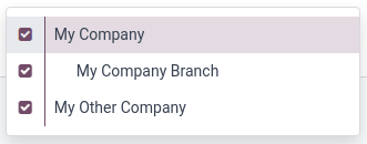

  3. Selector multiempresa: Es posible acceder a la vista consolidada mediante el selector multiempresa.
    Al seleccionar la empresa que consolida como la empresa actual y mostrar el resto en el selector, aparecen todos los apuntes contables desde la perspectiva de la empresa que realiza la consolidación.
    Seleccionar la empresa principal y activar otras.

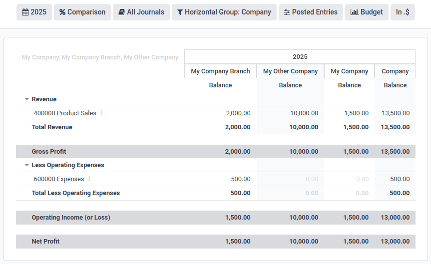

  4. Grupos horizontales: Las herramientas de creación de reportes de Nexovate permiten combinar varios libros
    y utilizar grupos horizontales para ver el balance general o el estado de resultados consolidado. También muestran cuánto contribuye cada empresa a las cifras consolidadas generales.
    Siga estos pasos para crear un grupo horizontal:
    • Active el modo de desarrollador.
    • Vaya a Contabilidad ‣ Configuración ‣ Grupos horizontales y haga clic en Nuevo.
    • Agregue el nombre del grupo y seleccione los reportes en los que es posible utilizar el grupo horizontal.
    • En la columna Field, haz clic en Add a line.Haga clic en Agregar una línea en la columna Campo.
    • En la ventana Crear reglas, agregue un campo y cree una nueva regla de dominio en caso de que sea necesario, después haga clic en Guardar y cerrar.
    Usar grupos horizontales para ver la contribución de cada empresa.
    Al abrir los reportes financieros, estos suelen mostrar una vista normativa de forma predeterminada, con el libro mayor regular de la empresa (incluyendo su ajuste de consolidación). Para ver la consolidación completa, asegúrese de seleccionar el multilibro que incluye todos los ajustes de consolidación.

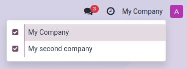

Para usar la herramienta de fusión, seleccione todas las empresas que tienen cuentas que deben ser fusionadas en el selector de empresas que se encuentra en la esquina superior derecha de la pantalla.
Selección de todas las cuentas que tienen cuentas por fusionar.

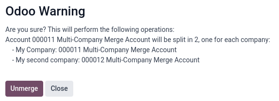

Para anular la fusión de cuentas, seleccione una empresa con una cuenta compartida en el selector de empresa que se encuentra en la esquina superior derecha de la pantalla. Vaya a Contabilidad ‣ Configuración ‣ Plan de cuentas y seleccione la cuenta a separar. Haga clic en el menú Acciones y seleccione Separar cuentas.
Aparecerá una ventana emergente de confirmación con una advertencia de Nexovate. Esta le indicará cómo se separarán las cuentas.
Asistente de confirmación de la herramienta de separación para la función de cuentas compartidas.
Haga clic en Separar. Esta acción creará una nueva cuenta vinculada a cada empresa para la cuenta que antes estaba compartida.
