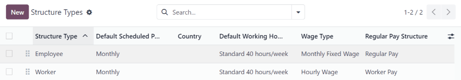

Para ver los tipos de estructura existentes, ve a Nómina ‣ Configuración ‣ Tipos de estructura.
Nexovate cuenta con dos tipos de estructura preconfigurados: Empleado y Trabajador.
Por lo general, Empleado se utiliza para empleados asalariados, por lo que el Tipo de sueldo se establece en Sueldo fijo. Trabajador se utiliza normalmente para empleados a los que se les paga por hora, por lo que el tipo de sueldo se establece en Sueldo por hora.
Si usas una localización de nómina específica del país, te recomendamos usar la estructura indicada en el documento de localización correspondiente.
Lista de todos los tipos de estructura configurados disponibles para su uso.

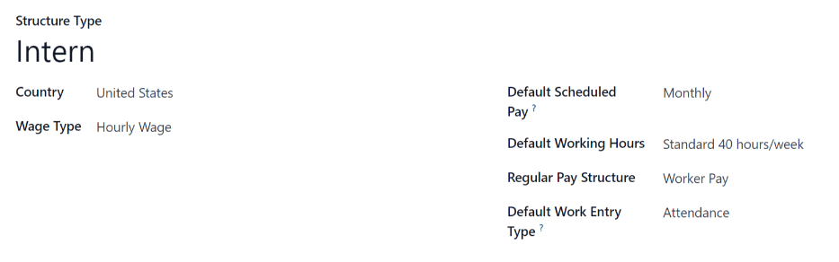

Nuevo tipo de estructura
Si los tipos de estructura predeterminados no cumplen con las necesidades de la empresa, ve a Nómina ‣ Configuración ‣ Tipos de estructura y haz clic en Nuevo para crear un tipo de estructura personalizado.
Advertencia
Al crear un tipo de estructura salarial, revisa que cumpla con todas las leyes locales y nacionales. Comunícate con tu departamento de contabilidad para que puedas configurar las estructuras de nómina de forma correcta.
Ingresa la siguiente información en los campos:
  • Tipo de estructura: Escribe el nombre del nuevo tipo de estructura, por ejemplo, Empleado o Trabajador.
  • País: Usa el menú desplegable para elegir el país al que aplica el nuevo tipo de estructura.
  • Tipo de salario: Elige el tipo de salario de la estructura:
    • Salario fijo: Para los empleados con un sueldo fijo que reciben el mismo pago en cada periodo de nómina.
    • Salario por hora: Para los empleados que reciben un pago por las horas trabajadas durante un periodo de nómina.
  • Pago programado: selecciona la frecuencia de pago habitual para el nuevo tipo de estructura en el menú desplegable. Esto indica con qué frecuencia se liquida este tipo específico de estructura.
  • Horas de trabajo: selecciona las horas de trabajo para el nuevo tipo de estructura en el menú desplegable. En el menú desplegable aparecen todas las horas de trabajo disponibles para la empresa seleccionada actualmente. Las horas de trabajo predeterminadas son la opción Estándar 40 horas/semana. Si las horas de trabajo necesarias no aparecen en la lista, se puede crear un nuevo conjunto de horas de trabajo.
  • Estructura salarial: selecciona la estructura salarial que corresponda al nuevo tipo de estructura en el menú desplegable. Se utiliza como la opción predeterminada al generar recibos de nómina.
  • Tipo de entrada de trabajo: selecciona el tipo de entrada de trabajo que se utilizará para crear todas las entradas de trabajo del empleado.
Nuevo formulario de tipo de estructura a completar al crear un nuevo tipo de estructura.
Nuevas horas de trabajo
Para crear nuevas horas de trabajo, escribe su nombre en el campo Horas de trabajo del formulario del nuevo tipo de estructura y luego haz clic en Crear y editar. Se abrirá la ventana emergente Crear horas de trabajo. El formulario tiene dos secciones: una de información general y una pestaña Horas de trabajo donde se detallan todas las horas de trabajo individuales por día y hora. Cuando completes el formulario, haz clic en Guardar.
  • Nombre: escribe el nombre de las nuevas horas de trabajo. Debe ser descriptivo y claro, como Estándar 20 horas/semana.
  • Tipo de horario: selecciona si las horas son Flexibles o Completamente fijas al hacer clic en el botón de selección correspondiente. Al seleccionar Flexible se oculta la pestaña Horas de trabajo y algunos otros campos de la sección de información general.
  • Definir cantidad de horas por día: habilita esta opción para basar el horario en una cantidad fija de horas previstas al día, en lugar de horas de inicio y fin fijas para cada día. Al modificar esta opción, aparece una ventana emergente de Confirmación. Haz clic en Confirmar en la ventana emergente para aplicar el cambio.
  • Equivalente a tiempo completo: el número de horas a la semana que un empleado debe trabajar para ser considerado un empleado a tiempo completo. Por lo general, son aproximadamente 40 horas y este número influye en el tipo de prestaciones que un empleado puede recibir según su estatus laboral (a tiempo completo frente a tiempo parcial). Este campo no se puede modificar.
  • Tasa de tiempo de trabajo: este porcentaje se genera automáticamente según las horas configuradas en la pestaña Horas laborables, en comparación con el Equivalente a tiempo completo. Este número debe estar entre 0.00% y 100%, por lo que si el porcentaje supera el 100%, indica que es posible que debas ajustar las horas laborales.
  • Empresa: en el menú desplegable, selecciona la empresa que puede utilizar las nuevas horas laborales predeterminadas. Deja este campo vacío si las horas están disponibles para todas las empresas.
  • Zona horaria: en el menú desplegable, selecciona la zona horaria que se utilizará para las nuevas horas laborales.
  • Calendario de 2 semanas: activa esta casilla de verificación para cambiar de un calendario de una semana a uno de dos semanas. Al modificar esta opción, aparece una ventana emergente de Confirmación. Haz clic en Cambiar en la ventana emergente para aplicar el cambio. Al activarse, las pestañas mostradas cambian de una sola pestaña Horas laborables a dos pestañas: Horas laborables de la semana 1 y Horas laborables de la semana 2.
    Cambiar el calendario entre cualquiera de los dos métodos elimina todas las entradas de trabajo actuales.
  • Pestaña Horas laborables: aquí se enumeran las horas laborables específicas de cada día, incluidos los descansos. Al crear un nuevo horario de trabajo, la pestaña Horas laborables se completa previamente con una semana predeterminada de 40 horas, con cada día dividido en tres franjas horarias.
    Cada día incluye un turno matutino (8:00-12:00), un descanso para el almuerzo (12:00-13:00) y un turno vespertino (13:00-17:00), configurados en un formato de 24 horas.
    El promedio diario de horas laborales se calcula automáticamente según el horario y aparece en el campo Promedio, junto con las horas del campo Total para la semana.
    Para ajustar cualquiera de estas entradas, haz clic en el campo deseado y modifica la información desde los menús desplegables o escríbela directamente.
    Asegúrate de que el campo Tipo de entrada de trabajo esté configurado para cada línea. Esto garantiza que la aplicación Nómina calcule correctamente todas las entradas de trabajo.
    Las horas laborales son específicas para cada empresa, no es posible compartirlas entre empresas.
    Si la opción Calendario de 2 semanas está activada, asegúrate de que las distintas horas laborales en ambas pestañas (Horas laborables de la semana 1 y Horas laborables de la semana 2) estén configuradas correctamente.
Un nuevo horario de trabajo para pasantes que tienen una semana laboral de quince horas.

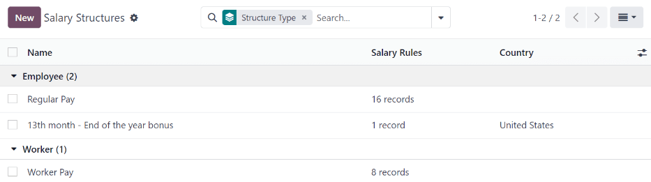

Las estructuras salariales representan las distintas situaciones en las que un empleado puede recibir un pago dentro de una estructura y cada una está definida con reglas específicas.
El número de estructuras que una empresa necesita para cada tipo de estructura depende de la cantidad de formas distintas que usa para pagarle a sus empleados y cómo calcula ese pago. Un ejemplo común de una estructura adicional es un bono.
Para ver todas las estructuras de cada tipo, ve a Nómina ‣ Configuración ‣ Estructuras.
Cada tipo de estructura enumera las distintas estructuras asociadas a él. Cada estructura contiene un conjunto de reglas que la definen.

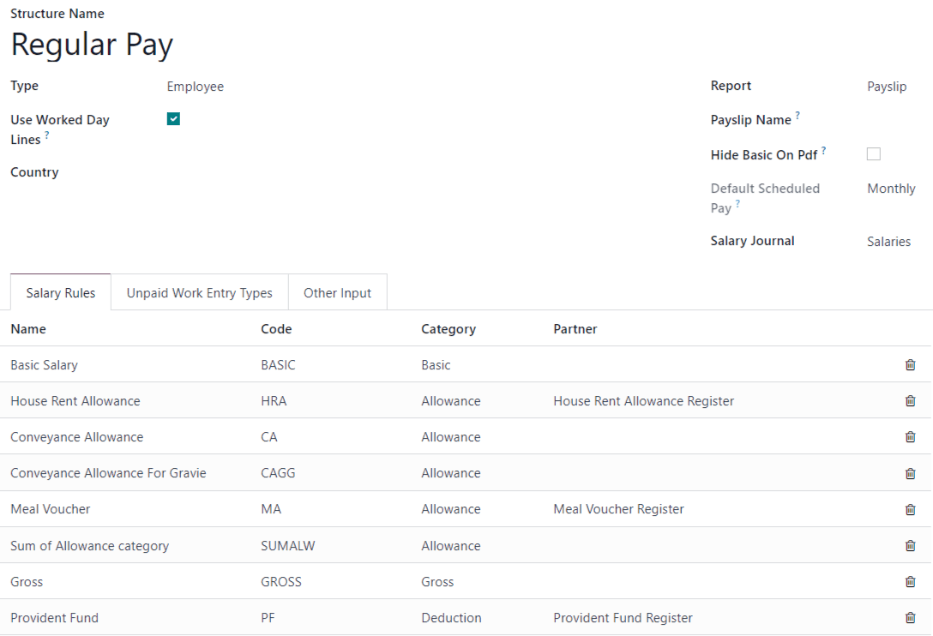

Nexovate viene con dos estructuras salariales preconfiguradas: Salario regular, ubicada dentro del tipo de estructura Empleado, y Salario de trabajador, ubicada dentro del tipo de estructura salarial Trabajador.
Haz clic en una estructura para ver sus reglas salariales. Estas reglas definen la manera en que se calculará el recibo de nómina del empleado.
Después de instalar una localización de nómina, el sistema instalará las estructuras correctas y aparecerán en esta lista.
Detalles de la estructura salarial para un pago regular, enumerando todas las reglas salariales específicas.

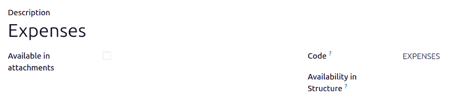

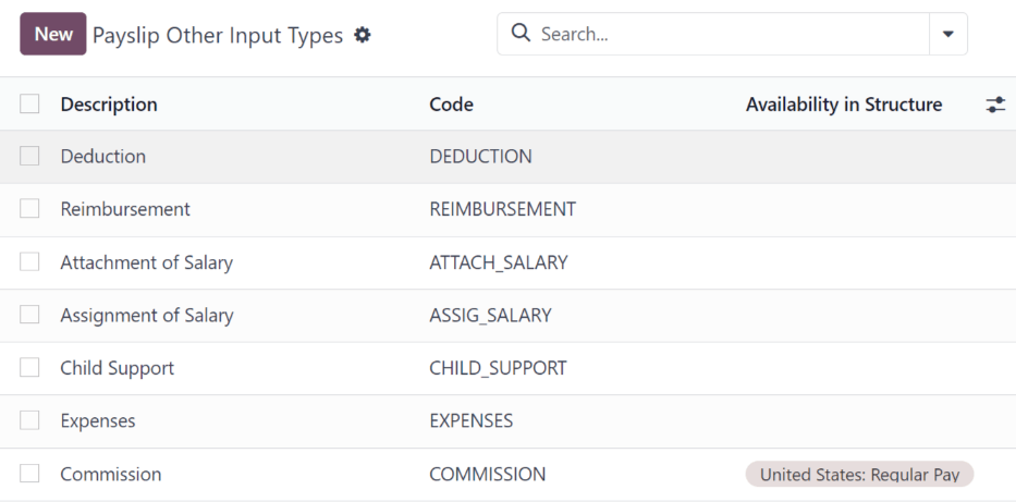

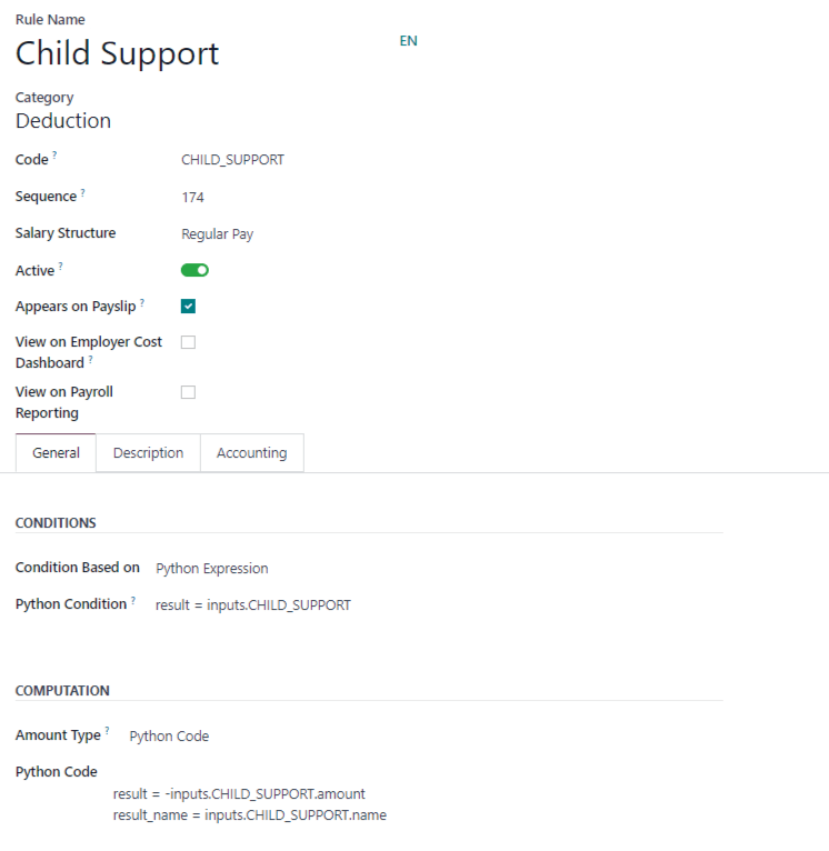

Al crear recibos de nómina, a veces es necesario agregar otras entradas para circunstancias específicas, como propinas, comisiones, gastos o deducciones. Puedes encontrar estas otras entradas si vas a Aplicación de Nómina ‣ Configuración ‣ Tipos de entrada de salario. Todos los tipos de entrada de salario universales y específicos de la localización aparecen en la lista.
Una lista de tipos de entrada de salario para nómina que se pueden seleccionar al crear una nueva entrada para un recibo de nómina.
Si necesitas un nuevo tipo de entrada que no aparece en la lista, haz clic en el botón Nuevo para crear un nuevo tipo de entrada de salario. Ingresa la Descripción, el Código y selecciona a qué estructura se aplica en el campo Disponibilidad en la estructura.
Activa la casilla Disponible en ajustes si la entrada debe ser un ajuste salarial.
El código se utiliza en las reglas salariales para calcular las nóminas. Si el campo Disponibilidad en estructura está vacío, esto indica que el nuevo tipo de entrada está disponible para todos los recibos de nómina y no pertenece solo a una estructura en específico.
