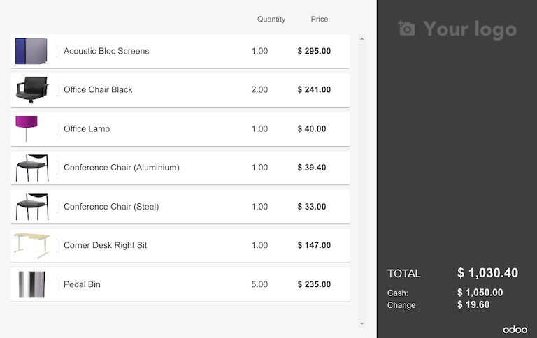

En Nexovate, la Caja IoT se puede conectar a una pantalla. Después de configurarla, la pantalla se puede usar para mostrarle un Punto de Venta (PdV) al cliente.
../../../../_images/screen-pos-client-display.png
Ejemplo de una orden de PdV (punto de venta) en una pantalla.

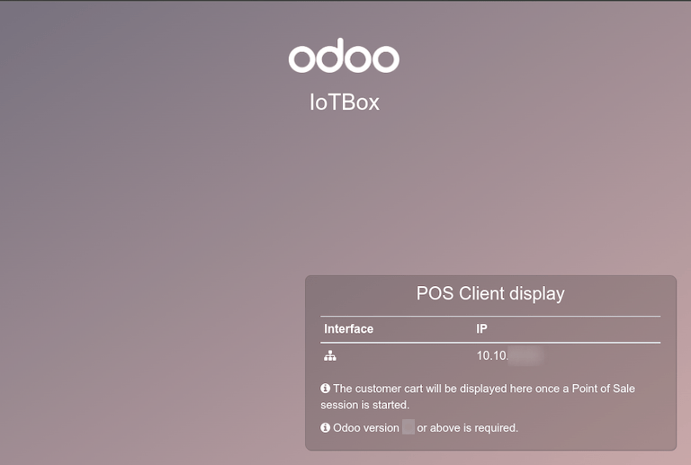

Si la conexión tuvo éxito, la pantalla debe mostrar la pantalla de cliente de PdV.
La pantalla predeterminada de "Pantalla del cliente del PdV" que aparece cuando la pantalla se conecta exitosamente a una Caja IoT.

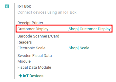

Para usar la pantalla en la aplicación de Punto de venta, vaya a Punto de venta ‣ Configuración ‣ Punto de Venta, seleccione un PdV, haga clic en Editar si es necesario y active la función de Caja IoT.
Luego, seleccione la pantalla desde el menú desplegable de Pantalla del cliente. Luego haga clic en Guardar.
Conectar la pantalla con la aplicación Punto de venta.

La pantalla mostrará automáticamente las órdenes del PdV y actualizarla cuando se hagan cambios a la orden.
Un ejemplo de una orden de PdV en una pantalla.
