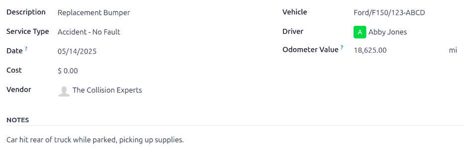

Ve a Flotilla ‣ Flotilla ‣ Servicios para ver el tablero principal de servicios. Haz clic en el botón Nuevo ubicado en la esquina superior izquierda para abrir un formulario de servicio vacío.
Proporcione la siguiente información en el formulario:
  • Descripción: Escribe la descripción de las reparaciones necesarias para restaurar el vehículo por completo, como Carrocería, Reemplazo de parabrisas o Reemplazo de defensa, llantas y ventanas.
  • Tipo de servicio: Para este ejemplo, selecciona entre Accidente - Culpa del conductor y Accidente - Sin culpa según la situación que haya ocurrido.
    Al seleccionar cualquiera de estos dos tipos de servicio por primera vez, escribe el nuevo tipo de servicio y luego haz clic en Crear (nuevo tipo de servicio). Aparecerá la ventana emergente Crear tipo de servicio con el nuevo tipo ya completado en el campo Nombre. Selecciona:guilabel:Servicio con el menú desplegable en el campo Categoría y después haz clic en el botón Guardar y cerrar.
    Una vez que haya agregado un tipo de servicio de accidentes a la base de datos podrá seleccionarlo en el menú desplegable del campo Tipo de servicio.
  • Fecha: Selecciona la fecha en que ocurrió el accidente con el calendario emergente. Ve al mes deseado a través de los iconos de flecha y luego haz clic en la fecha para seleccionarla.
  • Costo: Deja este campo vacío, desconoce el precio de la reparación.
  • Proveedor: Selecciona el proveedor que realizará las reparaciones con el menú desplegable. Si el proveedor aún no forma parte del sistema, escribe su nombre y haz clic en Crear para agregarlo o en Crear y editar… para agregarlo y configurarlo.
  • Vehículo: Selecciona el vehículo involucrado en el accidente con el menú desplegable. Al seleccionar el vehículo, el campo Conductor se completa y aparece la unidad de medida para el campo Valor del odómetro.
  • Conductor: El conductor actual asignado al vehículo seleccionado se completa al seleccionar el vehículo. Selecciona al conductor correcto con el menú desplegable en caso de que haya sido otro el que estaba presente al momento del accidente.
  • Valor del odómetro: Ingresa el valor que indica el odómetro al momento del accidente. Las unidades de medida deben ser kilómetros (km) o millas (mi) según la configuración del vehículo seleccionado.
  • NOTAS: Escribe los detalles específicos del accidente en la parte inferior del formulario de servicio, por ejemplo Chocó contra un venado o Recibió un golpe por detrás en una intersección mientras el automóvil estaba detenido.
Nexovate permite adjuntar documentos importantes, como cotizaciones de reparación e informes policiales, al registro de servicio. Para hacerlo, haz clic en el icono (clip), ubicado en el chatter del formulario, y aparecerá una ventana emergente del explorador de archivos. Busca el registro que quieres y haz clic en Abrir para subir el archivo.
Una vez que agregue el archivo al registro del servicio aparecerá la sección Archivos en el chatter. Haz clic en el icono Adjuntar archivos para adjuntar más documentos.
Proporcionar la información para la reparación de un accidente.

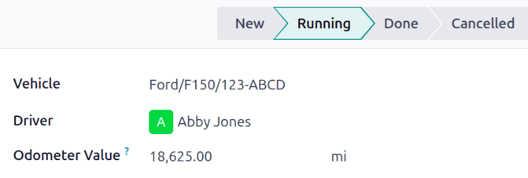

Durante el proceso de reparación deberá cambiar el estado del servicio para conocer el estado actual del vehículo. Hay dos maneras de hacerlo: en cada registro de servicio o en la vista de kanban del servicio.
Registro de servicio
Abre el tablero principal de servicios, ve a Flotilla ‣ Flotilla ‣ Servicios y haz clic en el registro del servicio para abrir su formulario. Después, haz clic en la etapa deseada ubicada en la esquina superior derecha del formulario del servicio para cambiar su estado.

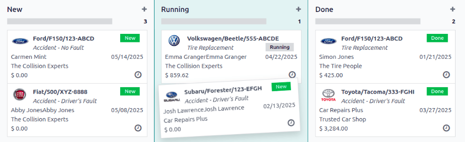

Abre el tablero principal de servicios desde Flotilla ‣ Flotilla ‣ Servicios. Primero, haz clic en el icono de kanban ubicado en la esquina superior derecha de la pantalla, esto organizará todas las reparaciones por vehículo.
Después, elimina el filtro predeterminado Tipo de servicio de la barra de búsqueda. Todos los servicios aparecerán en la vista de kanban organizados por estado.
Arrastra el registro de servicio y suéltelo en la etapa correspondiente.
La vista de kanban de las etapas, con una tarjeta que se arrastra y se suelta en la etapa "En ejecución".

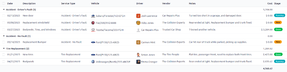

Ve a Flotilla ‣ Flotilla ‣ Servicios para ver el tablero de servicios. Todos los registros de servicios aparecen en la vista de lista agrupados alfabéticamente por tipo de servicio.
Ambos tipos de servicio creados para rastrear los accidentes aparecen en la lista: Accidente - Culpa del conductor y Accidente - Sin culpa.
Cada grupo muestra el número de registros dentro de cada tipo y enumera los registros en el título correspondiente.
En este ejemplo hay tres accidentes en los que el conductor fue el culpable y uno en el que no. Este tablero también muestra el costo total estimado de todos los accidentes en cada grupo.
El costo estimado de las reparaciones necesarias por el accidente causado por el conductor es de $3,284.00. El accidente en el que el conductor no tuvo la culpa no tiene costos asociados porque la reparación no se ha completado y no existe un estimado.
Servicios de accidentes, los costos totales aparecen dentro de un recuadro rojo.
El costo total calcula todos los costos en el formulario de reparación, incluyendo los costos estimados y los costos finales de reparación. Es posible que este número sea impreciso si hay reparaciones en la etapa En proceso que aún no cuentan con una factura.

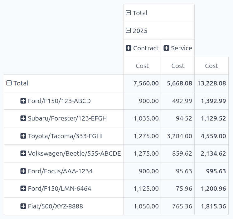

Ve a Flotilla ‣ Reportes ‣ Costos para ver el reporte de análisis de costos. Este reporte muestra un gráfico de barras con todos los costos de los contratos y servicios del año actual (Fecha: (año)) organizados por mes de forma predeterminada. La suma, representada por una línea gris punteada, es el total combinado de los costos de los contratos y servicios.
Para ver el costo total por vehículo haz clic en el icono (desplegar barra de búsqueda) ubicado a la derecha de la barra de búsqueda, esta acción abrirá un menú desplegable. Haz clic en Vehículo en la columna Agrupar por para organizar los datos con este parámetro.
Aparecerá el costo real de cada vehículo, incluyendo el costo del contrato (como el costo mensual del alquiler del vehículo) y todos los costos de servicio y los accidentes. Pasa el cursor por encima de una columna para abrir una ventana emergente de datos que muestra el nombre del vehículo y el costo total. Esto le permitirá tener una visión más completa del costo de sus vehículos.
El reporte de análisis de costos, que muestra el costo total por vehículo.
Para ver los detalles de los costos de los contratos y las reparaciones, haz clic en el icono (tabla dinámica) que se encuentra en la esquina superior derecha del tablero de análisis de costos. Cada vehículo aparecerá en una línea distinta con el costo del contrato y el costo del servicio, así como el costo total.
El reporte de análisis de costos, que muestra los costos del contrato y del servicio por separado,  así como el total.
La vista (tabla dinámica) organiza los datos por vehículo de forma predeterminada, así que no es necesario que agrupe los datos por vehículo. Si este filtro ya está activado, no alterará los datos presentados.

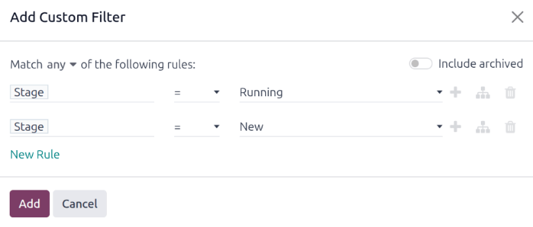

Para las empresas que tienen varios empleados y que gestionan una flotilla de vehículos muy grande, ver solo los registros de servicio en las etapas Nuevo y En curso puede ahorrar tiempo si aparecen muchos en el tablero de servicios.
Ve a Flotilla ‣ Flotilla ‣ Servicios, ahí aparecerán todas las solicitudes de servicio organizadas por tipo de servicio. Luego, haz clic en el icono (Mostrar u ocultar panel de búsqueda) ubicado a la derecha de la barra de búsqueda para abrir un menú desplegable. Haz clic en Agregar filtro personalizado en la columna Filtros y aparecerá la ventana emergente Agregar filtro personalizado.
En la ventana emergente deberá configurar tres campos desplegables.
En el primer campo, ve hacia abajo y selecciona:guilabel:Etapa.
En el segundo campo use =.
Selecciona:guilabel:En proceso con el menú desplegable del último campo.
Haz clic en el icono (plus) que se encuentra a la derecha del último campo y aparecerá una regla idéntica abajo de la regla actual.
Después, cambia:guilabel:En proceso a Nuevo en el tercer campo de la segunda regla y déjalos otros campos como están.
Haz clic en el botón Agregar ubicado en la parte inferior para agregar el nuevo filtro personalizado.
Los ajustes de filtro que se agregaran para que solo aparezcan los servicios nuevos y en proceso.
Esta modificación solo muestra los servicios en las etapas Nuevo y En proceso. Este reporte es útil si su empresa gestiona varias reparaciones en algún momento.
