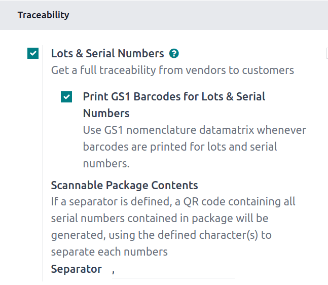

Ve a Inventario ‣ Configuración ‣ Ajustes para habilitar los códigos de barras GS1 para los lotes y números de serie. Dirígete a la sección Trazabilidad, busca Números de serie y lote y marca la casilla Imprimir códigos de barra GS1 para números de serie y de lotes.
Ajustes de Inventario con la función "Imprimir códigos de barras GS1 para números de serie y lotes".

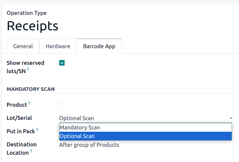

Los tipos de operación, como las recepciones y las órdenes de entrega, pueden configurarse por separado para determinar si requieren un número de serie o un lote para procesar la operación. Además, la pestaña Código de barras de cada tipo de operación define si es obligatorio escanear el número de serie o lote. Escaneo obligatorio especifica que la única forma de ingresar un número de lote o serie obligatorio es escaneando un código de barras, mientras que escaneo opcional permite que los usuarios introduzcan un código de barras de forma manual si es necesario.
Para que sea obligatorio escanear un código de barras para los números de serie y lotes, ve a Inventario ‣ Configuración ‣ Tipos de operaciones y selecciona el tipo de operación donde deben ser obligatorios. Después, haz clic en la pestaña Código de barras, busca la sección ESCANEO OBLIGATORIO y selecciona Lote/Número de serie en Escaneo obligatorio.
Seleccionar la opción "Escaneo opcional" en el tipo de operación de recepción.

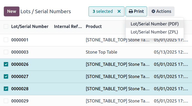

Ve a Inventario ‣ Productos ‣ Números de serie/lote para imprimir el código de barras de uno o varios productos. En la vista de lista, selecciona las casillas de cada producto que desee imprimir, haz clic en el botón Imprimir y selecciona PDF o ZPL según la configuración de la impresora.
Tres productos seleccionados y el botón "Imprimir" que destaca la opción "Número de serie/lote (PDF)".

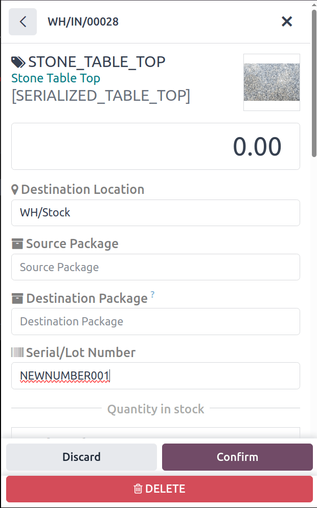

Es posible que en los casos donde hay pocos productos o envíos poco frecuentes sea más fácil escribir los números de lote o serie al momento de la recepción. Toque el icono (lápiz) después de abrir una recepción existente o crear una nueva y escanear el código de barras del producto. Después, toque el campo Número de serie/lote, ingresa el número de serie y presiona Confirmar.
Escribir un número de serie.

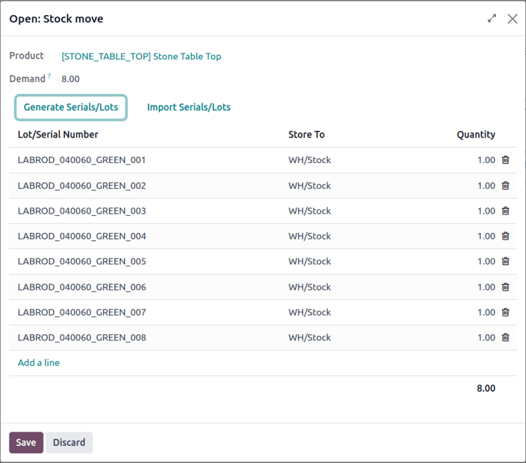

Es posible generar números de serie y lotes con una recepción programada antes de que los productos lleguen. La ventaja de esta acción es que podrá imprimir todos los números de serie con la orden de recolección de la recepción.
Para generar números de lote y serie, haz clic en Recepciones en la aplicación Inventario y selecciona en la que necesita generar números de lote o serie. Busca la línea del producto en la pestaña Operaciones y haz clic en el icono (lista), después, en el menú emergente Abrir: Movimiento de existencias, haz clic en Generar números de serie/lote.
Generar números de serie para un envío entrante.
