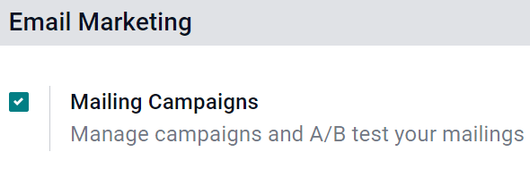

Para habilitar las campañas SMS en Nexovate debe asegurarse de que la función Campañas de correo está habilitada en Marketing por correo ‣ Configuración ‣ Ajustes. Active la función Campañas de correo y guarde los cambios.
Vista del ajuste "campañas de correo" en Nexovate.
Activar la función campañas de correo en los ajustes generales también habilita la función prueba A/B.
Una vez que habilite el ajuste, regrese a la aplicación Marketing por SMS. Notará que el menú campañas ahora está disponible en el encabezado. De igual forma, la pestaña prueba A/B ahora está disponible en todos los formularios de plantilla de SMS.

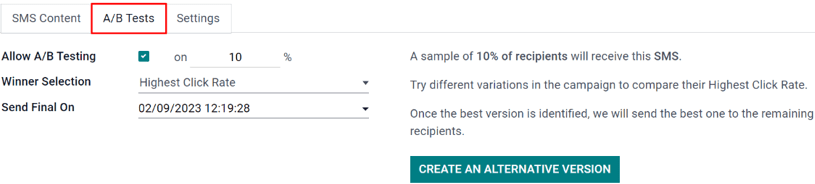

Pruebas A/B
Las pruebas A/B permiten realizar pruebas a cualquier SMS en comparación con otras versiones en la misma campaña con el fin de saber qué versión tiene más éxito con los resultados de participación y conversión.
En un formulario de plantilla de SMS, en la pestaña Prueba A/B, al inicio solo hay una casilla con el nombre Permitir pruebas A/B.
Al seleccionarla, aparecen otras opciones.
La pestaña de prueba A/B se ubica en el formulario de campaña en la aplicación Marketing por SMS de Nexovate.
En el primer campo, introduzca el porcentaje de destinatarios al que desea aplicar la prueba A/B.
Debajo del campo «porcentaje» se encuentra el campo selección del ganador y se utilizará para determinar el resultado exitoso de una prueba A/B. Es decir, esto le dice a Nexovate cómo elegir al ganador de la prueba A/B.
Las siguientes secciones están disponibles: manual, mayor índice de clics, leads, cotizaciones o ingresos.
Por último, se encuentra el campo enviar final en. Representa la fecha y hora que Nexovate utiliza como fecha límite para determinar la variación de correo ganadora. Luego, Nexovate envía esa variación ganadora a los demás destinatarios que no formaron parte de la prueba.
Cree con rapidez distintas versiones del correo para agregar a la prueba A/B al hacer clic en el botón crear una versión alterna.
Recuerde que la variación de correo ganadora depende de los criterios que seleccionó en el campo selección del ganador.

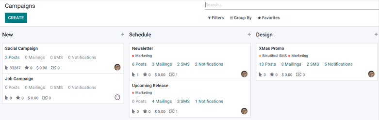

Página de campañas
Para crear, editar o analizar cualquier campaña, haga clic en Campañas en el menú del encabezado de la aplicación Marketing por SMS. En la página de campañas, cada campaña muestra información relacionada con los correos vinculados a ella (por ejemplo, el número de correos electrónicos, publicaciones en redes sociales, mensajes SMS y notificaciones push).
Tablero donde se ven distintas campañas en la aplicación Marketing por SMS de Nexovate, separadas por etapa.

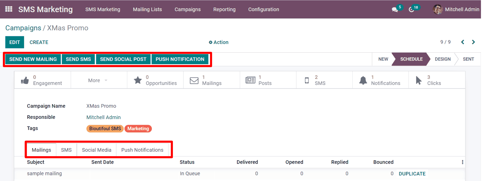

Haga clic en crear para crear una nueva campaña. Nexovate abrirá un formulario de plantilla de campaña en blanco para que lo complete. Por otro lado, seleccione cualquier campaña creada previamente para duplicarla, revisarla o editar su formulario de plantilla de campaña.
Vista de una plantilla de campaña de SMS en la aplicación Marketing por SMS de Nexovate.
En cada campaña, las opciones para enviar nuevo correo, enviar SMS, enviar publicación de redes sociales y notificaciones push están disponibles en el formulario de la plantilla.
Cuando se agrega a la campaña una de esas opciones de comunicación, Nexovate creará una nueva pestaña correspondiente en el formulario de la plantilla, en donde se pueden revisar o editar esos tipos de mensaje, junto con varios conjuntos de datos relacionados con cada correo específico.
En la parte superior de la plantilla se encuentran varios botones analíticos. Cuando se hace clic en ellos, Nexovate abre las métricas detalladas relacionadas con ese tema específico (por ejemplo, interacciones, oportunidades, etc.) en una página separada.
Debajo de los botones inteligentes se encuentran los campos nombre de la campaña y responsable. Nexovate también permite agregar varias etiquetas (si es necesario).

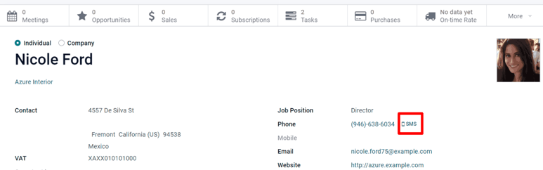

Enviar SMS mediante la aplicación Contactos
RRHHPuede enviar mensajes SMS desde el formulario de contacto de forma predeterminada.
Para enviar un SMS de esta forma, vaya a la aplicación Contactos, seleccione el contacto deseado en la base de datos y haga clic en el icono SMS del formulario de contacto (que se encuentra ubicado junto al campo Número de teléfono).
El icono de SMS se ubica en el formulario de contacto de un individuo en la aplicación Contactos de Nexovate.

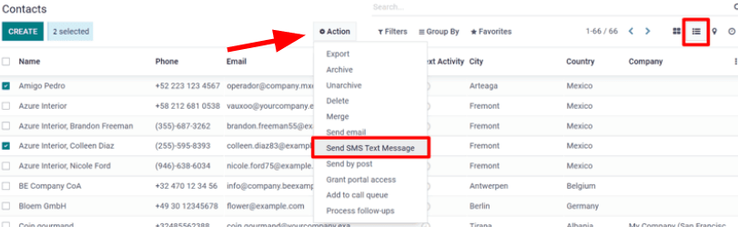

Para enviar un mensaje a varios contactos a la vez, vaya al tablero principal de la aplicación Contactos, elija la vista de lista y seleccione todos los contactos a los que desea enviar el mensaje. Luego, en acción, selecione enviar SMS.
Seleccione un número de contactos, haga clic en acción y seleccione "enviar varios SMS".

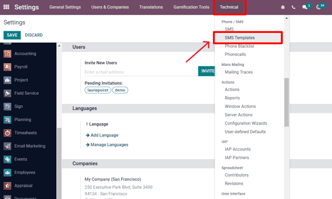

Configurar plantillas de SMS para usos posteriores
Active el modo de desarrollador para configurar las plantillas de SMS que utilizará después. Para ello, vaya al tablero principal de Nexovate y seleccione la aplicación Ajustes. Diríjase a la sección Herramientas de desarrollador y haga clic en Activar modo de desarrollador.
El tablero principal de Nexovate aparecerá vez que active el modo de desarrollador y mostrará un icono con forma de insecto en la esquina superior derecha del tablero. Este icono indica que el modo de desarrollador está activo.
Regrese a la aplicación Ajustes. En los menús que ahora aparecen en la parte superior seleccione Técnico ‣ Plantillas SMS para empezar a configurar las plantillas de SMS para sus próximas campañas de marketing.
Seleccione la opción "plantilla de SMS" en el menú desplegable técnico en la aplicación Ajustes.

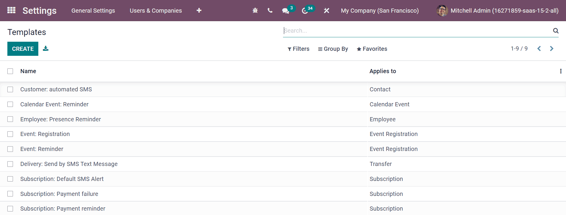

En el tablero de plantillas de SMS, Nexovate abre una página entera con plantillas de SMS. La vista de lista predeterminada muestra el nombre de cada plantilla y a qué destinatarios se aplica.
En esta página puede editar o crear plantillas de SMS desde cero.
La página de plantillas de SMS en Nexovate está disponible después de habilitar en el modo de desarrollador en los ajustes generales.
