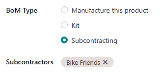

En el campo Tipo de listas de materiales, selecciona la opción Subcontratación y después agrega uno o varios subcontratistas en el campo Subcontratistas.

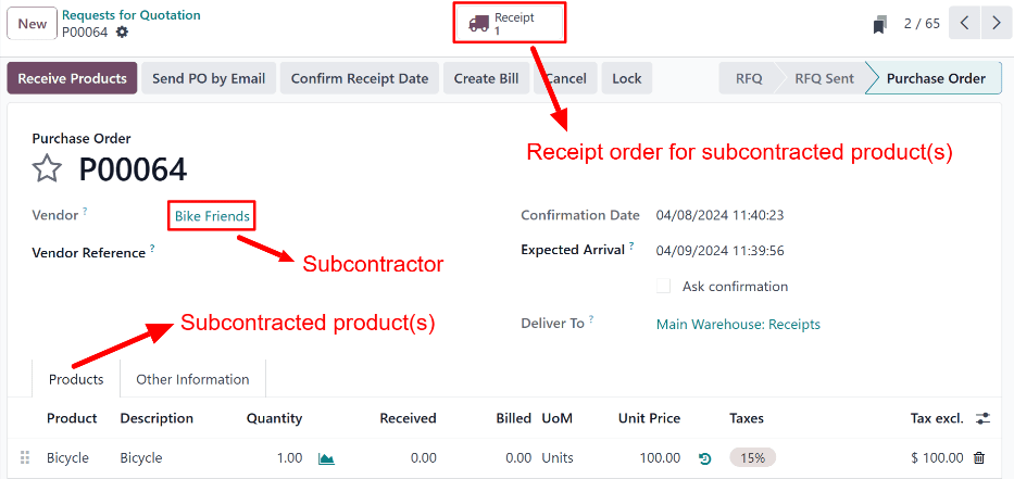

Para crear una orden de compra para el producto subcontratado, ve a Compras ‣ Órdenes ‣ Órdenes de compra y haz clic en Nuevo.
Comienza a completar la orden de compra al seleccionar un subcontratista en el menú desplegable Proveedor. En la pestaña Productos, haz clic en Agregar un producto para crear una nueva línea de producto. Selecciona el producto subcontratado en el campo Producto e ingresa la cantidad en el campo Cantidad.
Después de agregar el producto, el campo Entrega esperada se actualiza con la fecha de entrega prevista del producto terminado, según el plazo de entrega que configuraste antes para el proveedor.
Por último, haz clic en Confirmar orden para confirmar la orden de compra. El sistema crea una recepción de forma automática y aparece el botón inteligente Recepción en la parte superior del formulario. Además, crea una solicitud de cotización independiente para comprar los componentes al proveedor de envío directo.

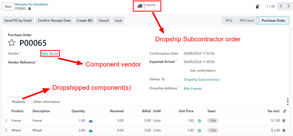

Para confirmar la solicitud de cotización del proveedor, ve a Compras ‣ Órdenes ‣ Solicitudes de cotización. Selecciona la solicitud de cotización recién creada para el proveedor correspondiente.
En la solicitud de cotización, el campo Entregar a menciona Subcontratista de triangulación y en el campo Dirección de entrega aparece el nombre del subcontratista que recibirá los componentes.
Haz clic en Confirmar orden para confirmar la compra de componentes al proveedor. Esto convierte la solicitud de cotización en una orden de compra del proveedor. El botón inteligente Triangular aparece en la parte superior de la orden de compra del proveedor.
Al mismo tiempo, el botón inteligente Reabastecer aparece en la parte superior de la orden de compra del subcontratista que creaste antes. En la subcontratación con envío directo, este botón inteligente enlaza a la orden correspondiente.
Solicitud de cotización del proveedor para los componentes enviados directo de un producto subcontratado.
