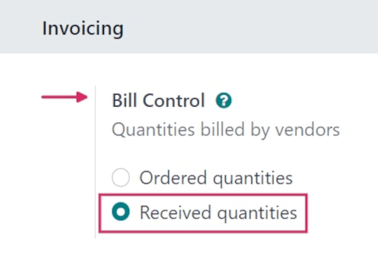

Para configurar la política de control de un producto, ve a Compras ‣ Productos ‣ Productos y haz clic en su registro para abrirlo. Abre la pestaña Compras, busca la sección Facturas de proveedor y luego selecciona la opción Sobre cantidades ordenadas o Sobre cantidades recibidas en el campo Política de control.
  • Sobre cantidades ordenadas: Crea una factura de proveedor al confirmar una orden de compra. Los productos y cantidades en la orden de compra se usan para generar una factura en borrador.
  • Sobre cantidades recibidas: Solo se crea una factura después de recibir una parte de la orden total. Los productos y las cantidades recibidas se usan para generar una factura en borrador.

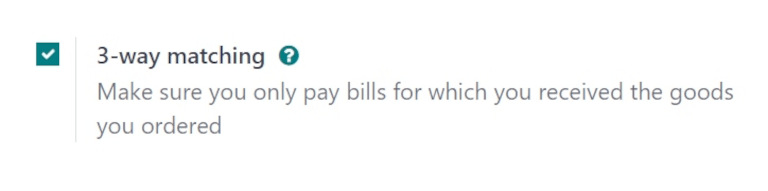

Para activar la conciliación de tres vías, ve a Compras ‣ Configuración ‣ Ajustes y dirígete a la sección Facturación. Después, selecciona la casilla Conciliación de tres vías para habilitar la función y haz clic en Guardar.
La función Conciliación de tres vías habilitada en los ajustes de la aplicación Compras.

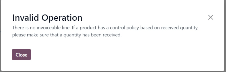

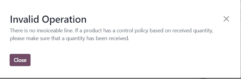

La orden de compra seleccionada de la lista no debe estar facturada todavía o aparecerá la ventana emergente Operación no válida.
Ventana emergente de operación no válida para una orden de compra facturada.

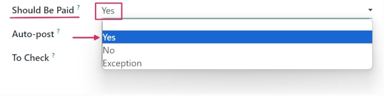

Haz clic en el menú desplegable junto a Se debe pagar para ver las opciones disponibles: Sí, No y Excepción.
Estado del campo "Se debe pagar" en el borrador de la factura de proveedor.

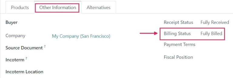

Ver el estado de facturación de una orden
Cuando una orden de compra está confirmada, su estado de facturación es visible en la pestaña Otra información del formulario de la orden de compra.
Ve a Compras ‣ Órdenes ‣ Órdenes de compra y selecciona una orden para ver su estado de facturación.
Haz clic en la pestaña Otra información y busca el campo Estado de facturación.
Campo de estado de facturación en un formulario de orden de compra.
La siguiente tabla detalla los valores correspondientes al estado de una factura y cuándo son visibles según la política de factura que utilice.
