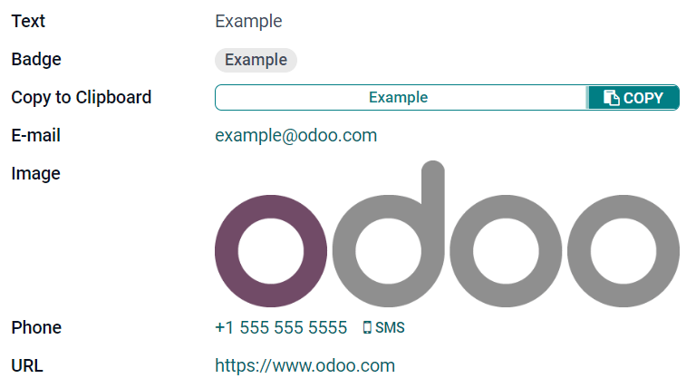

Texto (char)
El campo Texto sirve para textos cortos que incluyen cualquier carácter. Al completar el campo aparece una línea de texto.
  • Insignia: Muestra el valor dentro de una forma redondeada parecida a una etiqueta. No es posible editar el valor en la interfaz de usuario, pero es posible definir un valor predeterminado.
  • Copiar al portapapeles: Los usuarios pueden copiar el valor al hacer clic en un botón.
  • Correo electrónico: El valor se convierte en un enlace mailto en el que es posible hacer clic.
  • Imagen: Muestra una imagen mediante una URL. No es posible editar el valor de forma manual, pero es posible definir un valor predeterminado.
    Esto funciona de forma distinta a seleccionar directamente el campo de imagen, ya que la imagen no se guarda en Nexovate cuando se usa un campo Texto con el widget Imagen. Por ejemplo, puede ser útil si quieres ahorrar espacio en disco.
  • Teléfono: El valor se convierte en un enlace tel en el que es posible hacer clic.
    Selecciona la opción Habilitar SMS para poder enviar un SMS desde Nexovate junto al campo.
  • URL: El valor se convierte en una URL en la que es posible hacer clic.
Captura de pantalla con ejemplos de campos de texto con diferentes widgets.

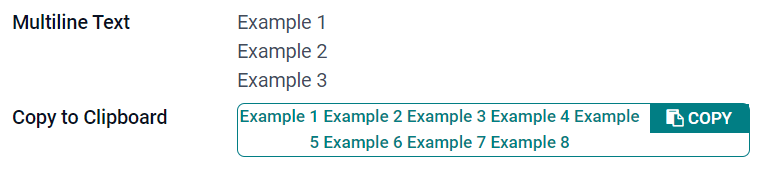

Texto multilínea (text)
El campo Texto multilínea sirve para textos largos que contienen cualquier tipo de carácter. Al completar el campo aparecen dos líneas de texto en la interfaz de usuario.
Captura de pantalla con ejemplos de campos de texto multilínea con diferentes widgets.

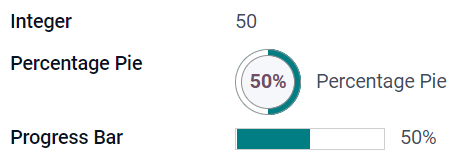

Entero (integer)
El campo Entero sirve para todos los números enteros (positivos, negativos o cero, sin decimales).
  • Círculo de porcentaje: muestra el valor en un círculo de porcentaje, por lo general para valores calculados. No es posible editar el valor en la interfaz de usuario, pero es posible definir un valor predeterminado.
  • Barra de progreso: muestra el valor junto a una barra de porcentaje, por lo general para valores calculados. No es posible editar el campo de forma manual, pero es posible definir un valor predeterminado.
  • Manija: muestra un icono para arrastrar los registros y ordenarlos de forma manual en la vista de lista.
Captura de pantalla con un ejemplo de campos de enteros con diferentes widgets.

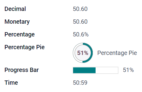

Decimal (float)
El campo Decimal sirve para números decimales (positivos, negativos o cero, con decimales).
La interfaz de usuario muestra los números decimales con dos decimales después del punto, pero la base de datos los almacena con mayor precisión.
  • Monetario: es similar a usar el campo Monetario. Te recomendamos utilizar este último, ya que ofrece más funciones.
  • Porcentaje: muestra un carácter de porcentaje % después del valor.
  • Porcentaje circular: muestra el valor dentro de un porcentaje circular, por lo general para valores calculados. No es posible editar el campo de forma manual, pero es posible definir un valor predeterminado.
  • Tiempo: El valor debe seguir el formato hh:mm con un máximo de 59 minutos.
Captura de pantalla con ejemplos de campos decimales con diferentes widgets.

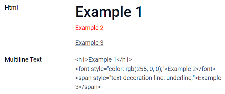

Html (html)
El campo Html sirve para agregar texto que se puede editar con el editor HTML de Nexovate.
  • Texto multilínea: deshabilita el editor HTML de Nexovate para permitir la edición del HTML sin formato.
Captura de pantalla con ejemplos de campos html con diferentes widgets.

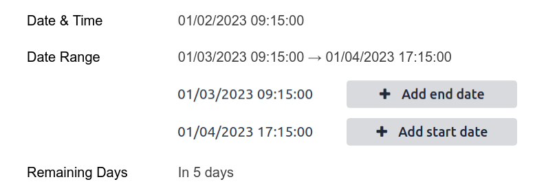

Rango de fecha (daterange)
El widget Rango de fecha sirve para mostrar un periodo definido por una fecha de inicio y una fecha de finalización en una sola línea. Un rango de fechas puede tener una fecha de inicio y finalización obligatoria, por ejemplo, para un evento de varios días, o permitir que la fecha de inicio o finalización sea opcional, por ejemplo, para una intervención presencial o la tarea de algún proyecto.
Agregar un rango de fechas requiere dos campos: un campo Fecha y hora con el widget Rango de fecha configurado y otro campo que se seleccione como la fecha de inicio o de finalización. Este campo subyacente puede ser un campo Fecha o Fecha y hora existente, o uno creado para este propósito en específico.
Para agregar un rango de fechas:
  1. Identifica un campo Fecha o Fecha y hora existente que pueda usarse como campo subyacente de fecha de inicio o de finalización, o agrega uno nuevo. Si el rango de fechas:
    • tiene fechas de inicio y de finalización obligatorias, este campo puede ser la fecha de inicio o la fecha de finalización. El resultado es el mismo.
    • permite indicar una fecha de inicio o finalización opcional, este campo es la fecha de inicio o finalización respectivamente.
    Para evitar mostrar la misma información dos veces, puedes hacer que el campo de fecha de inicio o de finalización no sea visible si habilitas la función Invisible o si lo eliminas de la vista al hacer clic en Eliminar de la vista.
  2. Agrega un campo Hora y fecha y configura el campo Widget con Rango de fecha.
  3. Agrega la etiqueta correspondiente.
  4. Selecciona el campo de fecha de inicio y finalización correspondiente en el menú desplegable Campo de fecha de inicio o Campo de fecha de finalización.
  5. Selecciona la opción Siempre en rango si el intervalo de fechas debe tener una fecha de inicio y finalización obligatoria.
  6. Actualiza cualquier otra propiedad general o específica de los campos de Fecha y hora si es necesario y luego haz clic en el botón Cerrar que se encuentra en la esquina superior derecha de la pantalla.
Captura de pantalla con ejemplos de los campos de fecha y hora con diferentes widgets.

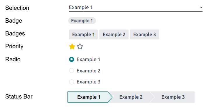

Selección (selection)
El campo Selección sirve cuando los usuarios deben elegir un solo valor de un grupo de valores predefinidos.
  • Insignias: Muestra todos los valores seleccionables dentro de formas rectangulares, organizadas de manera horizontal.
  • Prioridad: Muestra símbolos de estrellas en lugar de valores y se utilizan para indicar un nivel de importancia o de satisfacción. Tiene el mismo efecto que seleccionar el campo Prioridad, aunque este último ya tiene cuatro valores de prioridad predefinidos.
  • Opción: Muestra todos los valores que es posible seleccionar a la vez como botones de opción.
    Los botones de opción están organizados en vertical de forma predeterminada. Selecciona la opción Mostrar horizontalmente para cambiar su orientación.
  • Barra de estado: Muestra todos los valores seleccionables al mismo tiempo como una barra de progreso con flechas.
    De forma predeterminada, los valores en la barra de estado son seleccionables. Desactiva la opción Se puede hacer clic para evitar que el valor se edite en la interfaz de usuario.
Captura de pantalla con ejemplos de campos de selección con diferentes widgets.

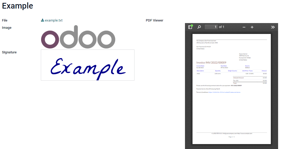

Archivo (binary)
El campo Archivo sirve para subir cualquier tipo de archivo o para firmar un formulario (widget de firma).
  • Imagen: Los usuarios pueden subir un archivo de imagen que aparecerá en la vista de formulario. Esto tiene el mismo propósito que usar el campo Imagen.
  • Lector de PDF: Los usuarios pueden subir un archivo PDF y visualizarlo desde la vista de formulario.
  • Firmar: Los usuarios pueden firmar el formulario de forma electrónica. Esto tiene el mismo resultado que seleccionar el campo Firmar.
Captura de pantalla de ejemplos de campos de archivo con diferentes widgets.

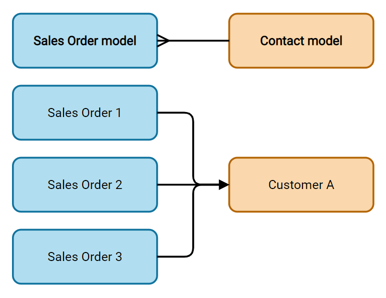

Many2One (many2one)
El campo Many2One sirve para vincular otro registro (de otro modelo) al registro que se está editando. El nombre del registro del otro modelo aparecerá en el registro antes mencionado.
En el modelo Orden de venta, el campo Cliente es un campo Many2One que dirige al modelo Contacto. Esto permite vincular varias órdenes de venta a un contacto (cliente).
Imagen con un diagrama que muestra una relación many2one.

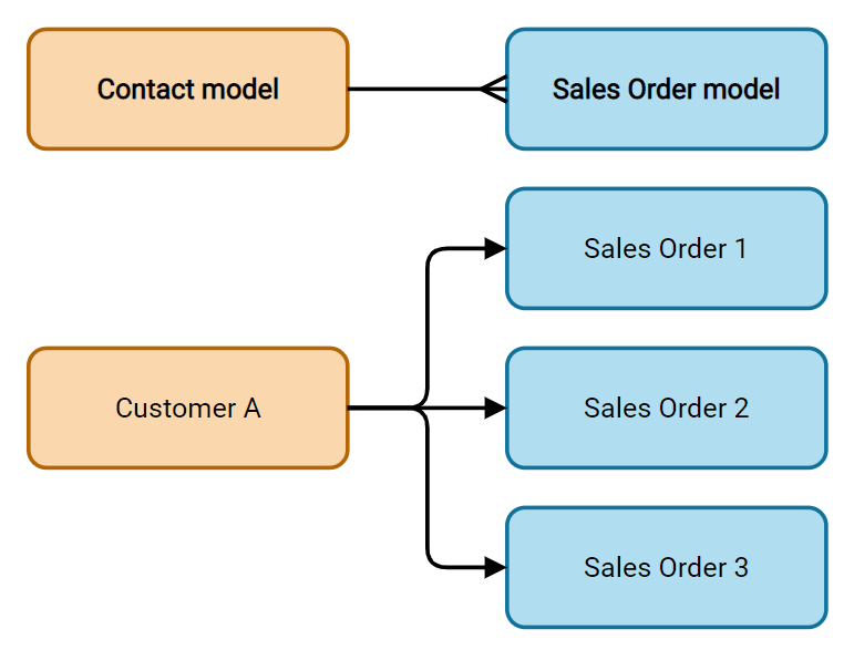

One2Many (one2many)
El campo One2Many sirve para mostrar las relaciones existentes entre un registro del modelo actual y varios registros de otro modelo.
Puedes agregar un campo One2Many en el modelo Contacto para ver varias órdenes de venta de un cliente.
Un diagrama que muestra una relación one2many.
Para utilizar un campo One2Many es necesario que los dos modelos ya estén relacionados mediante un campo Many2One. Las relaciones One2Many no existen por separado, ya que se realiza una búsqueda inversa de las relaciones Many2One existentes.

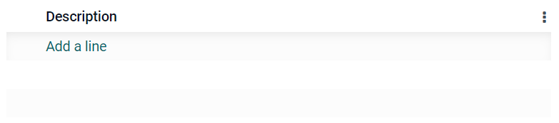

Líneas (one2many)
El campo Líneas sirve para crear una tabla con filas y columnas (por ejemplo, las líneas con los productos en una orden de venta).
Para modificar las columnas, haz clic en el campo Líneas y luego en Editar vista de lista. Haz clic en Editar vista de formulario para editar el formulario que aparece cuando un usuario hace clic en Agregar una línea.
Captura de pantalla de un ejemplo del campo Líneas.

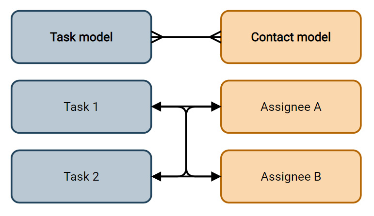

Many2Many (many2many)
El campo Many2Many sirve para vincular varios registros de otro modelo con varios registros del modelo actual. Los campos Many2Many pueden utilizar Desactivar creación, Desactivar apertura y Dominio al igual que los campos Many2One.
En el modelo Tarea, el campo Asignados es un campo Many2Many que apunta al modelo Contacto. Esto permite que un solo usuario pueda estar asignado a muchas tareas y que muchos usuarios estén asignados a una sola tarea.
Un diagrama que muestra relaciones many2many.
