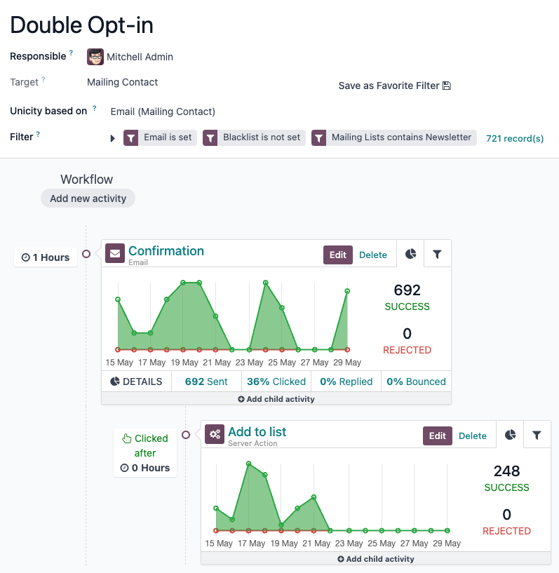

Abre la aplicación Automatización de marketing, haz clic en Nuevo y luego selecciona Cargar una plantilla. En la ventana emergente Crear una campaña de automatización de marketing, selecciona la plantilla de campaña Doble opt-in y haz clic en Usar esta plantilla.
El creador de flujo de trabajo carga una campaña preconfigurada. El primer nodo es un activador llamado Inicio de campaña con la siguiente configuración:
  • Nombre: Confirmación doble
  • Objetivo: Contacto de correo
  • Tipo de activador: Filtro
  • Filtro: coincidir con todas las siguientes reglas:
    • Correo electrónico está establecido
    • Lista negra no está establecido
    • Listas de correo contiene Newsletter
No debes modificar el modelo Objetivo de la campaña. Cambiar el modelo Objetivo invalida las actividades existentes en el flujo de trabajo.
Después del activador, se generan las siguientes actividades:
  1. Confirmación (actividad de correo electrónico): envía un correo de Confirmación que incluye un botón para que el contacto otorgue su consentimiento.
  2. Plazo condicional: espera a que el contacto confirme su consentimiento antes de continuar.
  3. Actualizar suscripción: agrega al contacto a la lista de correo Contactos confirmados.
La plantilla de correo electrónico solo debe incluir un enlace de llamada a la acción para confirmar la suscripción además del enlace para cancelarla.
Cualquier clic en un enlace (o botón) incluido en el correo electrónico de confirmación, excepto en el botón para cancelar la suscripción, activa la actividad Actualizar suscripción.
Una vez que completes la configuración de la campaña, considera iniciar una prueba para verificar que la campaña se ejecute como se espera. Si la prueba de la campaña es exitosa, selecciona Iniciar la campaña para comenzar a enviar correos de confirmación de doble opt-in a los contactos.

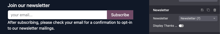

Es necesario que cuentes con una lista de contactos de correo para poder enviar boletines informativos desde la base de datos de Nexovate. Una forma de tener suscriptores nuevos es colocar un formulario de suscripción en tu sitio web para agregar contactos a la lista de correo Boletín.
Formulario de suscripción al boletín en el pie de página de un sitio web de Nexovate.
Antes de enviar correos electrónicos de marketing, usa la plantilla de campaña de doble confirmación en la aplicación Automatización de marketing para confirmar el consentimiento para recibir correos de marketing de los contactos en la lista de correos Newsletter.
