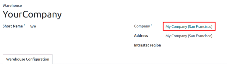

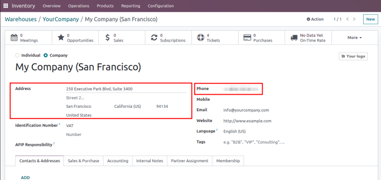

Asegúrate de que la dirección del almacén (incluido el código postal) y el número de teléfono sean correctos. Para ello, ve a Inventario ‣ Configuración ‣ Almacenes y selecciona el almacén deseado.
En la página de configuración del almacén, abre la página de contacto del almacén haciendo clic en el campo Empresa.
Resalta el campo "Empresa".
Verifica que la dirección y el teléfono sean correctos, son necesarios para que el conector de envío funcione de forma adecuada.
Mostrar la dirección y el teléfono de la empresa.

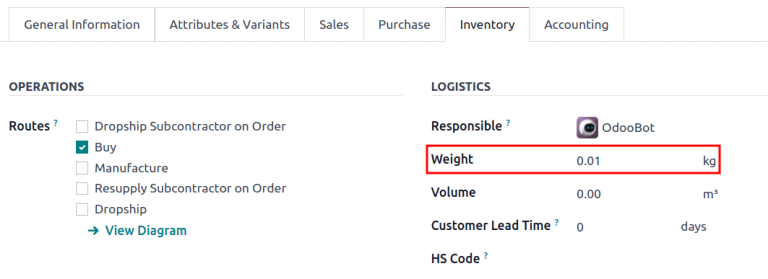

Peso del producto
Para que la integración del transportista funcione bien, especifica el peso de los productos en Inventario ‣ Productos ‣ Productos y selecciona un producto deseado.
Después, ve a la pestaña Inventario y define el peso del producto en la sección Logística.
Visualización del campo "Peso" en la pestaña Inventario del formulario de producto.

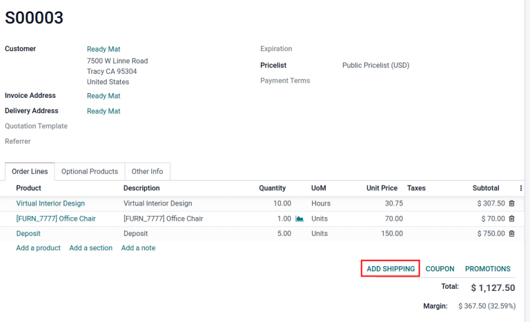

Orden de venta
Para asignar un transportista y obtener el costo estimado de un envío, ve a Ventas ‣ Órdenes ‣ Cotizaciones. Crea o selecciona alguna de las cotizaciones y agrega el costo de envío del transportista externo a ella, haz clic en el botón Agregar envío que se ubica en la esquina inferior derecha de la pestaña Líneas de la orden.
Visualización del botón "Agregar envío" ubicado en la parte inferior de una cotización.
Esta acción abrirá la ventana emergente Agregar un método de envío, allí selecciona el transportista correspondiente con el menú desplegable Método de envío. El campo Costo se completa en automático según:
  • La cantidad especificada en el campo Peso total de la orden (si no se proporciona, se utiliza la suma del peso de los productos en la orden).
  • La distancia entre la dirección de origen del almacén y la dirección del cliente.
Luego de elegir un transportista externo en el campo Método de envío, haz clic en Obtener tarifa en la ventana Agregar un método de envío para obtener el costo estimado mediante el conector de envío. Después, haz clic en el botón Agregar para agregar el cargo por el envío a la orden de venta o a la factura.

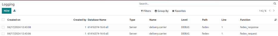

Registro de depuración
Activa el registro de depuración para llevar registro de las inconsistencias en la información de envío. Ve a la página de configuración del método de envío (Inventario ‣ Configuración ‣ Métodos de envío) y selecciona uno. Haz clic en el botón inteligente Sin depuración para activar las solicitudes de depuración.
Visualización del botón "Sin depuración".

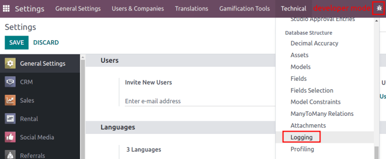

Después de que haya activado las solicitudes de depuración, los registros se guardarán en el reporte de registro cada que use el conector de envío para estimar el costo de envío. Para acceder al reporte, activa el modo de desarrollador y ve a Ajustes ‣ Técnico ‣ sección Estructura de la base de datos ‣ Registros.
Se crean registros para un método de envío cada que hace clic en el botón Obtener tarifa en las órdenes de venta y las facturas, y cuando un cliente agrega el transportista de envío a su orden a través de la aplicación Sitio web.
Visualización de cómo encontrar la opción "Registros" en el menú "Técnico".
Haz clic en el elemento de línea solicitud HTTP para abrir una página detallada y verifica que Nexovate enviará la información correcta al transportista. En la respuesta HTTP, verifica que se reciba la misma información.
Visualización del historial de solicitudes de depuración en Ajustes > Técnico > Registros.
