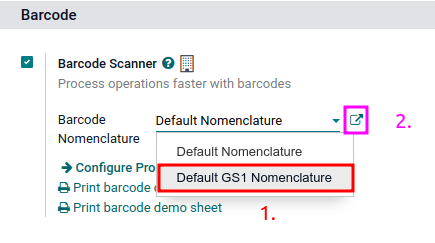

Ve a Inventario ‣ Configuración ‣ Ajustes para utilizar la nomenclatura GS1. Selecciona la casilla junto a Lector de códigos de barras en la sección Código de barras y después selecciona Nomenclatura de código de barras ‣ Nomenclatura GS1 predeterminada.
Elige GS1 desde el menú desplegable y haz clic en el vínculo externo para ver una lista de las reglas GS1.
Haz clic en el icono ➡️ (flecha) que se encuentra del lado derecho de la selección Nomenclatura de código de barras para acceder a la lista de reglas y patrones de código de barras GS1 compatibles con Nexovate de forma predeterminada.
