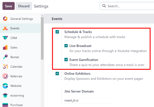

Primero debe habilitar algunas funciones para aprovechar las sesiones de los eventos al máximo.
Para ello, vaya a Eventos ‣ Configuración ‣ Ajustes y seleccione la casilla junto a la opción Horario y sesiones. Esta acción le permitirá gestionar y publicar el horario de su evento con varias sesiones.
Al seleccionar esa casilla aparecerán otras dos funciones abajo: Transmisión en vivo y Ludificación del evento.
La función Horario y sesiones en la aplicación Eventos de Nexovate con el resto de opciones disponibles.
La opción Transmisión en vivo permite emitir sesiones en vivo a través de una integración con YouTube.
La opción Ludificación del evento permite compartir un cuestionario con sus asistentes al término de la sesión para medir el aprendizaje que obtuvieron.
Al habilitar la función Ludificación del evento aparece el botón Agregar prueba en los formularios de las sesiones para que pueda crear un cuestionario sobre el tema relacionado con esa sesión en particular.
Haga clic en el botón Guardar ubicado en la esquina superior izquierda de la página de ajustes después de habilitar todas las funciones necesarias.

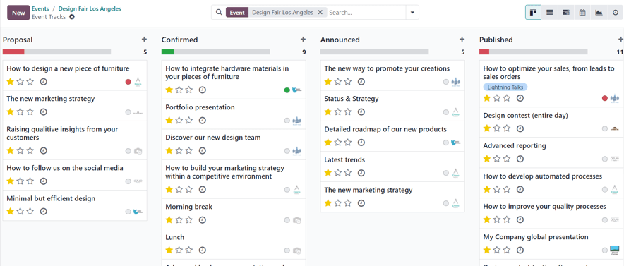

Al hacer clic en el botón inteligente Sesiones del formulario abrirá la página Sesiones del evento que incluye todas las sesiones (programadas y propuestas) para el evento en caso de que haya algunas.
Una página común de sesiones de evento en la aplicación Eventos de Nexovate.
Las sesiones aparecen de forma predeterminada en la vista de (kanban), pero también puede verlas en vista de (lista), diagrama de (Gantt), (Calendario), (Gráfico) o (Actividad). Todas estas opciones están disponibles en la esquina superior derecha de la página de sesiones.
Las sesiones están categorizadas en diferentes etapas en la vista de (kanban) predeterminada. Las etapas predeterminadas son Propuesta, Confirmada, Anunciada, Publicada, Rechazada (etapa oculta) y Cancelada (etapa oculta). Puede editarlas en caso de que sea necesario.
Pase el cursor sobre el nombre de la etapa para editarla, haga clic en el icono (Ajustes) y seleccione Editar en el menú desplegable.
Hacer clic en una de las sesiones disponibles en la página Sesiones del evento abre su respectivo formulario.

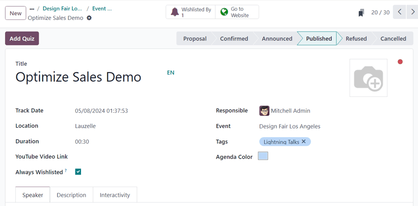

Haga clic en el botón Nuevo ubicado en la esquina superior izquierda de la página Sesiones del evento. Esta acción abrirá un formulario vacío de sesión para crear una.
Un formulario común de sesión de evento en la aplicación Eventos de Nexovate.
Escriba un título para la sesión. Nexovate solicita este campo de forma obligatoria.
Después, si lo desea, agregue la imagen que ilustrará la sesión con el icono (lápiz) que aparece al pasar el cursor sobre el icono (cámara) ubicado en la esquina superior derecha del formulario. Suba la imagen deseada para la sesión luego de hacer clic en él, esta aparecerá en su respectiva página en el frontend del sitio web del evento.
Después seleccione la fecha de la sesión y su hora. Indique la ubicación en donde se llevará a cabo.
Vaya a Eventos ‣ Configuración ‣ Ubicación de las sesiones para consultar una lista completa con las ubicaciones de las sesiones de sus eventos. Aquí podrá modificar (y agregar) ubicaciones en cualquier momento.
Agregue la duración de la sesión (en minutos).
Si la función Transmisión en vivo está habilitada en los ajustes de la aplicación Eventos, podrá agregar el enlace correspondiente en el campo Enlace al video de YouTube.
Todos los asistentes registrados tendrán esta sesión asignada como favorita si la casilla Siempre en la lista de deseos está seleccionada.
Seleccione a la persona encargada de gestionar esta sesión en el campo Responsable. La persona que creó la sesión está asignada de forma predeterminada.
Revise el campo Evento para verificar que la sesión es para el evento correcto. Este campo se completa en automático de forma predeterminada con el evento relacionado a la página Sesiones del evento con el que se creó la sesión.
Después agregue etiquetas existentes o cree una para categorizar la sesión. Estas etiquetas y sus respectivas categorías se utilizan en el sitio web del evento, sobre todo en la página de pláticas en el sitio del evento, a través de los menús desplegables de filtros.

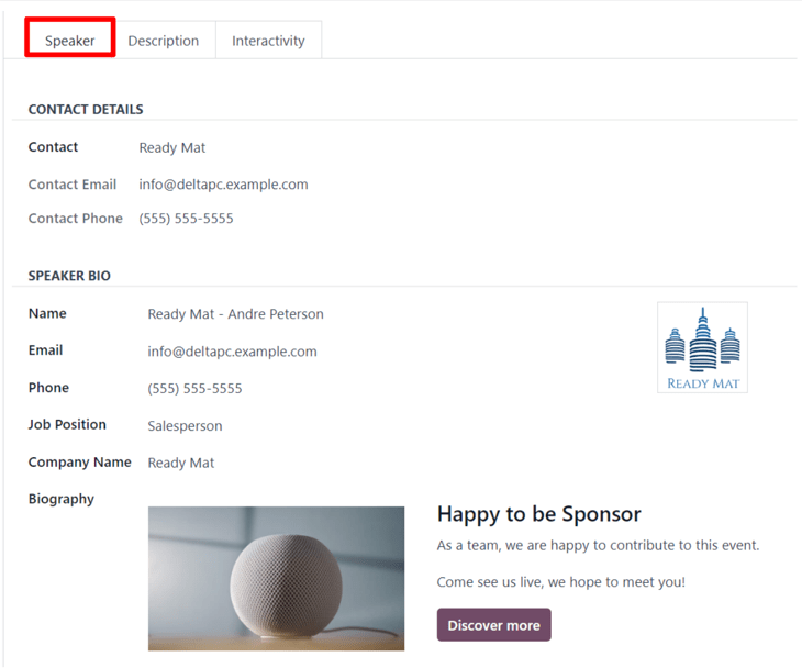

Abajo de la sección de información general hay tres pestañas: Ponente, Descripción e Interacción.
Pestaña «Ponente»
La pestaña Ponente del formulario de sesión del evento incluyevarios campos relacionados con el ponente que la realizará.
La pestaña Ponente en un formulario de sesión de evento en la aplicación Eventos de Nexovate.
Sección de detalles de contacto
Use el campo desplegable Contacto de lasección Detalles de contacto para seleccionar un contacto existente de la base de datos como punto de contacto principal para la plática.
Si este contacto aún no está en la base de datos, escriba su nombre y haga clic en Crear para crear y editar el formulario de contacto después o haga clic en Crear y editar… para abrir el formulario del nuevo contacto y completar el resto de la información correspondiente.
Los campos Correo electrónico del contacto y Teléfono del contacto aparecen en gris e incluyen la información del formulario del contacto elegido. No podrá modificarlos después de seleccionar a una persona en el campo Contacto.
Sección de la biografía del ponente
En la sección Biografía del ponente escriba la informaciónrelacionada con la persona que se encargará de llevar a cabo la sesión. Es posible que esta sección se complete de forma automática si hay un contacto seleccionado en la sección Detalles de contacto; de lo contrario, ingrese la información en los campos necesarios.
Esta información aparece en la página de la sesión correspondiente en el frontend del sitio web del evento y proporciona más información sobre el ponente a las personas que asistirán.
Escriba el nombre, correo electrónico y número de teléfono del ponente.
Después, si lo desea, agregue una imagen para que aparezca junto a la biografía del ponente en el sitio web del evento. Haga clic en el icono (lápiz) que aparece al pasar el cursor sobre el icono (cámara) y luego suba la imagen correspondiente del ponente.
Después, escriba el puesto de trabajo del ponente, así como el nombre de la empresa a la que pertenece.
Agregue una biografía personalizada con la información relacionada con el ponente en el campo Biografía.

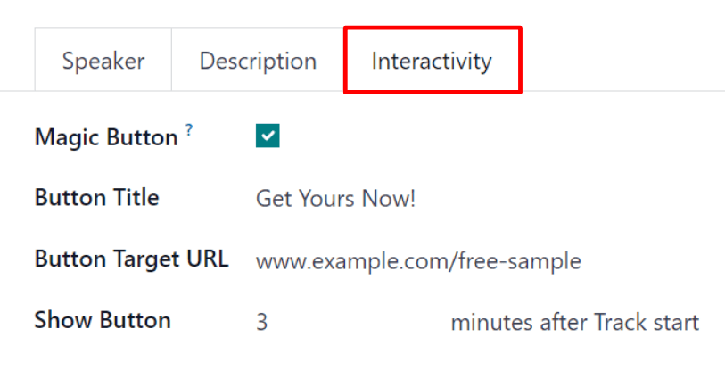

La pestaña Interacción del formulario de una sesión de eventosolo muestra la opción Botón mágico al abrirla.
La pestaña de interacción en un formulario de sesión de evento en la aplicación Eventos de Nexovate.
Cuando la casilla Botón mágico está seleccionada, Nexovate le muestra el botón de llamada a la acción a los asistentes en la barra lateral de la sesión mientras está ocurriendo.
Además, al seleccionar la casilla Botón mágico, aparecen otras tres opciones:
  • Título del botón: Escriba el título que aparecerá en el botón que verán los asistentes.
  • URL objetivo del botón: Escriba la URL a la que se redirigirá a los asistentes cuando hagan clic en el botón.
  • Mostrar botón: Escriba un número en el campo. El botón aparecerá ese número de minutos después de que inicie la sesión.
El botón mágico solo aparece si publicó más de una sesión.

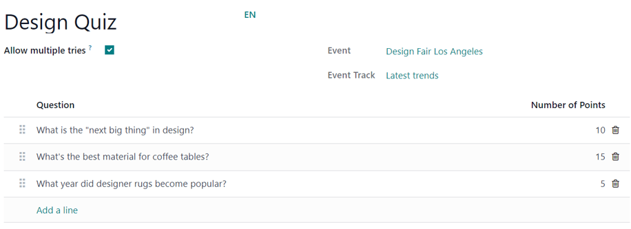

El botón Agregar prueba solo aparece en los formularios de las sesiones de los eventos si la función Ludificación del evento está habilitada en los ajustes de la aplicación Eventos.
Haga clic en el botón Agregar prueba para incluir un cuestionario en la sesión. Esta acción abre una página para crearla y configurarla.
La página "Agregar prueba" para una sesión de evento en la aplicación Eventos de Nexovate.
Primero, escriba el título de la prueba en el campo vacío ubicado en la parte superior de la página. Seleccione la casilla ubicada junto a Permitir varios intentos si los participantes pueden responder el cuestionario varias veces.
No podrá modificar los campos Evento y Sesión del evento, ya que estos muestran el evento y la sesión relacionada con este cuestionario.

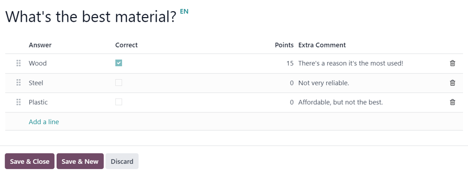

Haga clic en Agregar una pregunta en la columna Pregunta para agregar preguntas a la prueba. Esta acción abre la ventana emergente Crear preguntas.
La ventana emergente Crear preguntas para un cuestionario de una sesión en la aplicación Eventos de Nexovate.
Todas las preguntas del cuestionario de pista son de opción múltiple.**Todas** las preguntas de los cuestionarios de las sesiones son de opción múltiple.
En la ventana emergente, escriba la pregunta en el campo vacío ubicado en la parte superior. Después, haga clic en Agregar una línea para agregar las opciones correspondientes a las respuestas. Al hacer clic en Agregar una línea aparece una línea en la que puede escribir una opción.
Después de agregar las opciones de respuesta seleccione la correcta con la casilla de la columna con el mismo nombre.
Agregue un valor en la columna Puntos si desea proporcionar puntos por contestar de forma correcta.
Si desea agregar algún comentario adicional que acompañe a una opción de respuesta, escríbalo en el campo Comentario adicional.
Los campos Correcta, Puntos y Comentario adicional son opcionales.
Repita este proceso para todas las opciones de respuesta.
Haga clic en el icono (papelera) ubicado en el extremo derecho para eliminar una de las opciones de respuesta.
Después de completar todas las opciones de respuesta deseadas (y sus configuraciones), haga clic en Guardar y Cerrar para guardar la pregunta, cerrar la ventana emergente y volver al formulario del cuestionario de la sesión. Como alternativa, haga clic en Guardar y crear nuevo para guardar esta pregunta y comenzar a crear otra en un nuevo formulario emergente para crear preguntas.

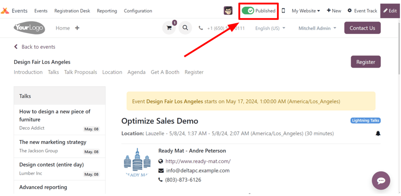

Publicar la sesión del evento
Haga clic en la etapa deseada en la barra de estado ubicada en la esquina superior derecha (por ejemplo, Confirmado, Anunciado, etc.) una vez que haya terminado de configurar el formulario de la sesión del evento.
También puede cambiar la etapa de una sesión desde la página Sesiones del evento en vista de kanban, solo debe arrastrar la tarjeta y soltarla en la etapa correspondiente.
Si una sesión de evento aún no está publicada y la mueve a la etapa Publicada, Nexovate la publicará en automático en el sitio web del evento.
También puede publicar la sesión de un evento si abre su formulario y hace clic en el botón inteligente Ir al sitio web. Luego, para que la página de la sesión sea visible y que los los asistentes del evento puedan entrar a ella, presione el botón Sin publicar ubicado en la parte superior de la página para que pase a Publicado. Cambiará de color rojo a verde y los asistentes podrán acceder.
