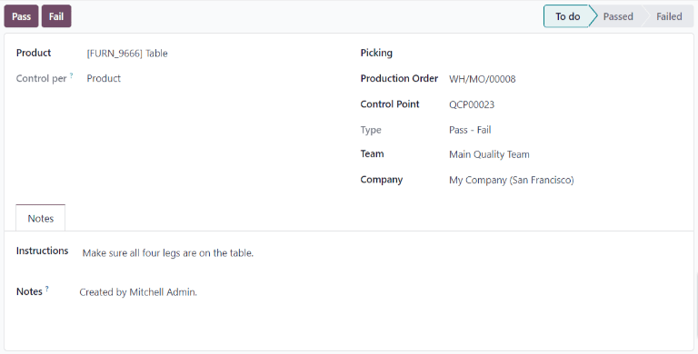

Por último, si procesa el control de inmediato, haz clic en el botón Aprobar que se encuentra en la parte superior izquierda de la pantalla si el control de calidad es correcto. De lo contrario, haz clic en Falla.
Un formulario de control de calidad completado para un control de tipo Aprueba - Falla.

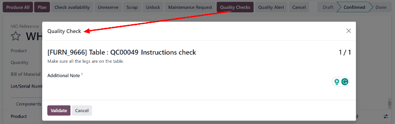

En la orden de inventario o de fabricación seleccionada, aparece un botón Controles de calidad en la parte superior de la orden. Haz clic en el botón para abrir la lista de controles de calidad requeridos para esa orden y luego selecciona un control para abrir su formulario.
Sigue las instrucciones que aparecen en el campo Instrucciones del formulario del control de calidad. Completa el control haciendo clic en Aprueba o Falla en la parte superior izquierda del formulario. En los controles de tipo Medida aparece además un botón Medida, que aprueba o falla el control según el valor registrado.
El formulario del control de calidad en una orden de fabricación.
