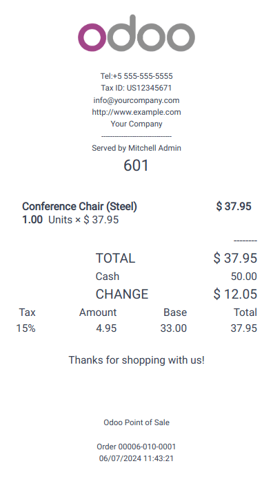

Puede configurar los recibos desde Punto de venta ‣ Configuración ‣ Punto de venta, ahí seleccione un PdV y vaya a la sección Facturas y recibos.
Para personalizar el encabezado y el pie de página, active la función encabezado y pie de página y complete ambos campos con la información que se debe imprimir en los recibos.
Activa la función Impresión automática de recibos para imprimir los recibos en automático al registrar los pagos.
Recibo de PdV

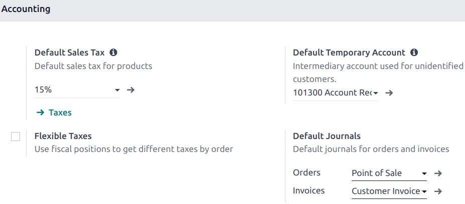

Una factura creada en el Punto de venta creará un asiento en el diario bancario que haya configurado.
Para definir los diarios a utilizar en un PdV en específico, vaya a los ajustes de PdV y diríjase a la sección de contabilidad. Ahí podrá determinar los diarios contables que se usarán de forma predeterminada para las órdenes y las facturas en la sección Diarios predeterminados.
sección de contabilidad en los ajustes del punto de venta

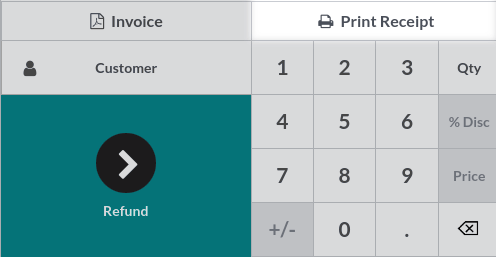

Al procesar el pago, haga clic en Factura bajo el nombre del cliente para emitir una factura para esa orden.
Seleccione el método de pago y haga clic en validar. La factura se emite de forma automática y se puede descargar o imprimir de inmediato.
Para poder emitir una factura, debe seleccionar a un cliente.

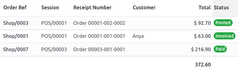

  • Puede identificar las órdenes facturadas porque la columna estado indica que su estado es facturada.
  • Puede filtrar la lista de órdenes por facturar al hacer clic en filtros y facturada.
