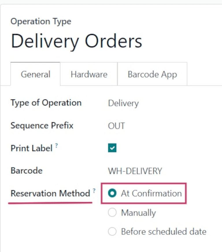

Para definir el método de reservación como en la confirmación, ve a Inventario ‣ Configuración ‣ Tipos de operaciones y selecciona el tipo de operación que quieres configurar o crea uno al hacer clic en Nuevo.
Busca el campo Método de reservación en la pestaña General del formulario del tipo de operación y selecciona En la confirmación.
El campo de método de reserva en el formulario de tipo de operación orden de envío.

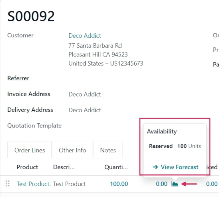

Haz clic en el icono (gráfico de área) en la línea del producto para ver la información de disponibilidad, que muestra la cantidad reservada para esta orden.
Orden de venta confirmada con la disponibilidad seleccionada.

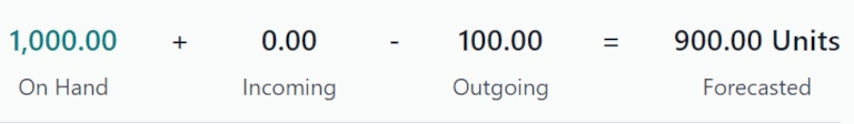

Además, la cantidad pronosticada se calcula en la parte superior de la página al sumar las cantidades a la mano y entrantes, y restará la cantidad saliente, como se muestra a continuación:
La ecuación para obtener la cantidad pronosticada desde la página Reporte pronosticado.

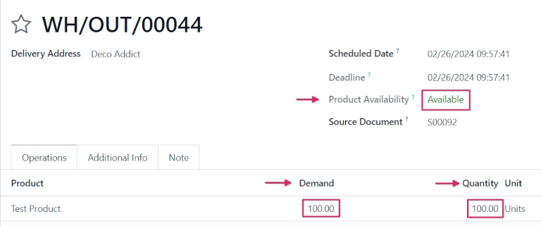

Para entregar los productos, haz clic en el botón inteligente Entrega ubicado en la parte superior del formulario de la orden de venta. Para confirmar que la reserva funciona de forma correcta, verifica que el campo Disponibilidad del producto muestre Disponible (en verde) y que los valores en las columnas Demanda y Cantidad coincidan (en este caso, ambos deben mostrar 10.00).
La orden de entrega para el producto que se incluye en la orden de venta con una reserva "en la confirmación".
