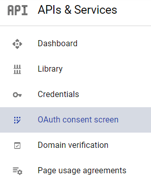

En el lado izquierdo del menú haz clic en .

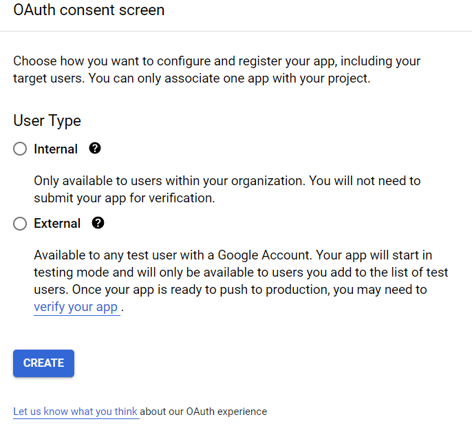

Elige una de las opciones (Interno / Externo) y haz clic en Crear.
A las cuentas personales de Gmail solo se les permite ser el tipo de usuario externo. Esto significa que es posible que Google requiera una aprobación o que agregue alcances. Sin embargo, si usa una cuenta de Google WorkSpace podrá usar el tipo de usuario interno.
También tome en cuenta que siempre y cuando la conexión API se encuentre en el modo de prueba externo no necesitará que Google aprueba nada. El límite de usuarios en modo de prueba es 100.

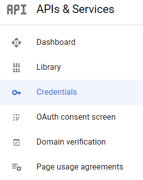

En el menú del lado izquierdo haz clic en .

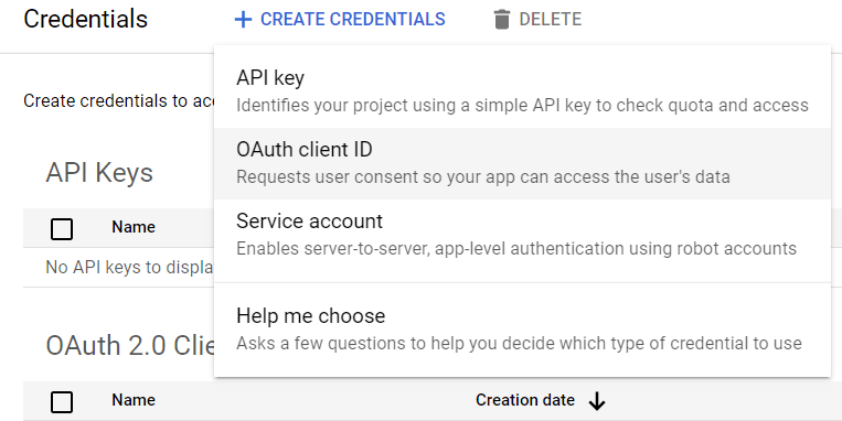

Haz clic en Crear credenciales, y selecciona ID de cliente de OAuth.

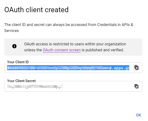

/auth_oauth/signin. Por ejemplo:https://midominio.nexovate.com.co/auth_oauth/signiny luego haz clic en Crear.Ya que se creó el cliente OAuth, aparecerá una pantalla con el ID del cliente y el Secreto del cliente. Copia el ID del cliente para después, ya que lo necesitará para realizar la configuración en Nexovate, la cual explicaremos en los siguientes pasos.

Luego de completar los pasos anteriores, el sistema generará dos llaves en el tablero de la API de Google, que son ID del cliente y Secreto del cliente. Copia el ID del cliente.

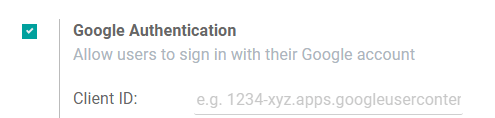

Ve a y activa la Autenticación OAuth.
Es posible que Nexovate le pida al usuario volver a iniciar sesión después de este paso.
Regresa a , activa la selección y Guarde. Después, regresa a y activa la selección. Ahora llene el ID del cliente con la llave que obtuvo desde el tablero API de Google. Después haga clie en Guardar.
