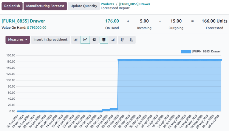

Reporte pronosticado
El reporte pronosticado de inventario brinda una vista en tiempo real de los niveles de stock pronosticados para ayudar a las empresas a gestionar su inventario de manera eficiente. Este reporte beneficia la planeación y la toma de decisiones para que siempre haya stock disponible para ventas futuras, fabricación y actividades de reabastecimiento.
El reporte pronosticado solo está disponible en productos para los que se rastrea el inventario, comúnmente llamados productos almacenables.

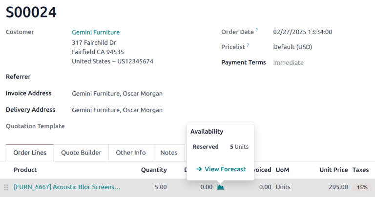

Reservar o anular la reserva de productos
Los usuarios pueden reservar o anular la reserva de productos desde el reporte pronosticado para así asegurar que la asignación de stock se haga de acuerdo con las necesidades operacionales.

Reabastecer productos
Haz clic en el botón Reabastecer en la parte superior del reporte para abrir la ventana emergente Reabastecimiento de producto. Desde aquí, puede reabastecer los productos con órdenes de compra a proveedores u órdenes de fabricación. Selecciona la Cantidad, Ruta preferida y el Proveedor antes de hacer clic en Confirmar.

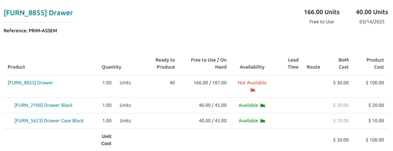

Pronóstico de fabricación
Para ver la disponibilidad de los productos fabricados, haz clic en el botón Pronóstico de fabricación. Al hacer esto podrá ver los niveles de stock pronosticados para materias primas, donde se mostrará cuánto se espera que se consuma para órdenes de fabricación futuras.
El pronóstico de fabricación identifica escasez de componentes antes de que afecten los tiempos de fabricación, además de que ayuda a alinear las actividades de fabricación con las demandas de ventas.
Captura de pantalla donde se muestra un ejemplo de un reporte pronosticado.
Actualización de cantidades
Para actualizar la cantidad de un producto de forma manual, haz clic en Actualizar cantidad para abrir la ventana emergente Cambiar cantidad de producto. Confirma que seleccionó la variante de producto correcta en el campo Producto e ingresa el valor apropiado en el campo Nueva cantidad disponible, cuando termine, haz clic en Aplicar. El reporte se actualizará para reflejar la cantidad de producto nueva.

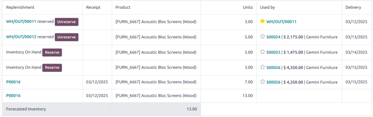

Reservas multietapa
Las cantidades reservadas para entregas entrantes y salientes se indica en la columna Reabastecimiento de la tabla del reporte.
Las existencias en tránsito son los productos recibidos que están en tránsito a las ubicaciones de entrada o control de calidad. Las existencias libres en tránsito son los productos disponibles que recibió en la ubicación de entrada, pero que todavía no forman parte de las existencias.

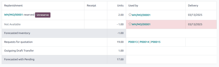

Cantidad negativa
Una cantidad pronosticada negativa indica que la demanda proyectada es más que el stock disponible y entrante en un periodo. Esto puede ser porque las órdenes de venta o fabricación necesitan más stock que el que está disponible o se espera, o por retrasos en el proceso de envío o fabricación.
No importa cuál sea la causa, cuando se muestran números negativos en el reporte pronosticado debe tomarse como una advertencia anticipada para que la empresa pueda tomar acciones preventivas, que pueden ser:
  • Darle prioridad a ventas u órdenes de producción específicas.
  • Ajustar las estrategias de aprovisionamiento para agilizar las órdenes de compra.
  • Gestionar las expectativas del cliente y comunicar de forma proactiva que hay una posibilidad de retrasos.
Captura de pantalla donde se muestra un ejemplo de un reporte pronosticado que tiene una cantidad negativa.

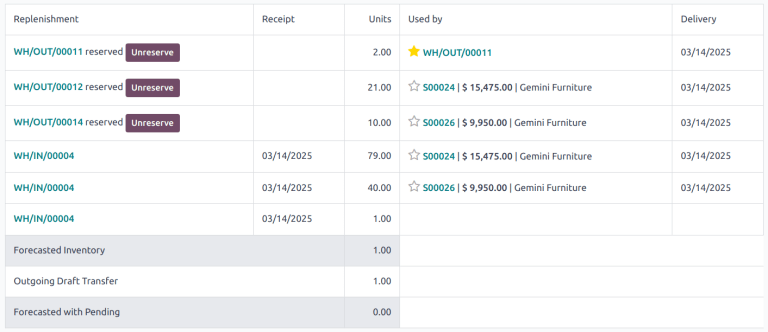

División de órdenes
En el ejemplo a continuación, no hay suficiente stock del producto Gabinete con puertas para cumplir todas las órdenes de venta. El stock actual se reservó para un envío, WH/OUT/00011 y el resto se dividió en dos órdenes. Se espera recibir el stock restante con WH/IN/00004 y una vez que se reciba, se separará para cumplir con las órdenes restantes.
Captura de pantalla de un ejemplo de una tabla de reporte pronosticado donde se muestra la división para una orden de entrega.
