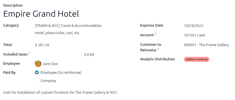

Primero, al crear un nuevo gasto, debes ingresar la información correcta para refacturarlo a un cliente. En el campo Refacturar a, selecciona en el menú desplegable la orden de venta a la que se agrega el gasto.
Después selecciona la Analítica donde se registra el gasto. Las opciones disponibles son las cuentas analíticas de tu base (por ejemplo, las de la aplicación Proyectos).
Puedes seleccionar varios proyectos si lo deseas. Para agregar otra distribución analítica, haz clic en la línea para abrir la ventana emergente Analítica. Haz clic en Agregar una línea y después elige la distribución analítica que quieras en el menú desplegable.
Un gasto para refacturar al cliente, con la orden de venta en el campo Refacturar a y la analítica del proyecto.
Si seleccionas más de una distribución analítica debes modificar los campos de porcentaje. Ambos campos están configurados con 100% de forma predeterminada. Ajusta los porcentajes de todos los campos para que el total de todas las cuentas seleccionadas sea 100%.

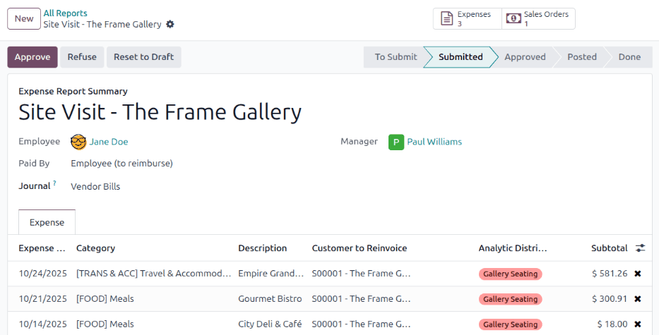

Después de crear los gastos, envía cada uno con el botón Enviar, igual que cualquier otro gasto. En Nexovate no se arma un reporte aparte: cada gasto sigue su propio flujo (Borrador, Aprobado, Registrado y Pagado).
Cuando el gasto tiene una orden de venta en Refacturar a, aparece en la parte superior central del gasto el botón inteligente Orden de venta.
Es indispensable seleccionar la orden de venta adecuada en el campo Refacturar a, pues así se facturan los gastos de forma automática una vez aprobados.
Revisa este campo antes de aprobar el gasto.
Un gasto con el botón inteligente de orden de venta para refacturar.

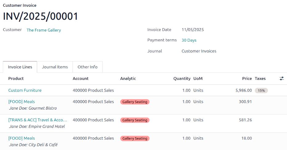

Después de aprobar los gastos y registrar los asientos contables, se actualiza la orden de venta y puedes facturarle al cliente.
Abre el gasto y haz clic en el botón inteligente Orden de venta para abrir la orden correspondiente; los gastos a refacturar ya aparecen en ella.
Puedes hacer referencia a más de una orden de venta en un reporte de gastos. En ese caso, al hacer clic en el botón inteligente Órdenes de venta se abre una lista con todas las órdenes de venta asociadas con ese reporte de gastos. Haz clic en una orden de venta para abrir sus detalles.
Los gastos aparecerán en la pestaña Líneas de la orden de la orden de venta.
Haz clic en Crear factura para abrir la ventana emergente Crear facturas. Selecciona si la factura es una factura regular, un anticipo (porcentaje) o un anticipo (monto fijo). Después, haz clic en Crear borrador. Esta acción creará una factura en borrador para el cliente. Haz clic en Confirmar para confirmar la factura y facturarle los gastos al cliente.
Ve los gastos que aparecen en la orden de venta al hacer clic en ella.
