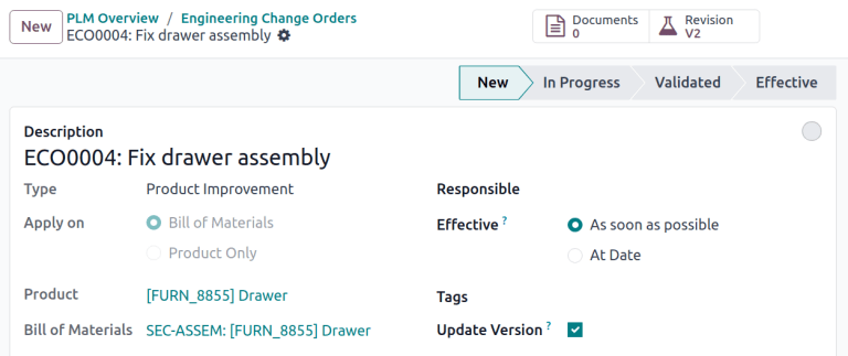

Para crear una nueva ECO, comienza yendo a la aplicación PLM. Haz clic en el botón # Cambios de ingeniería del tipo de ECO que se debe usar para registrar el avance del cambio. En la página Órdenes de cambio de ingeniería, haz clic en el botón Nuevo en la esquina superior izquierda.
Los tipos de órdenes de cambio de ingeniería categorizan y organizan las órdenes de cambio. Estos garantizan que los empleados solo vean las órdenes relacionadas con sus responsabilidades, no importa si se trata de la introducción de un nuevo producto, de actualizaciones específicas de las líneas de productos o del cumplimiento de alguna normativa.
Completa los siguientes campos del formulario de la orden de cambio de ingeniería:
  • Descripción: escribe un breve resumen de la mejora.
  • Tipo de orden de cambio de ingeniería: especifica el proyecto de tipo de ECO para organizar las ECOs. Este campo solo aparece cuando hay varios tipos de ECO.
  • Producto: indica el producto que se mejora.
  • Lista de materiales (opcional): especifica la BoM modificada. Este campo se llena automáticamente si el producto del campo Producto tiene una BoM existente. Si existen varias BoMs, selecciona la BoM deseada del menú desplegable.
  • Compañía: en bases de datos de varias compañías, especifica si el cambio aplica a los productos de una compañía específica, o déjalo en blanco si aplica a todas las compañías.
    El campo Compañía solo está disponible cuando hay varias compañías habilitadas. Consulta Multiempresa.
  • Responsable (opcional): asigna un usuario a cargo de esta ECO.
  • Fecha de vigencia: especifica cuándo entra en vigor la ECO. Si este campo se deja vacío, la ECO entrará en vigor Lo antes posible, o en cuanto un usuario autorizado aplique los cambios. De lo contrario, especifica una fecha y hora.
  • Etiquetas (opcional): asigna etiquetas a las ECOs para priorizarlas y organizarlas. Crea una etiqueta nueva escribiendo el nombre en el campo y seleccionando Crear en el menú desplegable.
Después de completar el formulario de la ECO, haz clic en el botón Comenzar revisión para empezar a implementar los cambios.
Al hacer clic en Comenzar revisión ocurren tres acciones:
  1. Aparece el botón inteligente Documentos, que almacena los archivos relevantes de la BoM.
  2. Una copia de la BoM de producción se guarda en el botón inteligente Revisión de la ECO.
  3. Las etapas del Tipo de la ECO se muestran en la parte superior de la ECO.
El botón inteligente Revisión está disponible solo cuando se selecciona una BoM y se hace clic en el botón Iniciar revisión.
ECO iniciada con botones inteligentes y etapas.

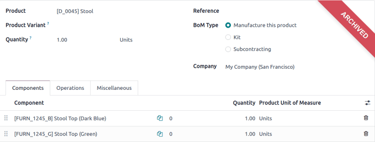

Cambio de componentes

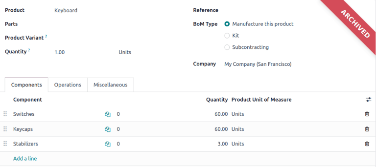

Para modificar los componentes de una BoM, haz clic en el botón inteligente Revisión de una ECO para acceder a la nueva versión de la BoM. Nexovate distingue la versión de la BoM que no es de producción de la versión actual marcando la BoM de prueba con una etiqueta grande Archivada.
Después de hacer clic en el botón Comenzar revisión de una ECO del producto Mesa, haz cambios en la BoM del producto haciendo clic en el botón inteligente Revisión. Así se abre la BoM archivada, marcada con una bandera roja grande Archivada.
Muestra la lista de materiales archivada.
En la nueva BoM, en la pestaña Componentes, modifica la lista de componentes cambiando la Cantidad de los componentes existentes, agregando nuevos componentes con el enlace Agregar una línea y quitando componentes con el ícono (Eliminar fila).
En la versión dos de la BoM de una mesa, el componente de tablero se cambia por un Tablero de mesa elegante, se quitan los componentes Perno y se agregan 10 componentes Tapón de madera.
Una BOM revisada para una mesa.

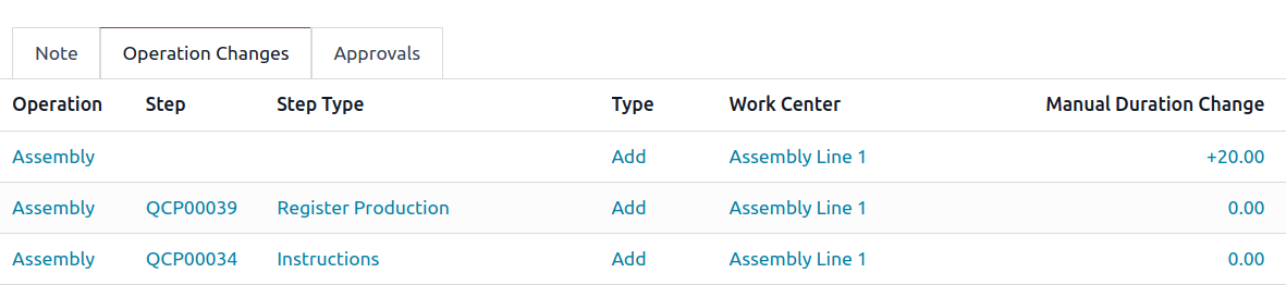

Cambio de operaciones

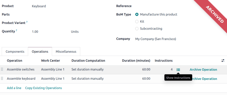

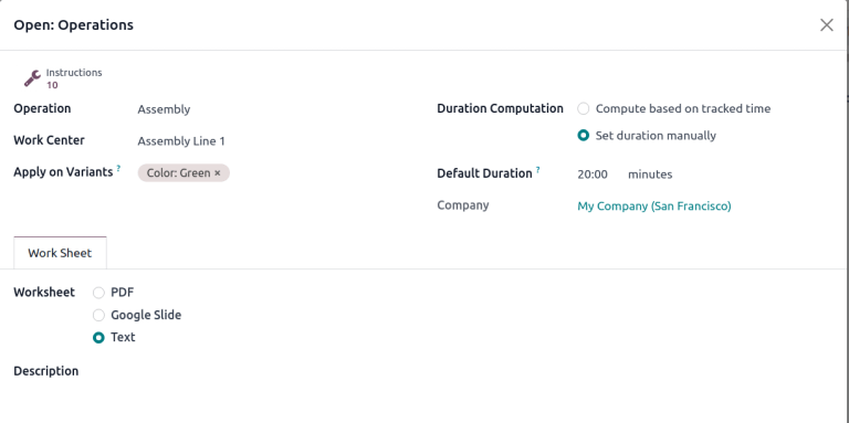

Para modificar las operaciones de una BoM, haz clic en el botón inteligente Revisión de una ECO para acceder a la nueva versión archivada de la BoM. Nexovate distingue la versión de la BoM que no es de producción de la versión actual marcando la BoM de prueba con una etiqueta grande Archivada.
En la nueva versión de la BoM, abre la pestaña Operaciones para ver y editar las operaciones de la BoM. Para hacer cambios, selecciona cada operación, lo que abre una ventana emergente Abrir: Operaciones.
La pestaña Operaciones no está disponible de forma predeterminada. Para habilitarla, ve a Fabricación ‣ Configuración ‣ Ajustes y marca la casilla Órdenes de trabajo.
Modifica cualquiera de los campos de la ventana emergente Abrir: Operaciones. Crea nuevas operaciones haciendo clic en el botón Agregar una línea. Quita operaciones haciendo clic en el ícono (Eliminar fila).
Cuando los cambios estén completos, haz clic en Guardar.

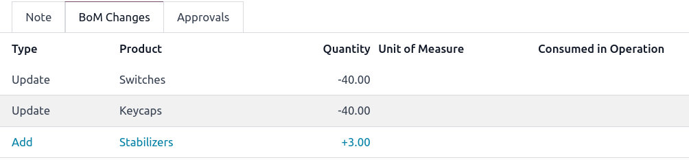

Al hacer clic en el botón inteligente Revisar del formulario de la ECO se abre el informe Resumen de cambios de la ECO. En esta página se muestran todos los cambios, codificados por color:
  • El texto en verde indica que el componente o la operación se agregó a la BoM.
  • El texto en rojo indica que el componente o la operación se quitó de la BoM.
  • El texto en azul indica que el componente o la operación se modificó.
El tipo de cambio (Agregar, Quitar o Actualizar) aparece junto al cambio.
Este informe también enumera los costos asociados con los cambios en la BoM. Los costos se toman del campo Costo del formulario del producto y de la Información de costos del formulario del centro de trabajo. Los costos se muestran en el campo Costo de la BoM de cada cambio.

La lista de cambios de Operaciones aparece después de los cambios de componentes. Se enumera el nombre de la operación en cada cambio de operación. Si las instrucciones se actualizan como parte del cambio, su nombre y tipo aparecen en una línea propia. También se enumera el cambio de Duración.

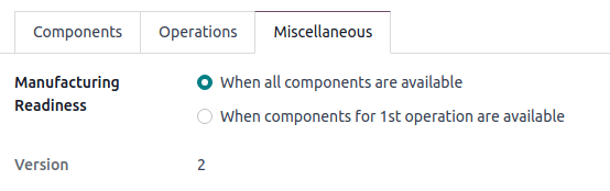

En la BoM revisada se quita la bandera roja grande Archivada. Si la versión de la BoM se incrementó como resultado de esta ECO, el cambio aparece en la pestaña Varios.
Después de aplicar los cambios de la ECO de la mesa, consulta la versión de la BoM actual de la mesa en la pestaña Varios. Aquí, el número de Versión se actualizó a 2.
Vista de la versión actual de la LdM en la pestaña Varios.

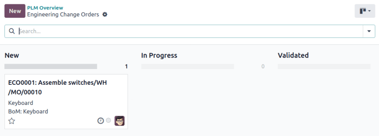

Para revisar los cambios propuestos, ve a PLM ‣ Vista general. En la tarjeta del tipo de ECO, el botón # Cambios de ingeniería indica el número de cambios operativos creados.
Haz clic en el botón # Cambios de ingeniería para abrir la vista Kanban del tipo de ECO. Para ver la sugerencia, selecciona una ECO que ya se haya iniciado (se hizo clic en el botón Iniciar revisión).
En la ECO, puedes ver un resumen de los cambios propuestos de dos maneras:
  • Desde el botón inteligente Revisión
  • Desde el botón inteligente Revisar
Un operario sugirió verificar el ángulo de las patas de la mesa después de instalarlas, agregando un paso durante la operación Ensamblaje de la OF WH/OF/00001 del producto Mesa.
Luego, esta ECO creada se puede consultar yendo al tipo de ECO Revisión de producto que se encuentra en PLM ‣ Vista general.
Busca la nueva ECO en el tipo de ECO "Cambios de BOM", en la etapa Nuevo.

En la BoM revisada, cambia a la pestaña Operaciones y selecciona la operación.
Continuando con el ejemplo anterior, cuando el ingeniero responsable abre la pestaña Operaciones, se muestra una lista de Instrucciones para realizar la operación. La instrucción más reciente se titula Sugerencia de nuevo paso:, seguida del título escrito por el usuario. Haz clic en la línea para ver los cambios sugeridos.
Abre la operación desde la lista para ver sus instrucciones.
