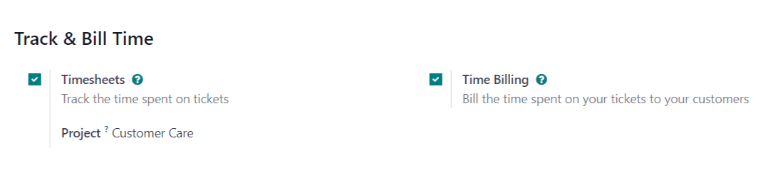

En la página de ajustes del equipo, ve a la sección Seguimiento y facturación del tiempo. Marca las casillas Hojas de horas y Facturación del tiempo.
El campo Proyecto aparecerá después de seleccionar la casilla Hojas de horas.
Si esta es la primera vez que se activa esta función en esta base de datos, es posible que la página se deba guardar de manera manual y después actualizar antes de que aparezca el campo Proyecto
El proyecto seleccionado en este campo será donde se registrarán todas las hojas de horas de los tickets de este equipo. Haz clic en el menú desplegable para seleccionar un proyecto.
Para crear un proyecto nuevo donde se registren las hojas de horas, haz clic en el menú desplegable Proyecto, escribe un nombre para el proyecto y después haz clic en Crear desde el menú desplegable de abajo.
Vista de la página de ajustes de un equipo de soporte al cliente, destacan los ajustes de seguimiento y facturación del tiempo.

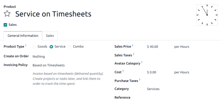

Activar la función Facturación del tiempo crea un nuevo producto con el nombre Servicio en las hojas de horas* en la aplicación **Ventas. Para verlo, ve a Ventas ‣ Productos ‣ Productos y busca Servicio en las hojas de horas en la barra de búsqueda. Este producto se utilizará al facturar servicios de soporte pospago después de completarlos.
Selecciona Servicio en la hoja de horas en la página del producto. Esto abrirá el formulario de detalles del producto. El producto está configurado con el tipo de producto establecido en Servicio y la política de facturación en Según las hojas de horas. Haz los cambios necesarios al registro del producto, como Costo o Precio de venta.
Vista de un producto de servicio con la política de facturación establecida en 'Según las hojas de horas'.

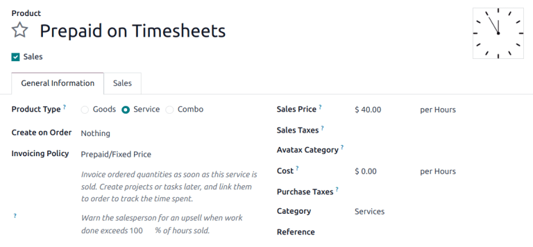

Para facturar los servicios de soporte antes de completar el trabajo (a esto también se le conoce como servicios de soporte prepagados) debes crear otro producto con una política de facturación distinta.
Ve a Ventas‣ Productos ‣ Productos y haz clic en Nuevo para crear un nuevo producto de servicio. Esto abrirá un formulario vacío.
En el formulario del nuevo producto, agrega el nombre del producto y en el tipo de producto selecciona servicio. Luego, establece la Política de facturación a Precio fijo o de prepago. Esto significa que puedes generar una factura y puedes recibir el pago de este producto antes de que se hayan registrado las entradas en las hojas de horas para estos servicios.
Vista de un producto de servicio con la política de facturación establecida en 'precio fijo o de prepago'.
Por último, define el precio de venta y confirma que la unidad de medida sea Horas.

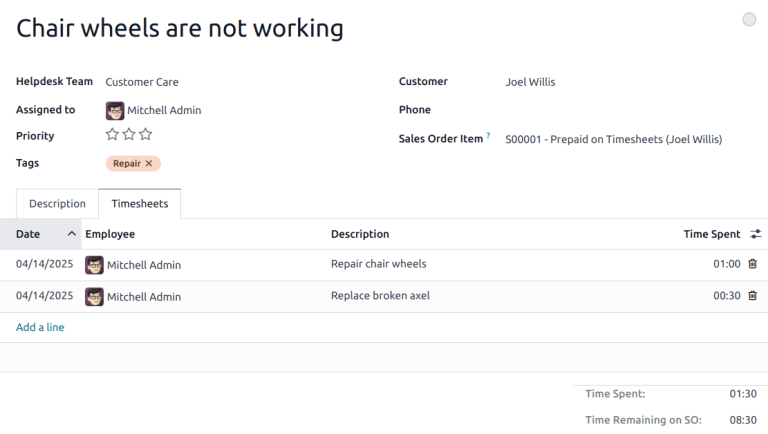

El tiempo utilizado para trabajar en un ticket de soporte al cliente se registra en la pestaña Hojas de horas de ese ticket en específico.
Haz clic en la pestaña Registro de horas en el formulario de detalles del ticket y después en Agregar una línea. Elige un empleado, agrega una descripción de la tarea y escribe el número de horas utilizadas.
A medida que agrega nuevas líneas a la pestaña Hojas de horas, el campo Horas restantes en la orden de ventas que se encuentra en la parte inferior derecha de la pestaña se actualiza de forma automática.
Vista de la pestaña de hojas de horas en un ticket, se resaltan las horas restantes de una orden de ventas.

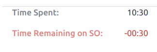

Si el número de horas en la pestaña Hojas de horas es mayor al número de horas vendidas, las horas restantes en la orden de ventas aparecerán en rojo.
Un ejemplo de un ticket con el número de horas que supera las horas restantes.

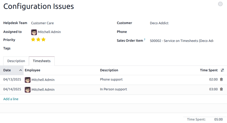

Llevar seguimiento de las horas de un ticket
Para crear una factura para un producto según las hojas de horas, se debe llevar seguimiento de estas y registrarlas. En este punto, el servicio se considera entregado. Para registrar horas para este servicio de soporte, haz clic en la pestaña Hojas de horas del ticket.
Haz clic en Agregar una línea para registrar una nueva entrada. Selecciona un empleado en el menú desplegable y registra el tiempo correspondiente en la columna Horas utilizadas.
Repite estos pasos hasta que hayas registrado todas las entradas de la hoja de horas.
Vista de la pestaña de hojas de horas en un ticket de soporte al cliente.

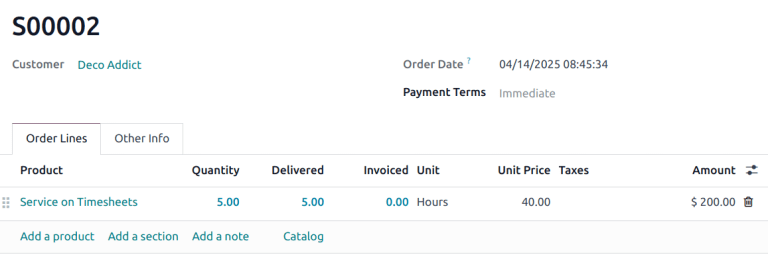

Para hacer esto, regresa a la orden de venta. Haz clic en el botón inteligente Orden de venta que se encuentra en la parte superior del ticket.
Antes de crear la factura, confirma que el número en la columna Entregado coincide con el número total de horas utilizadas que aparece en la pestaña Hojas de horas del ticket.
Vista de una orden de venta, se destaca la columna "entregado".
