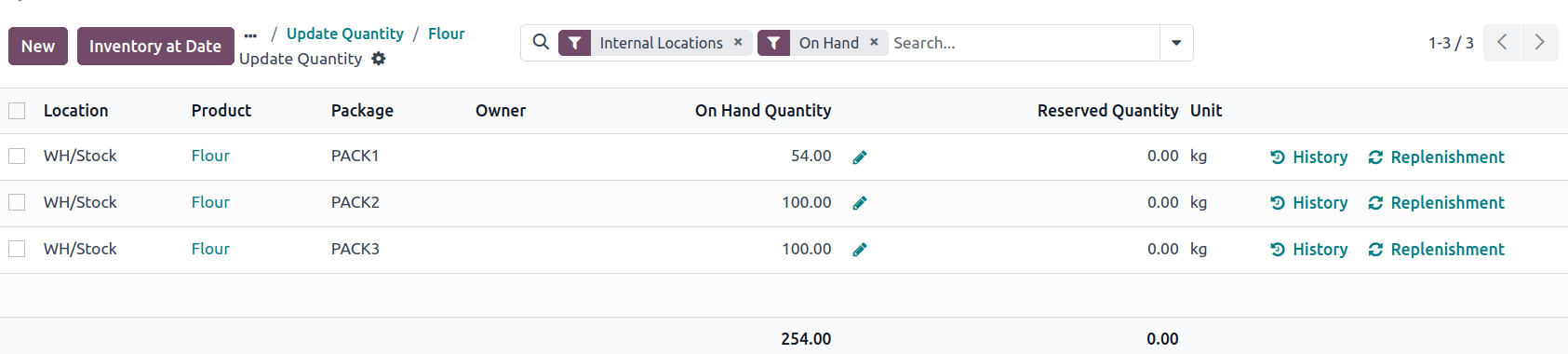

Considera el siguiente ejemplo con el producto Harina (kg). La unidad de medida del producto, definida en el formulario del producto, está configurada con kg. El producto se almacena en paquetes de 100 kg, con un paquete restante que contiene 54 kg. El campo Estrategia de remoción forzada de la categoría de producto está configurado como Menos paquetes.
Puedes verificar las existencias a la mano del producto en el reporte de ubicaciones. Abre Inventario ‣ Reportes ‣ Ubicaciones. Haz clic en el campo Buscar y filtra por la opción A la mano además del producto.
Visualización de las existencias a la mano en cada paquete.

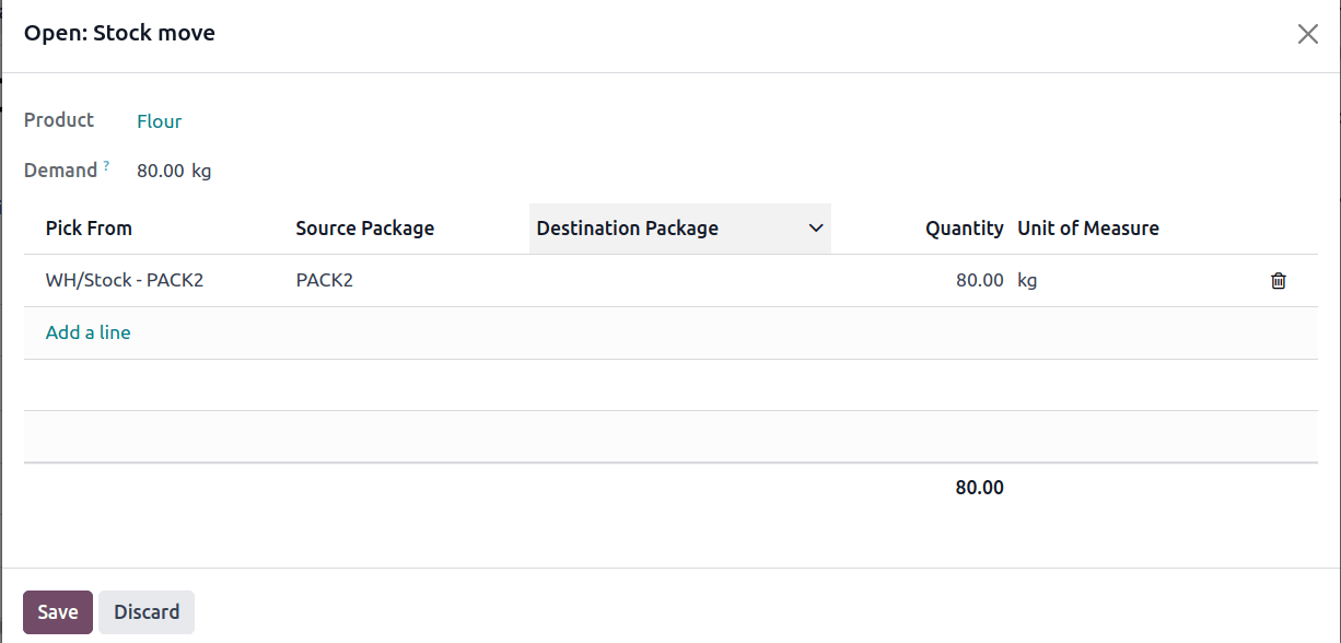

Creas una orden de venta por ochenta kilogramos de harina desde la aplicación Ventas al crear una nueva cotización. Después de hacer clic en Confirmar, el sistema crea la orden de entrega.
El campo Cantidad de la orden de entrega muestra de forma automática la cantidad seleccionada según la estrategia de remoción.
Para ver más detalles sobre desde dónde se recolectaron las unidades, haz clic en Detalles en la línea del producto. Esta acción abre la ventana emergente Operaciones detalladas, que muestra cómo se reservaron los artículos según la estrategia de remoción.
En la ventana emergente Operaciones detalladas, el campo Recolectar de muestra de dónde se toman las cantidades para cubrir la demanda. Como la orden solicita ochenta kilogramos, una cantidad mayor que los 54 kg del paquete abierto, el sistema selecciona un paquete sin abrir de 100 kg.
