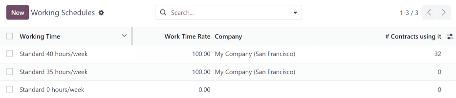

Para ver los horarios de trabajo configurados actualmente, ve a Aplicación de Nómina ‣ Configuración ‣ Horarios de trabajo y se cargará el tablero de Horarios de trabajo.
Todos los horarios de trabajo disponibles para su uso configurados en la base de datos de la empresa.

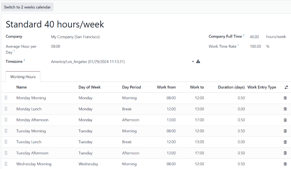

Para crear un nuevo horario de trabajo, ve a Aplicación de Nómina ‣ Configuración ‣ Horarios de trabajo, haz clic en Nuevo y se cargará un formulario de Horarios de trabajo en blanco. El formulario tiene dos secciones: una sección de información general y una pestaña Horas laborables que enumera todas las horas laborables individuales por día y hora.
Completa la siguiente información en la parte superior del formulario:
  • Nombre: escribe el nombre del nuevo horario de trabajo predeterminado. Debe ser descriptivo y fácil de entender, como Estándar 20 horas/semana. El marcador de posición Horas de trabajo de (Empresa) completa este campo de forma predeterminada.
  • Tipo de horario: haz clic en el botón de opción junto a Flexible para indicar un horario flexible, o en Totalmente fijo para un horario fijo con horas de trabajo específicas. Si seleccionas Flexible, la pestaña Horas laborables se ocultará.
  • Definir cantidad de horas por día: activa esta opción para tener horas de inicio y fin de trabajo específicas.
  • Equivalente de tiempo completo: la cantidad de horas que un empleado debe trabajar cada semana para considerarse un empleado de tiempo completo. Este campo no se puede modificar y lo determina el país en el que se encuentra la empresa.
  • Porcentaje de tiempo de trabajo: el porcentaje de horas en comparación con el horario de tiempo completo. El porcentaje se genera automáticamente según el Equivalente a tiempo completo y las horas laborables configuradas en la pestaña Horas laborables. Este número debe estar entre el 0.00% y el 100%, por lo que si supera el 100%, indica que tal vez debas ajustar las horas laborables.
  • Empresa: Selecciona la empresa que puede usar este nuevo horario laboral. Un campo vacío indica que todas las empresas pueden usarlo.
  • Calendario de 2 semanas: habilita esta opción para cambiar de un calendario de una semana a uno de dos semanas. Al activarla, aparecen dos pestañas: Horas laborables de la semana 1 y Horas laborables de la semana 2.
A continuación, configura las horas individuales en la pestaña Horas laborables. Esta pestaña enumera las horas laborables específicas para cada día, incluidos los descansos.
Las horas laborables que se muestran de forma predeterminada corresponden a una semana laboral de 40 horas, con cada día dividido en tres secciones de tiempo. Cada día tiene configuradas horas por la mañana (8:00-12:00), almuerzo (12:00-13:00) y por la tarde (13:00-17:00).
Las horas en los campos Trabajar desde y Trabajar hasta deben estar en formato de 24 horas. Por ejemplo, 2:00 PM corresponde a las 14:00.
Si lo deseas, actualiza el Nombre de cada turno. Modifica las opciones de Día de la semana, Periodo del día y Tipo de entrada de trabajo haciendo clic en los menús desplegables de cada columna y eligiendo la opción deseada. Las columnas Trabajo desde y Trabajo hasta se modifican escribiendo la hora.
