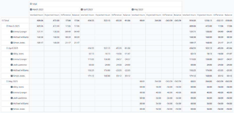

Para ver el reporte de asistencias, haz clic en Reportes en el menú superior. El reporte predeterminado muestra la información de asistencia de los empleados actuales durante los últimos tres meses en una tabla dinámica predeterminada. Las filas muestran a cada empleado, mientras que las columnas muestran los distintos registros de asistencia. Todas las entradas están agrupadas por mes.
Las columnas que aparecen son:
  • Horas trabajadas: El total de horas trabajadas por el empleado durante el mes.
  • Horas esperadas: El número de horas que un empleado debe trabajar al mes, calculadas con el horario de trabajo configurado en su formulario de empleado.
  • Diferencia: La diferencia entre las horas esperadas y las horas trabajadas del empleado durante el mes.
  • Balance: La diferencia entre las horas extra aprobadas y las totales trabajadas.
Para presentar información diferente, ajusta los filtros en grupos de la misma forma que en el tablero Resumen.
La vista de reporte predeterminada, todos los botones de vista opcionales aparecen dentro de un recuadro rojo.

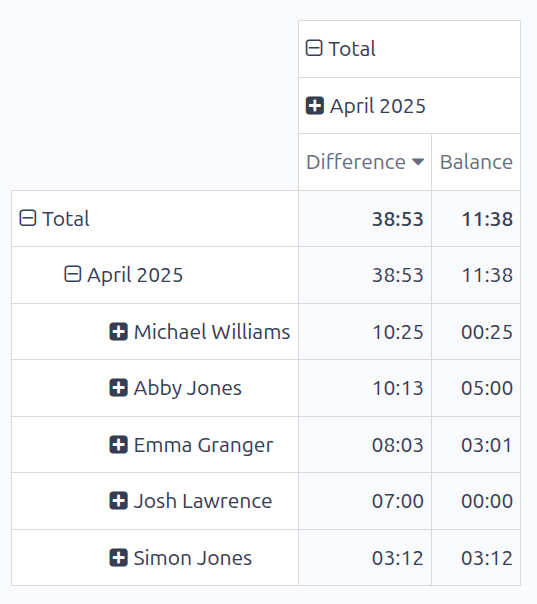

Para ver las horas extra de un mes en específico, por empleado, haz clic en Reportes en el menú superior de la aplicación Asistencias. Elimina el agrupamiento predeterminado Fecha: Mes > Empleado que se encuentra en la barra de búsqueda. Haz clic en el icono (Desplegar panel de búsqueda) al final de la barra de búsqueda, luego en Fecha y haz clic en el mes deseado.
Después haz clic en el botón Medidas que se encuentra en la esquina superior derecha y desmarque Horas esperadas y Horas trabajadas. Esto mostrará los datos de diferencia y balance de asistencia para el mes seleccionado agrupados por empleado.
La diferencia muestra el tiempo de horas extra total registrado y el balance muestra la porción que no se ha aprovado. Haz clic en la columna Diferencia para ordenar por la cantidad de horas extra. El número positivo más grande es la mayor cantidad de horas extra registradas para ese mes.
En el siguiente ejemplo se aprobó un total de 38 horas y 53 minutos de horas extra para el mes de abril. Michael Williams tiene la mayor cantidad de horas extra, con 10 horas y 25 minutos registrados. De esas horas extra, solo 25 minutos no se aprobaron y hay un total de diez horas extra aprobadas.
Captura de pantalla del reporte de asistencias donde solo se muestran las horas extra para el mes de abril.

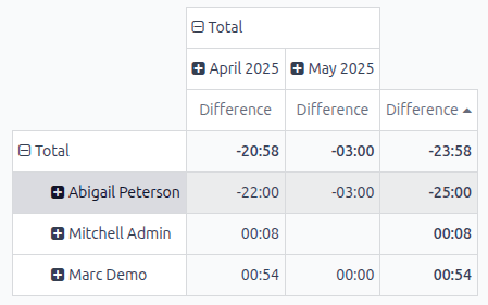

Para ver los datos de asistencia de los últimos tres meses e identificar cualquier tendencia, primero abra el reporte de la aplicación Asistencias. Después, haz clic en el botón Medidas ubicado en la esquina superior izquierda y asegúrate de que solo la opción Diferencia está seleccionada.
Después, para restablecer los datos de la fila, haz clic en Total en la parte superior de las filas, haz clic en Total selecciona:guilabel:Empleado y luego en el nombre de la columna Diferencia para ordenar por la diferencia total en las horas registradas de las horas esperadas.
El empleado que trabajó menos tiene el balance negativo más alto. Haz clic en cualquiera de los números del empleado para ver los registros de asistencia individual a detalle.
En el siguiente ejemplo, la empresa solo ha estado abierta durante dos meses, por lo que los únicos datos disponibles son los de esos meses aunque el filtro Últimos 3 meses esté activo.
Con este reporte podemos determinar que Abigail Peterson trabajó el menor número de horas los últimos dos meses, ya que laboró 25 horas menos del tiempo que se esperaba.
Captura de pantalla del reporte de asistencia que muestra las ausencias más altas de los últimos dos meses.
