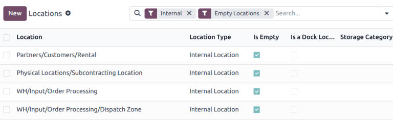

Ver ubicaciones vacías
Para ver qué ubicaciones están vacías, vaya a Inventario ‣ Configuración ‣ Ubicaciones.
Podrá identificar las ubicaciones vacías ya que la columna Está vacío tendrá la casilla de verificación marcada. Para mostrar solo las ubicaciones vacías, haga clic en la barra de búsqueda y seleccione el filtro Ubicaciones vacías.
Captura de pantalla donde se muestra la lista de ubicaciones vacías en la aplicación Inventario.

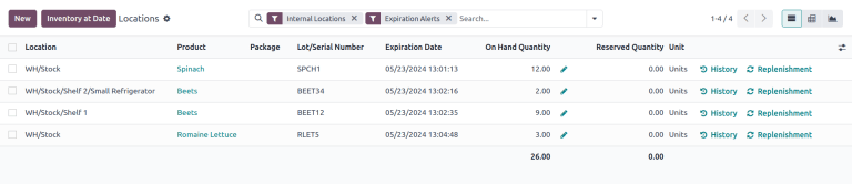

Siga estos pasos para obtener la lista de artículos caducados, tambiénconocidos como existencias remanentes:
  1. Vaya a Inventario ‣ Reportes ‣ Ubicaciones.
  2. Después, haga clic en la barra de búsqueda para mostrar una lista desplegable con las opciones Filtros, Agrupar por y Favorito.
  3. Habilite las opciones Ubicaciones internas y Alertas de caducidad en la sección Filtros.
El reporte mostrará una lista de productos caducados.

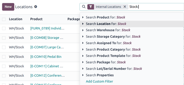

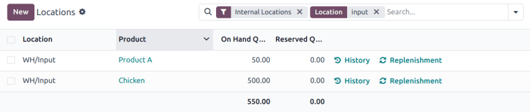

  2. En la barra de búsqueda escriba el nombre de la ubicación a la que desea mover los productos, como WH/Entrada o WH/Embalaje.
  3. Seleccione la opción Buscar ubicación para: [nombre de la ubicación] en el menú desplegable que aparece abajo de la barra de búsqueda.
    Mostrar resultado de búsqueda de la ubicación.
En el reporte ahora aparece una lista de productos que se encuentran en laubicación de tránsito.
Al buscar Entrada en la ubicación aparece una lista deproductos en la ubicación WH/Entrada.
La lista muestra 500 unidades de Pollo, un número alarmante si estas nose refrigeran poco después de recibirlas. El reporte de inventario varado ayuda a identificar los artículos que han estado detenidos en ubicaciones que no son de almacenamiento.

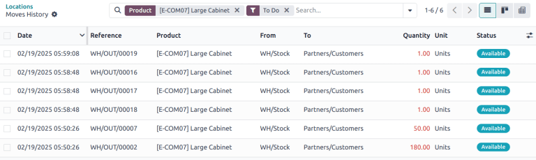

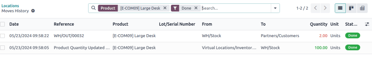

  5. Haga clic en el botón Historial para ver lostraslados de inventario, incluyendo las recepciones y las entregas, que han ocurrido desde el ajuste correspondiente.
    Visualización del *historial de movimientos*, aparece una entrega que ocurrió después de un ajuste de inventario.
