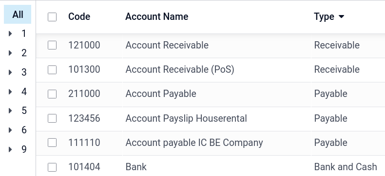

Al consultar tu plan de cuentas, puedes ordenar las cuentas por Código, Nombre de cuenta o Tipo, pero hay otras opciones en el menú desplegable.
Botón de menú desplegable Agrupar las cuentas por tipo en la aplicación Contabilidad de Nexovate

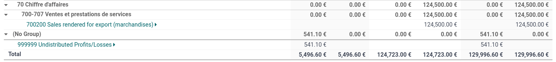

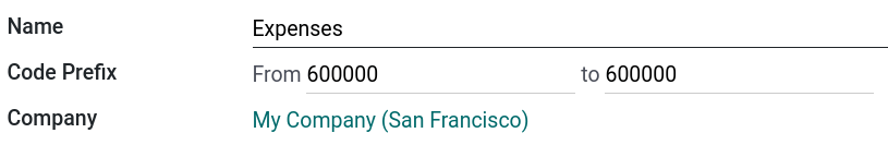

Los grupos de cuentas permiten indicar que varias cuentas son subcuentas de una cuenta mayor y , por lo tanto, consolidar reportes como la balanza de comprobación. De forma predeterminada, el sistema gestiona los grupos según el código del grupo. Por ejemplo, una nueva cuenta 131200 será parte del grupo 131000. Puedes asignar un grupo específico a una cuenta en el campo Grupo dentro de Vista.
Para mostrar tu reporte de balance de comprobación con tus grupos de cuentas, ve a Contabilidad ‣ Reportes ‣ Balance de comprobación, luego abre el menú de opciones (el botón con ícono de ajustes, que muestra «Asientos registrados») y marca Subtotales.
Grupos de cuentas en el balance de comprobación en la aplicación Contabilidad de Nexovate
