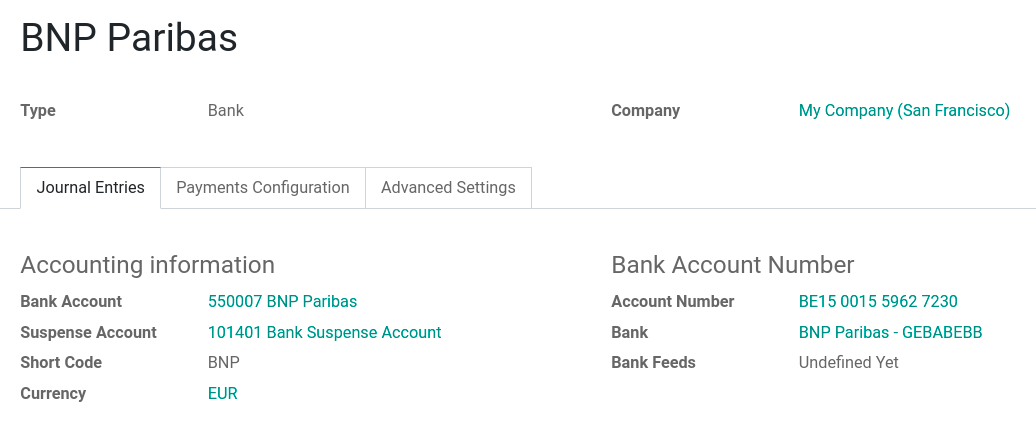

Crear diarios bancarios y cuentas en monedas extranjeras
Para configurar una cuenta bancaria en moneda extranjera, primero crea un nuevo diario bancario desde Contabilidad ‣ Configuración ‣ Diarios. Establece la moneda del diario como la moneda extranjera y luego crea una nueva cuenta bancaria:
  1. En el campo Cuenta bancaria del diario, escribe el nombre tal como debe aparecer en el plan de cuentas.
  2. Haz clic en Crear y editar.
  3. En la ventana Crear cuenta predeterminada que aparece, configura la cuenta.
  4. Opcionalmente, establece la Moneda de la cuenta bancaria en la moneda extranjera deseada.
    • Establecer una moneda en una cuenta del plan de cuentas restringe los apuntes contables dirigidos a esa cuenta a la moneda seleccionada.
    • Dejar vacío el campo Moneda de una cuenta del plan de cuentas permite que apuntes de cualquier moneda se dirijan a esa cuenta. En este caso, los apuntes del diario bancario en moneda extranjera se limitan a la moneda especificada en el propio diario. Para tener más flexibilidad, se recomienda dejar vacío el campo Moneda.
  5. Haz clic en Guardar.
En el diario, agrega un Número de cuenta bancaria y un Banco si es necesario (por ejemplo, para crear archivos de pagos por lotes).

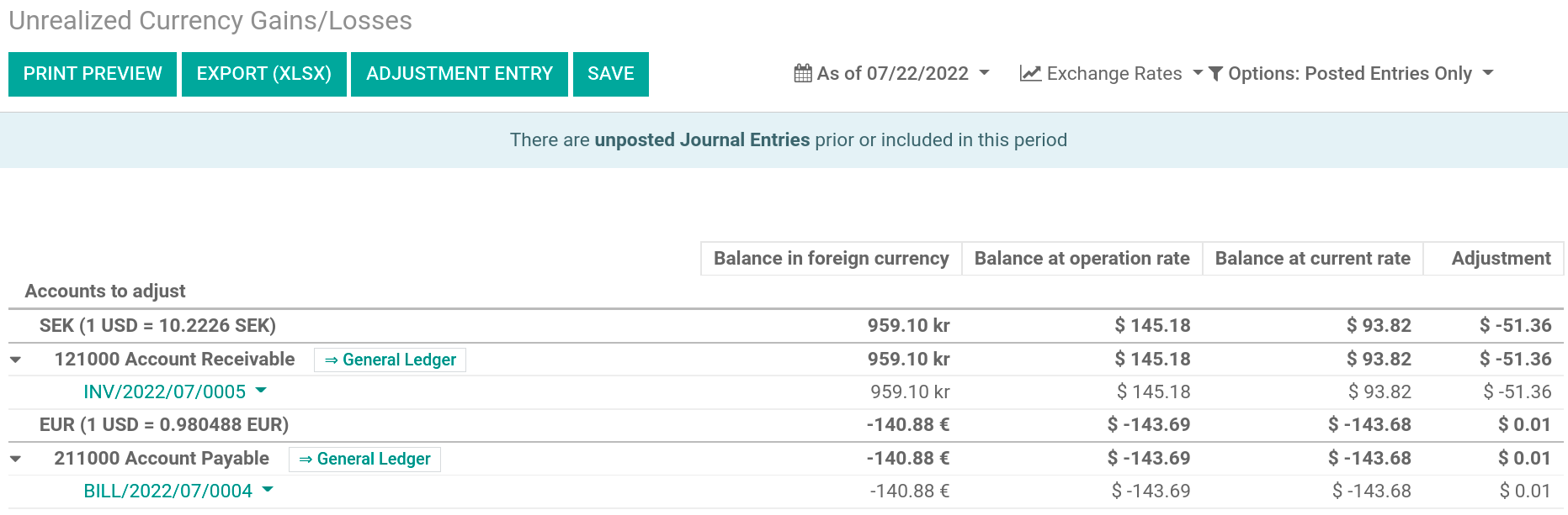

Reporte de monedas no realizadas
El reporte Monedas no realizadas ofrece una vista general de todos los montos no realizados en moneda extranjera del balance general, y permite establecer manualmente un tipo de cambio o ajustar asientos. Para acceder al reporte, ve a Contabilidad ‣ Revisión ‣ Monedas no realizadas.
Captura de pantalla del diario de ganancias/pérdidas no realizadas.

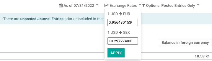

Para usar un tipo de cambio distinto al configurado en Contabilidad ‣ Configuración ‣ Monedas, haz clic en el botón Tipos de cambio y cambia la tasa de las monedas extranjeras en el reporte.

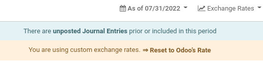

Al cambiar manualmente los tipos de cambio, aparece un aviso amarillo que permite restablecer la tasa a la de Nexovate. Para hacerlo, haz clic en Restablecer a la tasa de Nexovate.
Para actualizar el balance general con el monto de la columna Ajuste, haz clic en el botón Asiento de ajuste en la esquina superior izquierda. En la ventana emergente, selecciona un Diario, una Cuenta de gastos y una Cuenta de ingresos para calcular y procesar las ganancias o pérdidas no realizadas.
Puede establecer la fecha del reporte en el campo Fecha. De forma automática, Nexovate revertirá el asiento contable a la fecha establecida en Fecha de reversión.
Una vez publicado, la columna Ajuste debe mostrar 0.00, lo que indica que todas las ganancias o pérdidas no realizadas se han ajustado.
