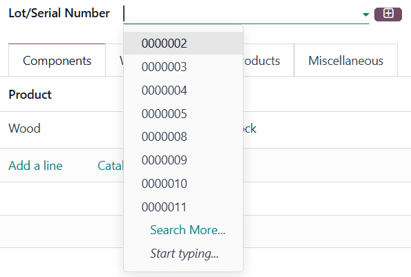

Una vez que la orden de fabricación esté confirmada aparecerá el campo Lote/Número de serie en la parte superior del formulario de la orden de fabricación. Este campo estará vacío de forma predeterminada.
Para llenar el campo Número de serie/lote con un número de lote, haz clic en el botón Generar número de lote que está a la derecha del campo. De esta forma se genera un lote de forma automática con el siguiente número disponible y se ingresa en el campo.
También puedes hacer clic en el campo Lote/Número de serie y selecciona un número de lote existente, o ingresa un nuevo número de lote de forma manual y haz clic en Crear «#» en el menú desplegable.
El campo "Número de lote y serie" en una orden de fabricación.

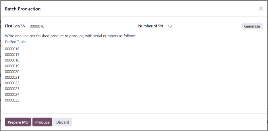

Para asignar números de serie a cada unidad de una orden de fabricación, haz clic en Generar números de serie para abrir la ventana emergente Asignar números de serie.
El campo Primer número de serie de la ventana emergente se llena automáticamente con el siguiente número de serie disponible. El campo Cantidad de números de serie muestra por defecto el número de unidades que se van a fabricar. Puedes cambiar manualmente el valor de cualquiera de los dos campos.
Haz clic en Generar para generar la cantidad indicada de números de serie, a partir del número escrito en el campo Primer número de serie. Los números de serie aparecen en el cuadro de texto de la parte inferior de la ventana emergente y puedes cambiarlos manualmente después de generarlos.
Para asignar números de serie sin completar la producción, haz clic en el botón Preparar orden de fabricación. Así la orden de fabricación se dividirá en órdenes de fabricación individuales, una para cada unidad en la orden de fabricación original. Cada orden de fabricación se deja abierta y se puede cerrar de forma individual.
Para asignar los números de serie a la orden de fabricación sin dividirla, haz clic en el botón Aplicar. Los números de serie quedan asignados a la orden y luego puedes completar la producción con Producir. Al hacerlo, la orden se divide en órdenes de fabricación individuales, una por cada unidad de la orden original. Todas las órdenes se cierran, porque la producción está completa.
La ventana emergente "Producción por lote" desde la que se pueden asignar números de serie.
