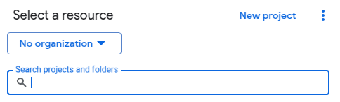

Después, haz clic en Select a project (seleccionar un proyecto) y selecciona (o crea) un proyecto API en el que pueda configurar OAuth y guardar credenciales. Haz clic en New Project (nuevo proyecto).
Crea un nuevo proyecto de API donde guarde las credenciales

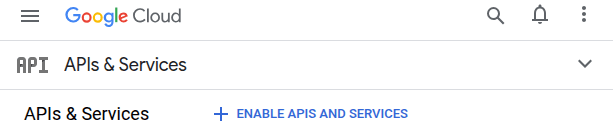

Ahora, haz clic en Habilitar APIs y servicios en el menú lateral. Si la barra de búsqueda no aparece, vuelve a hacer clic en Habilitar APIs y servicios.
Habilita "API y servicios" en el proyecto de la API.

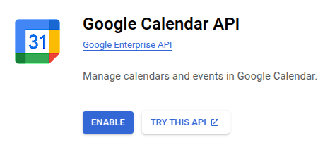

Después, busca el Google Calendar API en la barra de búsqueda y selecciona Google Calendar API en los resultados de búsqueda. Haz clic en Enable (habilitar).
Habilita la API del calendario de Google.

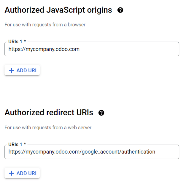

  • En la sección Authorized JavaScript Origins (orígenes autorizados de JavaScript) haz clic en + Add URI (agregar URL) e ingrese la dirección URL completa del Nexovate de su empresa.
Al ingresar los Orígenes autorizados de JavaScript, se debe usar la URL exacta de la base de datos de Nexovate.
Si la base de datos es accesible a través de un subdominio .nexovate.com.co y de un dominio personalizado, se debe usar el dominio personalizado configurado como el dominio principal. Es posible que el subdominio .nexovate.com.co no funcione correctamente en todos los casos, lo que puede causar errores de autenticación.
  • En la sección Authorized redirect URIs (URI de redirección autorizadas) haz clic en + Add URI (agregar URI) y escribe a dirección URL del Nexovate de su empresa seguido por /google_account/authentication. Para terminar haz clic en Create (crear).
Agrega los orígenes de JavaScript autorizados y después las URI de redirección autorizadas.

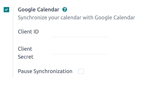

Una vez que haya localizado el ID y el secreto del cliente, abre la base de datos de Nexovate, ve a Configuración ‣ Calendario, busca la función Calendario de Google y selecciona la casilla correspondiente.
La opción a activar de Google Calendar en los ajustes generales.
Después, copia y pega el ID del cliente y el secreto del cliente de la página de las credenciales de la API del calendario de Google en los campos que aparecerán abajo de la opción Google Calendar. Luego, haz clic en Guardar.
Selecciona la casilla Pausar sincronización para detener la actualización de los eventos de forma temporal. Esto le permitirá realizar pruebas y solucionar problemas sin tener que eliminar las credenciales ni desinstalar la sincronización. Para reanudar la sincronización, desmarca la casilla y guarda los cambios.

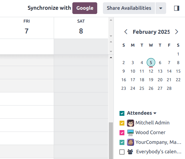

Abre la aplicación Calendario en Nexovate y haz clic en el botón Google para sincronizar tu calendario de Google con Nexovate.
Haz clic en el botón de sincronización con Google para sincronizar su calendario de Google con Nexovate.

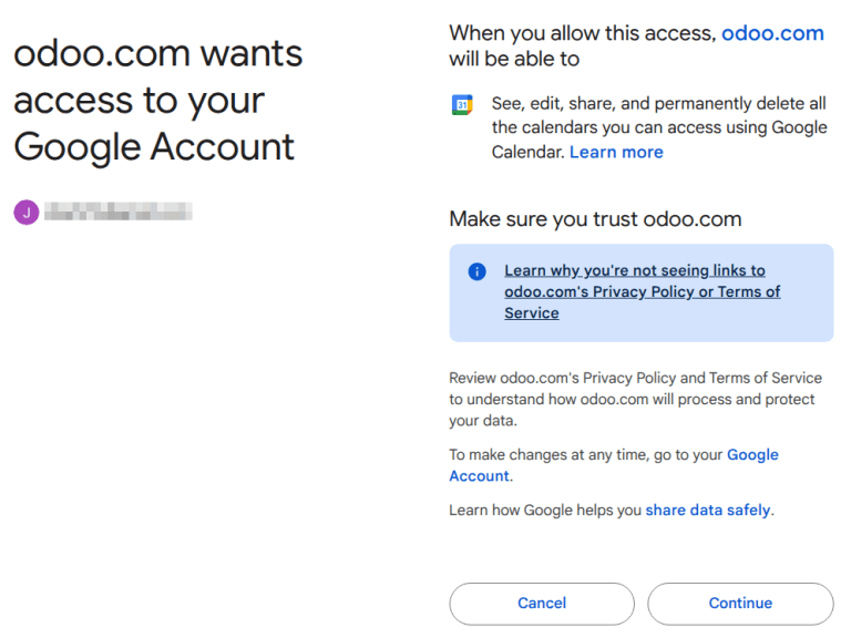

La primera vez que sincronice su Calendario de Google con Nexovate se le redirigirá a su cuenta de Google. Ahí seleccione la cuenta de correo que quiere que tenga acceso, después haz clic en continuar (si la aplicación no está verificada) y vuelve a hacer clic en continuar (para permitir la transferencia de información).
Imagen sobre cómo darle permiso a Nexovate de acceder al calendario de Google.

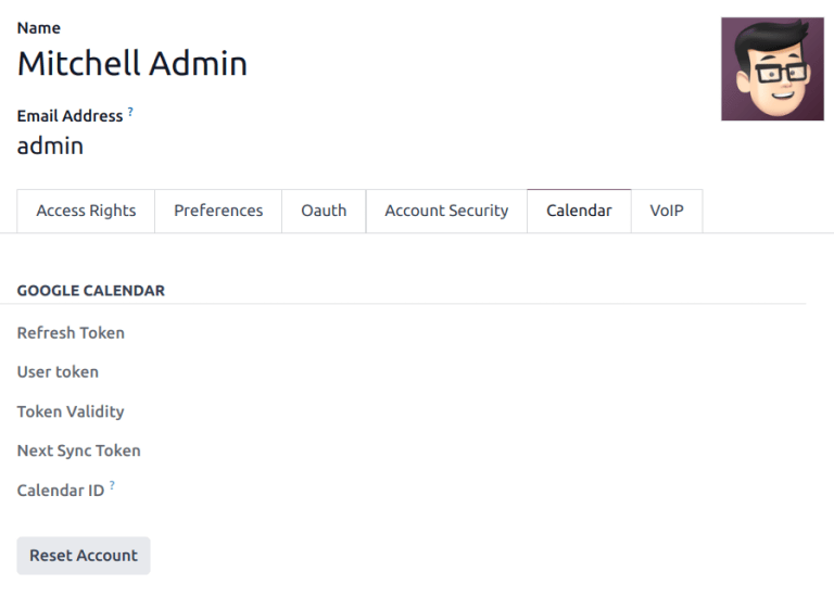

En estos casos es necesario solucionar los problemas de la cuenta y es posible restablecerla con el botón Restablecer cuenta. Ve a Ajustes ‣ Administrar usuarios, selecciona el usuario del que se debe modificar el calendario y haz clic en la pestaña Calendario.
Los botones para restablecer aparecen resaltados en la pestaña Calendario del usuario.
Después, haz clic en el botón Restablecer cuenta del calendario correcto.

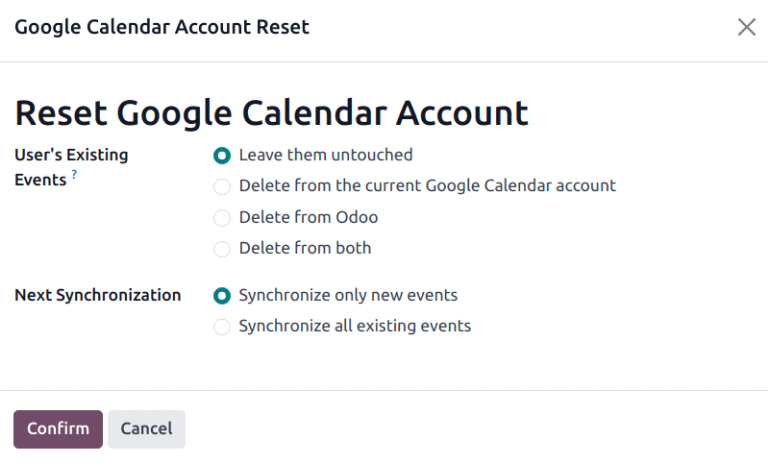

Opciones de restablecimiento
Las siguientes opciones de restablecimiento están disponibles para solucionar problemas de sincronización de Google Calendar con Nexovate:
Opciones de restablecimiento para Google Calendar en Nexovate.
Eventos existentes del usuario:
  • Dejarlos intactos: no ocurren cambios en los eventos.
  • Eliminar de la cuenta actual de Google Calendar: elimina los eventos de Google Calendar.
  • Eliminar de Nexovate: elimina los eventos del calendario de Nexovate.
  • Eliminar de ambos: elimina los eventos de Google Calendar y del calendario de Nexovate.
Siguiente sincronización:
  • Sincronizar solo los eventos nuevos: sincroniza los nuevos eventos en Google Calendar y el calendario de Nexovate.
  • Sincronizar todos los eventos existentes: sincroniza todos los eventos en Google Calendar y el calendario de Nexovate.
Haz clic en Confirmar después de hacer la selección para modificar los eventos del usuario y la sincronización del calendario.

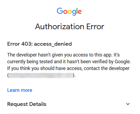

No hay usuarios de prueba
El mensaje Error 403: access_denied aparecerá si no hay usuarios de prueba en la pantalla de consentimiento de OAuth.
403 Error de acceso denegado.
Para solucionar este error, regresa a la pantalla de consentimiento de OAuth, ve a APIs y servicios y agrega usuarios de prueba a la aplicación. Agrega el correo electrónico a configurar en Nexovate.

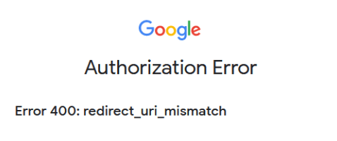

Tipo de aplicación
Aparecerá un error de autorización (Error 400:redirect_uri_mismatch) al crear las credenciales (ID de cliente y secreto de cliente de OAuth) si seleccionó aplicación de escritorio como el tipo de aplicación.
Error 400 redirect_URI_mismatch.
Para solucionar este error elimine las credenciales existentes y crea nuevas, selecciona aplicación web como tipo de aplicación.
En URI de redirección autorizados haz clic en AGREGAR URI y escribe: https://subasededatos.nexovate.com.co/google_account/authentication en el campo. Asegúrate de reemplazar subasededatos en la URL con el nombre real de la base de datos de Nexovate.
Asegúrate de que el dominio (el que se usa en URI: https://subasededatos.nexovate.com.co/google_account/authentication) sea idéntico al dominio configurado en el parámetro del sistema web.base.url.
Activa el modo de desarrollador para acceder a web.base.url y ve a Ajustes ‣ menú de encabezado Técnico ‣ sección Parámetros ‣ Parámetros del sistema.
