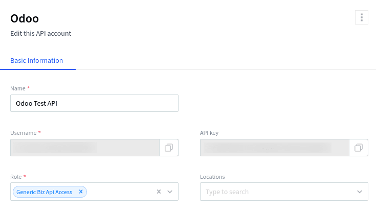

Credenciales de UrbanPiper
  1. Obtenga sus credenciales de Atlas:
    1. Vaya a los ajustes de PdV.
    2. Diríjase a la sección Conector de reparto de comida.
    3. Haga clic en Complete este formulario para obtener el nombre de usuario y la clave API y complételo.
  2. Vaya a su cuenta de Atlas y obtenga suclave API y nombre de usuario desde Ajustes ‣ Acceso API.
Acceso a la API de Atlas.

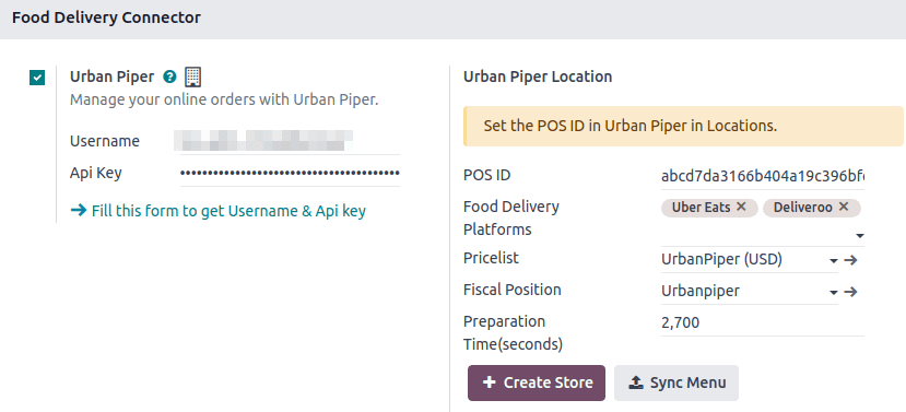

  1. Active la función UrbanPiper:
    3. Seleccione la función UrbanPiper.
  2. Configure UrbanPiper:
    1. Complete los campos Nombre de usuario y Clave API con sus credenciales de UrbanPiper.
    2. Seleccione los proveedores de entrega deseados en el campo Plataformas de entrega de comida en la sección Ubicación de UrbanPiper (por ejemplo, Zomato, Uber Eats).
  3. Guarde los ajustes.
  4. Haga clic en el botón + Crear tienda, esto creará una nueva ubicación en la plataforma UrbanPiper de Atlas.
  • Los campos Lista de precios y Posición fiscal se seleccionan de manera automática después de guardar.
  • Si creó la tienda de forma exitosa aparecerá una notificación.
  • ÉxitoEl proceso de creación de la tienda puede tardar entre 2 y 3 minutos en reflejar los cambios en la plataforma UrbanPiper de Atlas.
  • La tienda tendrá el nombre de su punto de venta de forma automática.

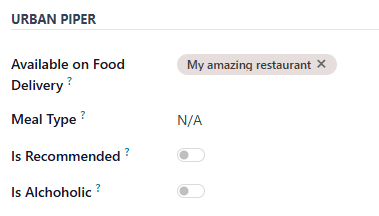

  4. Complete la sección UrbanPiper:
    • Complete el campo Disponible para entrega de comida con el PdV deseado.
    • Si lo desea, configure el campo Tipo de comida y active losbotones Está recomendado y Es un producto alcohólico.
Dónde seleccionar que un producto esté disponible para entrega.

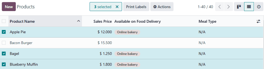

Siga estos pasos para que varios productos estén disponibles de forma simultánea:
  1. Vaya a Punto de venta ‣ Productos ‣ Productos.
  2. Haga clic en el icono de lista () para cambiar a la vista de lista.
  3. Seleccione los productos.
  4. Seleccione el PdV deseado en la columna Disponible para entrega de comida.
Lista de productos.

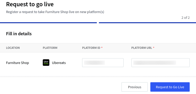

  3. En la ventana emergente:
    1. Seleccione las plataformas que desea activar y haga clic en Siguiente.
    2. Ingrese el ID de plataforma y la URL de plataforma en los campos correspondientes para establecer la conexión entre la plataforma y UrbanPiper.
    3. Haga clic en el botón Solicitar activación.
    Parámetros de activación

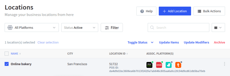

  4. Verifique que su ubicación está activa:
    1. Vaya a la pestaña Ubicaciones de su cuenta de Atlas.
    2. Seleccione cualquier proveedor en la columna Plataformas asociadas para revisar el estado de esa plataforma para esta ubicación.

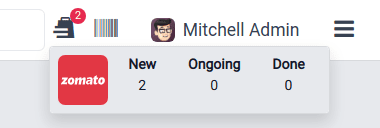

Cuando alguien haga una orden a través de la plataforma de entrega configurada aparecerá una notificación. Abra la vista de lista de las órdenes para gestionarlas y siga los pasos descritos a continuación:
  1. Haga clic en Revisar órdenes en la ventana emergente de notificación.
  2. Haga clic en el icono en forma de bolsa para órdenes en línea y en Nuevo.
    Botón de carrito
    • Al hacer clic en este icono aparece el número de órdenes en cada etapa: Nuevo, En curso y Hecho.
    • El botón Nuevo indica las órdenes recién realizadas, En curso es para las órdenes aceptadas y Hecho es para las órdenes listas para su entrega.

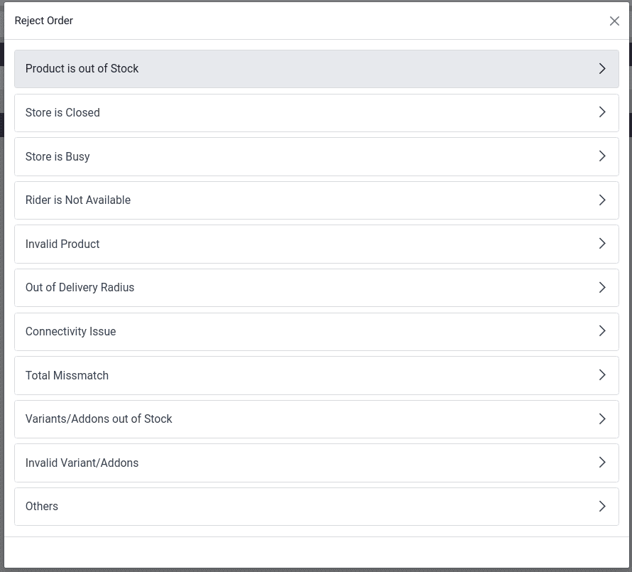

Rechazar órdenes
A veces, las tiendas o restaurantes querrán rechazar las órdenes. En este caso, abra la vista de lista de las órdenes y siga estos pasos:
  1. Seleccione la orden deseada.
  2. Haga clic en el botón Rechazar.
  3. Seleccione uno de los motivos en la ventana emergente.
Ventana emergente para rechazar órdenes.
No es posible rechazar las órdenes de Swiggy de forma directa. Al hacerlo, el soporte al cliente de Swiggy se comunica con el restaurante. Deliveroo, JustEat y HungerStation tampoco permiten rechazar órdenes. Siempre siga las normas del proveedor respectivo para gestionar estos casos.
