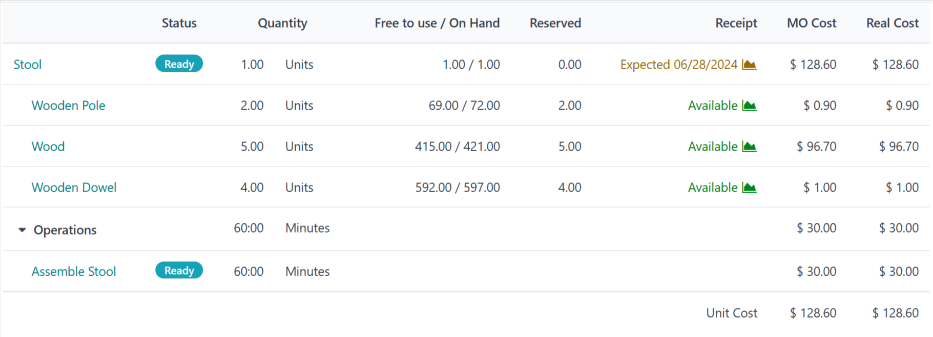

Cada orden de fabricación tiene una página de resumen que incluye información relacionada con la orden de fabricación, como su costo. Para acceder a ella, ve a Manufactura ‣ Operaciones ‣ Órdenes de fabricación y selecciona una orden de fabricación, después haz clic en el botón inteligente Vista general que se encuentra en la parte superior de la orden.
El costo de la orden de fabricación toma en cuenta el costo y la cantidad de los componentes, así como el costo de completar cada orden de trabajo. La página de resumen muestra una fila para cada uno de estos valores en la columna Costo de orden de fabricación y la fila Costo unitario al final muestra su suma.
Antes de comenzar a elaborar una orden de fabricación, la columna Costo de orden de fabricación muestra el costo estimado de completarla, calculado con la lista de materiales.
Sin embargo, una vez que comienza el trabajo, los valores de la columna Costo de orden de fabricación pueden alejarse de lo estimado. Esto ocurre si se usa una cantidad de componentes distinta a la que se indicó en la orden de fabricación, si la duración de una orden de trabajo es diferente a la esperada o si el costo por hora del empleado que realiza una orden de trabajo es distinto al costo por empleado del centro de trabajo. Por ejemplo, la fila Operaciones muestra el tiempo registrado hasta el momento y su costo se calcula con ese tiempo.
Cuando la OF se completa al hacer clic en Producir, la columna Costo de orden de fabricación muestra el costo final de la orden, con las cantidades y los tiempos reales.

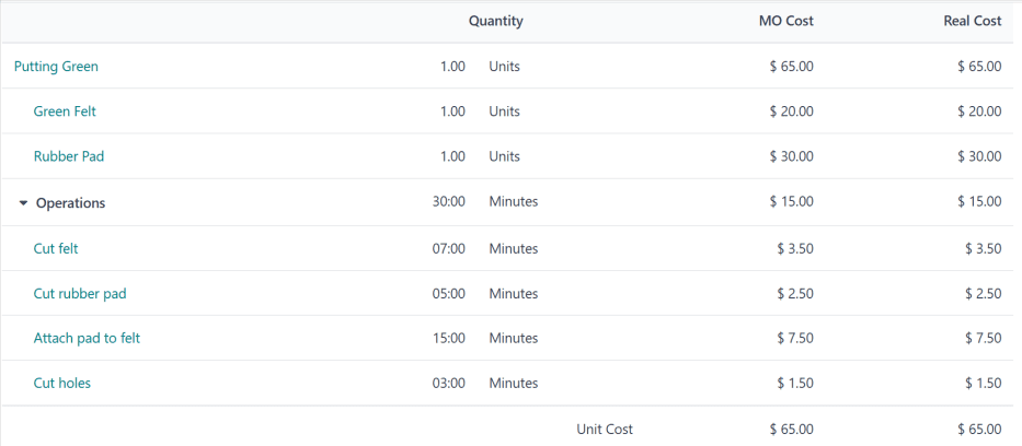

En total, los componentes necesarios para producir un putting green cuestan $50.00 y las operaciones tienen un costo de $15.00, lo que da un costo total de fabricación de $65.00. Este costo aparece en el campo Costo del formulario de este producto.
Fairway Fields confirma una orden de fabricación para un putting green. Antes de que comience la fabricación, el resumen de esta orden muestra un costo estimado de $65.00 en la columna Costo de orden de fabricación.
La página de información general de un putting green antes de que inicies la producción.

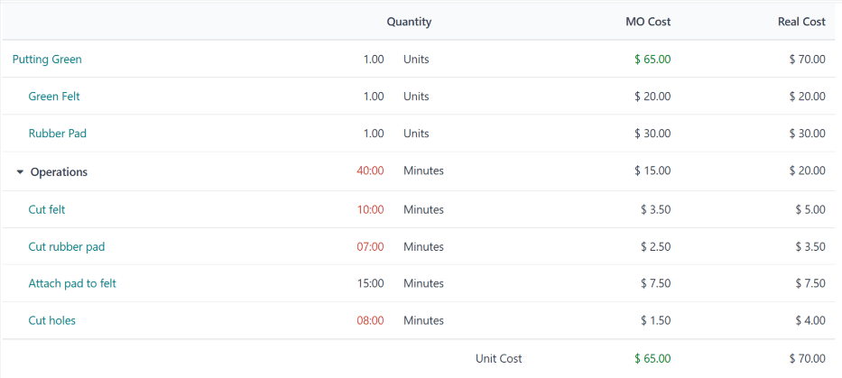

Comienza el proceso de fabricación y las operaciones tardan diez minutos más de lo esperado, así que el tiempo total de fabricación es de 40 minutos. Esta diferencia con la lista de materiales aparece en el resumen de la orden de fabricación, donde la columna Costo de orden de fabricación ahora muestra $70.00.
La página de información general de un putting green durante la producción.
Cuando la fabricación termina y la orden de fabricación se marca como Hecha, el resumen conserva el costo final de $70.00 en la columna Costo de orden de fabricación.
En la página del putting green, el campo Costo ahora muestra un costo de $67.50, el promedio del costo original de $65.00 y el costo real de $70.00 de la orden de fabricación.
