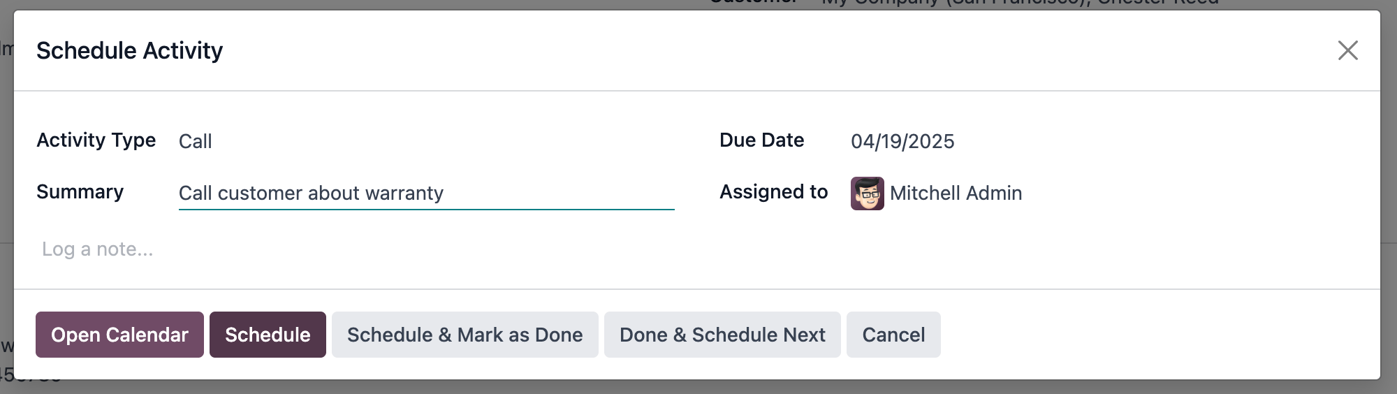

Haga clic en la aplicación Soporte al cliente desde la página principal de la base de datos, haga clic en uno y luego abra un ticket. Haga clic en Actividades en el chatter del ticket. Si el ticket no tiene una actividad de llamada programada, elija la opción Llamada en el campo Tipo de actividad, complete el resto del formulario de la actividad y, por último, haga clic en Programar.
Programar una llamada como actividad para un ticket de soporte.
