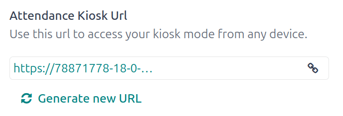

  • URL del quiosco de asistencia: Nexovate genera una dirección web (URL) única para usar un dispositivo como quiosco sin tener que iniciar sesión en la base de datos de Nexovate. Al configurar un dispositivo de quiosco, ve a esta dirección web única en un navegador web para abrir el quiosco de la aplicación Asistencias.
    Estas URL del quiosco no se asegurar con ningún tipo de código de acceso. Cualquiera que tenga acceso a la URL puede acceder al quiosco de la aplicación Asistencias. Si la URL se compromete por cualquier razón, como en caso de haya una falla en al seguridad, haz clic en Generar URL nueva, ubicada abajo del enlace para generar una URL nueva y actualizar el quiosco como es debido.

  2. Ve a Asistencias ‣ Configuración. En la sección Ajustes del quiosco, haz clic en el enlace en el campo URL del quiosco de asistencia para abrir el modo quiosco en cualquier dispositivo.
El campo URL del quiosco de asistencia en la sección de ajustes de la aplicación Asistencias.

En cualquier momento puedes generar una nueva URL de quiosco en caso de que sea necesaria. Haz clic en el icono Generar una nueva URL para el modo quiosco.

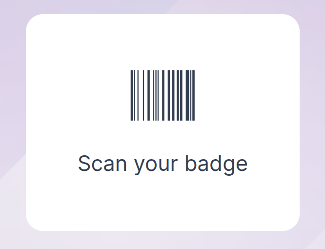

Para registrar las entradas o salidas del trabajo con un gafete, haz clic en la imagen Escanee su identificación que aparece en el centro del quiosco.
La vista del quiosco de asistencia con la imagen para escanear una identificación.
Después escanea el código de barras del gafete con el método configurado en la sección Ajustes de quiosco del menú de configuración.
Cuando el empleado escanea el código de barras se registra su entrada o su salida y aparecerá un mensaje de confirmación con toda la información.

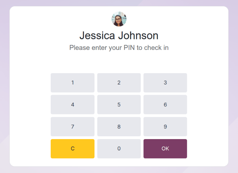

PIN
Si la opción PIN de identificación del empleado está habilitada en la sección de ajustes del quiosco del menú de configuración, entonces el empleado deberá proporcionar su PIN al registrar entrada o salida de forma manual.
Después de seleccionar al empleado, aparecerá un teclado numérico con un mensaje. Al registrar la entrada aparece el mensaje (Empleado) Ingrese su PIN para registrar entrada arriba de los números. Al registrar la salida aparece el mensaje (Empleado) Ingrese su PIN para registrar salida arriba de los números.
Ingresa el PIN con el teclado numérico y luego toque OK cuando haya terminado, se registrará la entrada o salida del empleado y aparecerá un mensaje de confirmación.
La ventana emergente que aparece cuando se le pide que proporcione el NIP.

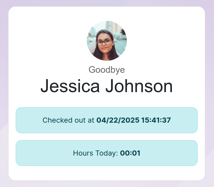

Mensaje de confirmación
Cuando un empleado registra su entrada y salida, aparece un mensaje de confirmación con toda la información de registro.
Al registrar la entrada, aparecerá el mensaje Bienvenido (Empleado) junto con la fecha y hora actual. Si el empleado ya registró su entrada o salida en el día, también aparecerá el mensaje Horas previas de hoy: HH:MM, que mostrará el total de horas que ya se registraron.
Al registrar la salida, aparece el mensaje Nos vemos (empleado), así como la fecha y la hora de la salida. Abajo del mensaje hay un campo Horas de hoy: HH:MM con el número total de horas y minutos registrados en el día.
Abajo de los mensajes de «bienvenido» y «nos vamos pronto» hay un botón que lee De acuerdo. Para salir de la pantalla antes del tiempo predeterminado en el quiosco, haz clic en el botón De acuerdo.
El mensaje de despedida con toda la información relacionada a la salida del empleado.
