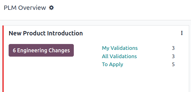

Los aprobadores pueden llevar seguimiento de sus aprobaciones desde PLM. Una vez allí, deben seleccionar la tarjeta de un tipo de órdenes de cambio de ingeniería y verán el número de tareas abiertas que tienen asignadas.
Mostrar el número de validaciones pendientes y botones para abrir la lista filtrada de órdenes de cambio de ingeniería.
Cada botón en la tarjeta de un proyecto de una orden de cambio de ingeniería tiene una función determinada:
  1. El botón # Cambios de ingeniería muestra el número de ECOs en progreso de este tipo de órdenes de cambio de ingeniería. Si haces clic en el botón, se abre la vista de Gantt de la página de órdenes de cambio de ingeniería.
  2. En Mis validaciones aparece el número de órdenes de cambio de ingeniería que el aprobador debe aceptar o rechazar. Al hacer clic en este botón aparecen las órdenes de cambio pendientes de aprobación o rechazadas (que están marcadas de color rojo con el estado Bloqueado).
  3. El botón Todas las validaciones muestra el número de órdenes de cambio de ingeniería que se encuentran en espera de aprobación o que fueron rechazadas por algún aprobador. Al hacer clic en él, aparecerán las ECOs pendientes.
  4. Por aplicar muestra el número de órdenes de cambio de ingeniería a los que el usuario necesita aplicar cambios. Al hacer clic en el botón aparecen todas las órdenes por aprobar y aplicar cambios en la etapa de verificación.
Las órdenes de cambio de ingeniería que están marcadas con la etapa Disponible en verde ya están aprobadas. El usuario solo debe hacer clic en la orden correspondiente para abrir la vista de formulario y luego hacer clic en el botón Aplicar cambios.
