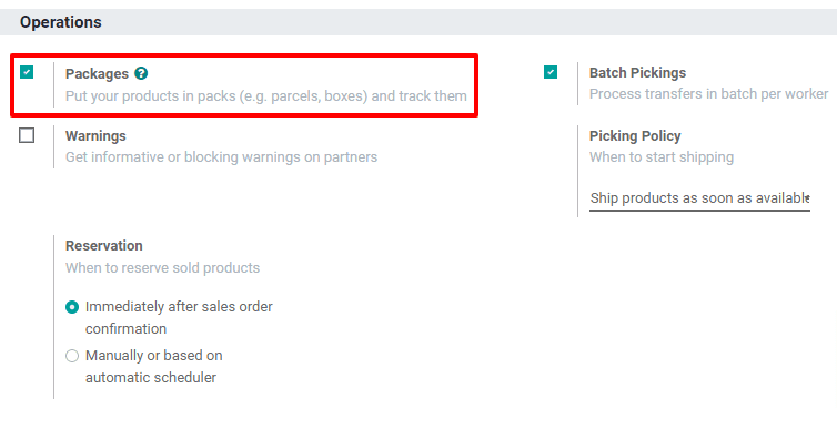

La función Paquetes debe estar habilitada para poder dividir una orden de entrega en varios paquetes. Ve a Inventario ‣ Configuración ‣ Ajustes y, en la sección Operaciones, selecciona la casilla Paquetes. Haz clic en Guardar para confirmar.
Ajustes de "paquetes" en la página de ajustes de la aplicación Inventario.

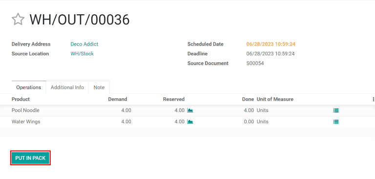

Para dividir artículos de la misma orden en varios paquetes, abre la aplicación Inventario. En la página Información general de inventario, haz clic en el botón # por entregar en la tarjeta de las órdenes de entrega. Por último, selecciona una orden con varios artículos, varias cantidades del mismo artículo o ambos.
En la pestaña Operaciones, haz clic en el enlace Detalles del producto que enviarás en el primer paquete.
El enlace Detalles de un producto en una orden de entrega.

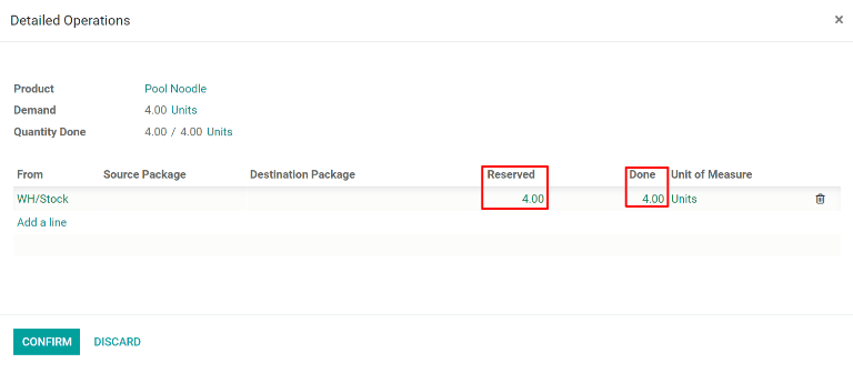

Esta acción abre la ventana emergente de operaciones detalladas. En la tabla, la columna Cantidad muestra la cantidad total incluida en la orden de entrega.
Si envías la cantidad completa en el primer paquete, ingresa la cantidad de demanda en la columna Cantidad. Si envías menos, ingresa un valor menor que la cantidad de demanda. Luego define un paquete de destino para el producto.
La ventana emergente Operaciones detalladas de un producto en una orden de entrega.
Si quieres dividir el producto en varios paquetes, haz clic en Agregar una línea y reparte la cantidad entre los distintos paquetes de destino creados.
Haz clic en Guardar para confirmar los paquetes y cerrar la ventana emergente.

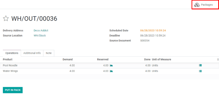

Después de crear uno o más paquetes, el botón inteligente Paquetes aparece arriba de la orden de entrega. Haz clic en el botón Paquetes para abrir la página Paquetes, donde puedes seleccionar cada paquete y ver sus artículos.
El botón inteligente "Paquetes" en una orden de entrega.

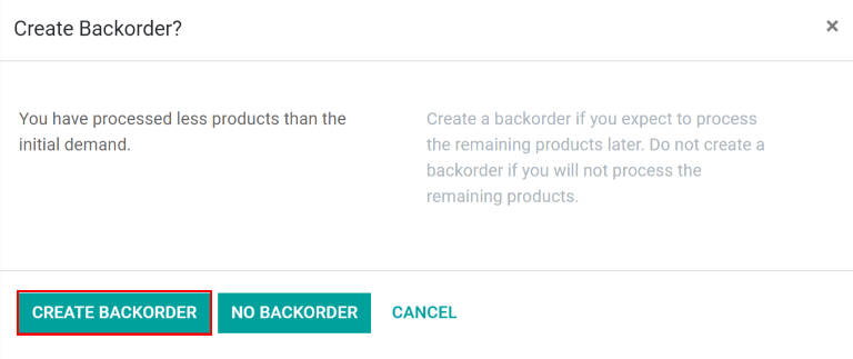

Después de empaquetar todas las cantidades que enviarás en ese momento, regresa al formulario de la orden de entrega. Cambia la cantidad de los artículos de la orden parcial a 0 o a la cantidad a enviar. Después, haz clic en el botón Validar y aparecerá la ventana emergente ¿Crear orden parcial?. Haz clic en el botón Crear orden parcial para confirmar de inmediato los artículos a enviar y el sistema creará una nueva orden de entrega para los artículos que enviarás después.
La ventana emergente Crear orden parcial.

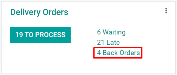

También puedes acceder a la orden parcial desde Inventario. Haz clic en el enlace # de órdenes pendientes en la tarjeta de las órdenes de entrega y selecciona la orden correspondiente.
El botón de órdenes de entrega parciales en la tarjeta de órdenes de entrega.
