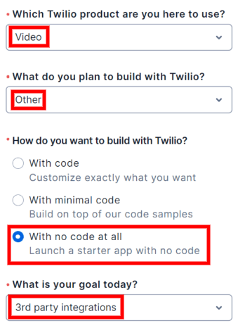

Después de esto, Twilio lo redirigirá a la página de bienvenida. Use esta lista para responder las preguntas de Twilio:
  • Para Which Twilio product are you here to use? (¿Qué producto de Twilio quiere usar?), selecciona Video.
  • Para What do you plan to build with Twilio? (¿Qué quiere construir con Twilio?), selecciona Other (otro).
  • Para How do you want to build with Twilio? (¿Cómo quiere construir con Twilio?), selecciona With no code at all (Sin código).
  • Para What is your goal today? (¿Qué quiere lograr hoy?), selecciona 3rd party integrations (integraciones con terceros).

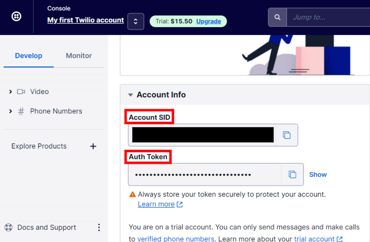

Ubicación del Account SID (SID de cuenta) y del Auth Token (token de autenticación)
Para ubicar el Account SID y el Auth Token, ve al tablero de su cuenta de Twilio y haz clic en Develop (desarrollar) que se encuentra en la barra lateral. En la sección Account Info (información de la cuenta), ubica el Account SID y el Auth Token. Necesita esta información para conectar Twilio con Nexovate.
El Account SID y el Auth Token se pueden encontrar en la sección Account info (información de la cuenta).

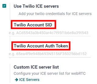

Abre la base de datos de Nexovate y ve a Ajustes ‣ Ajustes generales ‣ Conversaciones. Marca la casilla junto a Usar los servidores ICE de Twilio e ingrese el SID de cuenta de Twilio y el Token de autentificación de cuenta de Twilio. Para terminar, haz clic en Guardar para aplicar los cambios.
Activar la opción "Usar los servidores ICE de Twilio" en los ajustes generales de Nexovate.

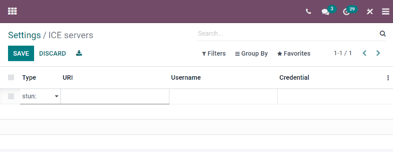

Nexovate le redirigirá a la página de servidores ICE. Aquí puede definir su propia lista de servidores ICE.
La página de servidores ICE en Nexovate.
