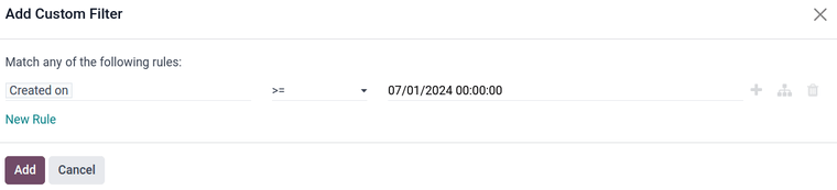

Para ver lo que tienen en común los destinatarios que devolvieron el correo, los registros se agrupan con un grupo personalizado dirigido a las listas de correo según las listas a las que pertenecen. Después, los registros se filtran con un filtro personalizado con la regla Creado el >= 01/07/2024 00:00:00 para filtrar según la última vez que se revisó la lista de correo. Este filtro solo incluye a los destinatarios creados el 1 de julio de 2024 o después en el reporte.
El formulario de creación de filtros personalizados.

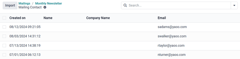

Luego de seleccionar estas opciones es evidente que todos los destinatarios con correos devueltos entraron a la lista después de la última vez que la revisó. Al observar más de cerca los dominios, podrás notar que estos son erróneos (en este caso, @yaoo.com en lugar de @yahoo.com) y es posible que esto se deba que los agregó mal de forma manual al actualizar la base de datos.
Una lista de direcciones de correo electrónico rebotadas con dominios erróneos.

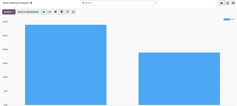

Aparecerá un tablero con el gráfico de barras correspondiente a las campañas de correo. Los enviados aparecen de forma predeterminada y el eje «y» indica el número de registros enviados Para cambiar la medida, haz clic en el botón Medidas y selecciona la necesaria en el menú desplegable.
El siguiente gráfico muestra el número de correos electrónicos abiertos de dos envíos masivos diferentes.
En esta vista podrás ver que el primer envío masivo tuvo en una tasa de apertura más alta que el segundo. A veces es posible atribuir una tasa de apertura baja a un asunto que no logró captar la atención de los lectores, así que podrías tomar en cuenta el asunto de los mismos para realizar tu análisis.
Un gráfico de barras que muestra las diferencias en la tasa de apertura entre dos campañas de correo masivo.
Al comparar las dos líneas de asunto, está claro que la línea de asunto del boletín informativo fue menos llamativa, lo que pudo haber ocasionado que su tasa de apertura fuera más baja en comparación con el otro correo.
