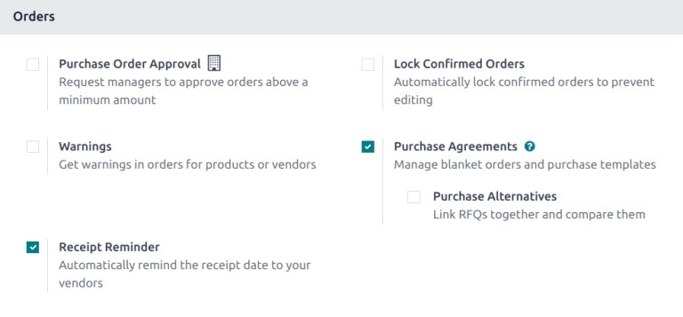

Primero ve a Compras ‣ Configuración ‣ Ajustes. Selecciona la casilla Contratos de compra en la sección Órdenes y haz clic en Guardar para guardar los cambios.
La opción de acuerdos de compra en la aplicación Compras.

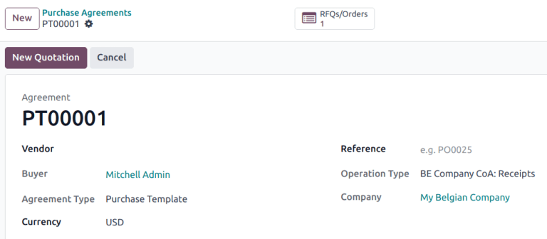

Crear una nueva solicitud de cotización desde una plantilla de compra
Es posible crear nuevas cotizaciones desde el formulario de compra después de confirmarla. Las solicitudes de cotización que usen esta plantilla se llenan con información que depende de las reglas del formulario. Además, estas se vinculan al formulario de esta plantilla de compra mediante el botón inteligente Solicitudes de cotización/Órdenes ubicado en la parte superior derecha.
Para crear una nueva cotización haz clic en Nueva cotización. Así se abrirá una nueva solicitud de cotización que ya tenga la información correcta, según los ajustes configurados en el formulario de la plantilla de compra.
Si no había un Proveedor identificado en la plantilla de compra, selecciona uno desde el menú desplegable. Para agregar productos a la solicitud de cotización haz clic en Agregar un producto en la pestaña Productos. Para quitar un producto, haz clic en el icono (papelera) en la parte derecha de la línea del producto
Desde el nuevo formulario de solicitud de cotización, haz clic en Enviar por correo electrónico para redactar y enviar un correo al proveedor seleccionado. Haz clic en Imprimir solicitud de cotización para generar un PDF e imprimirlo o, una vez lista, haz clic en Confirmar orden para confirmarla.
Después de confirmar la orden, regresa a la plantilla de compra a través de las migas de pan. El botón inteligente Solicitudes de cotización/Órdenes se actualizó para mostrar la orden confirmada.
El botón inteligente de solicitud de cotización en la plantilla de compra.
