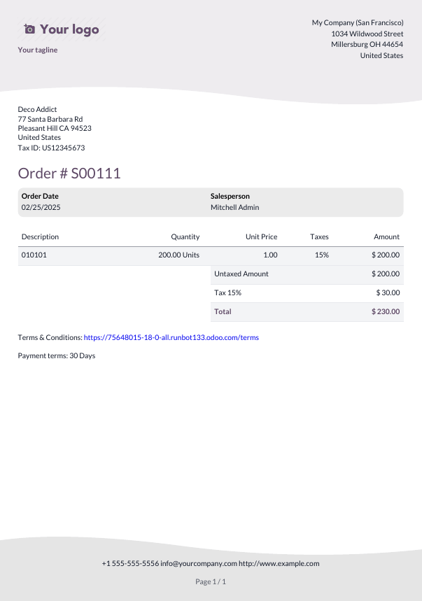

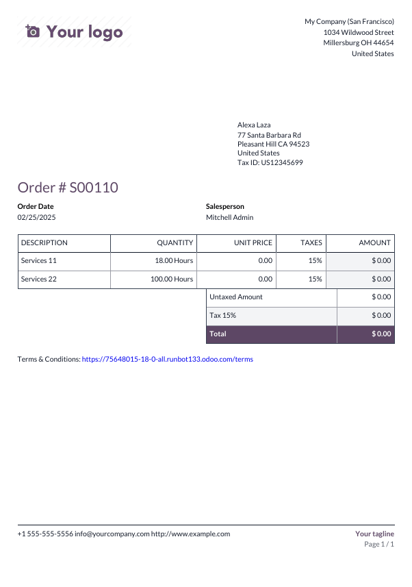

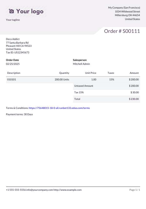

Del lado derecho de la ventana Configura el diseño de tu documento puedes ver cómo los distintos ajustes afectan al diseño del reporte en la vista previa del mismo. Al crear o editar un reporte puedes previsualizarlo al hacer clic en Vista previa de impresión en el lado izquierdo de la pantalla.
Usa los siguientes ajustes:

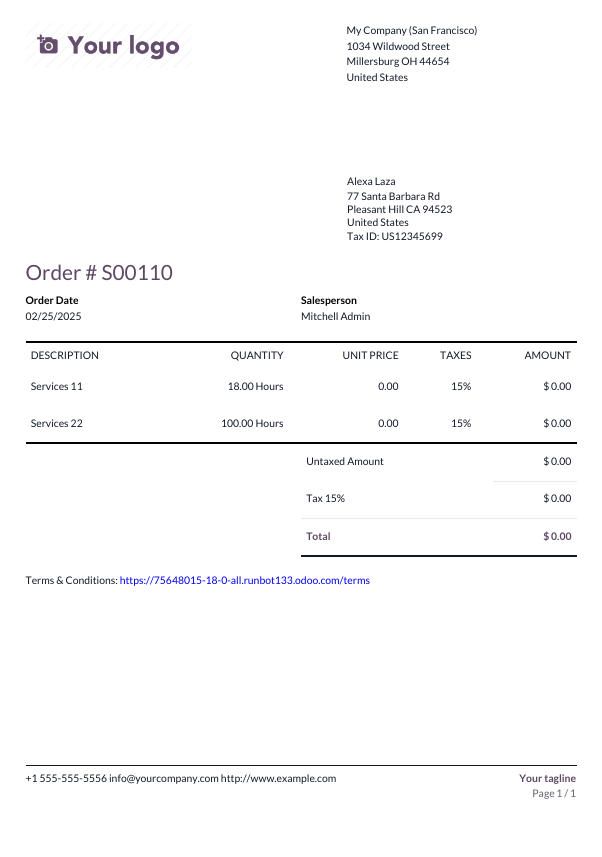

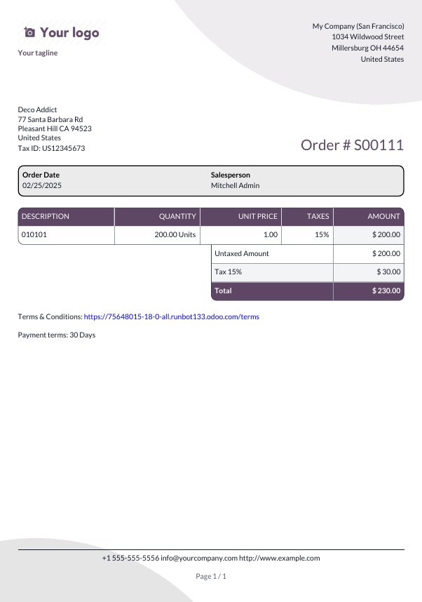

  • Diseño: Hay siete diseños disponibles:
    Captura de pantalla con el ejemplo del diseño claro del reporte.

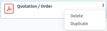

Te recomendamos que dupliques el reporte estándar y hagas los cambios en la versión duplicada. Para duplicar un reporte, coloca el cursor sobre la esquina superior derecha del mismo, haz clic en el icono (tres puntos verticales) y luego selecciona Duplicar.
Captura de pantalla de la duplicación de un reporte en PDF.

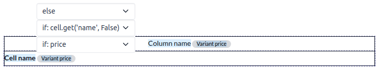

Bloques condicionales

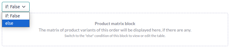

Los rectángulos punteados representan bloques condicionales (sentencias if-else) y estos se utilizan para mostrar u ocultar contenido según condiciones específicas. Haz clic en el bloque para ver las condiciones.
Ver las condiciones aplicadas a un bloque.
Selecciona un valor para previsualizar el resultado correspondiente y edítalo si es necesario.
Previsualizar el resultado de otra condición.
Solo es posible editar las condiciones en el XML.

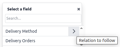

Agregar un campo
Para agregar un campo, escribe / y selecciona el comando Campo. Aparecerá una lista, allí elige o busca el campo, haz clic en la flecha derecha ubicada junto al nombre del campo para acceder a la lista de campos relacionados en caso de que sea necesario. Especifica el valor predeterminado que aparecerá si el campo no se completa en el registro y luego presiona Enter.
Selecciona un campo relacionado.

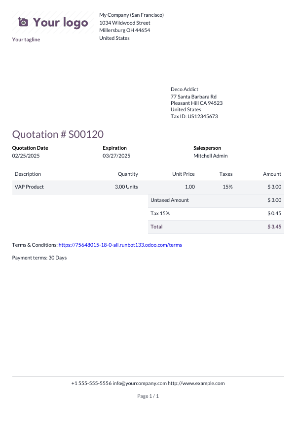

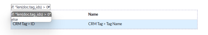

Al utilizar la notación t-if/t-else, el editor de reportes reconoce que estas secciones se excluyen entre sí y deben aparecer como bloques condicionales:
Previsualización del resultado en caso de que haya etiquetas.
Puedes alternar entre condiciones con el editor para previsualizar los resultados:
Previsualización del resultado en caso de que no haya etiquetas.

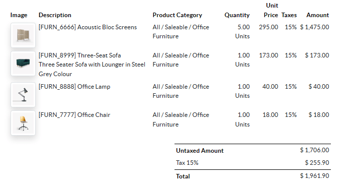

En el siguiente ejemplo agregaremos una columna con la imagen del producto a la tabla de la cotización:
<table class="table table-sm o_main_table table-borderless mt-4">
    <thead style="display: table-row-group">
        <tr>
            <th>Image</th>
            <th name="th_description" class="text-start">Description</th>
            <th>Product Category</th>
            <th name="th_quantity" class="text-end">Quantity</th>
            <th name="th_priceunit" class="text-end">Unit Price</th>
        <t t-foreach="lines_to_report" t-as="line">
            <t t-set="current_subtotal" t-value="current_subtotal + line.price_subtotal"/>
            <tr t-att-class="'bg-200 fw-bold o_line_section' if line.display_type == 'line_section' else 'fst-italic o_line_note' if line.display_type == 'line_note' else ''">
                <t t-if="not line.display_type">
                   <td>
                       <span t-field="line.product_template_id.image_128"
                             t-options-widget="'image'"
                             t-options-width="'64px'"
                             t-options-class="'rounded-3 shadow img-thumbnail'"

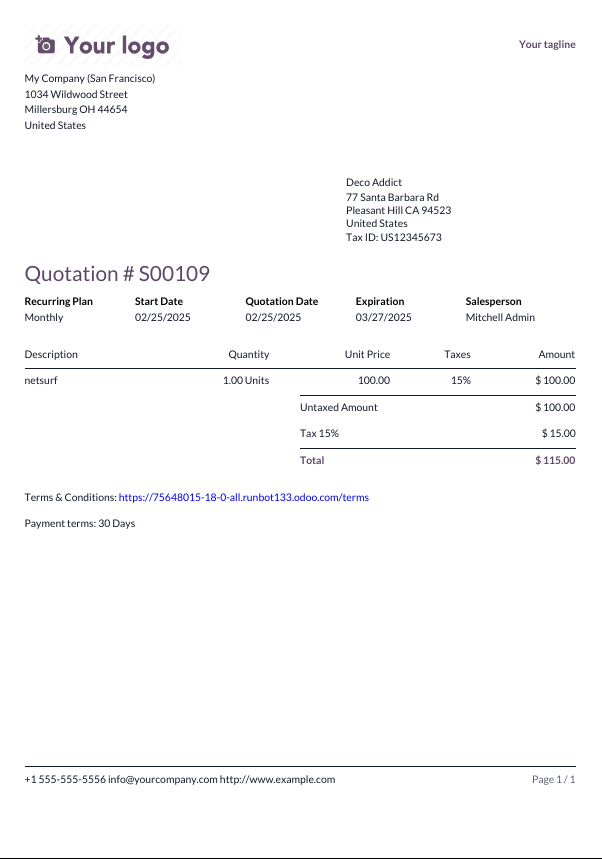

El atributo t-options-width restringe el ancho de la imagen a 64 píxeles y las clases de Bootstrap utilizadas en t-options-class crean un borde similar a una miniatura con las esquinas redondeadas y una sombra.
Captura de pantalla de la columna con la imagen del producto en la tabla de la cotización.
